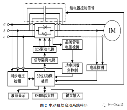

3三相异步电动机软启动系统
电动机软启动系统模块如图2所示。三相交流电源下有同步电压检测模块,电动机接有电流检测模块,SCR驱动电路、信号隔离电路都作用于反并联晶闸管。晶闸管端电压检测模块可以给功率因数角控制模块发出信号,后32位ARM微处理器把信息投入到液晶显示模块和键盘输入模块,并且和RS485以太网进行信息互相交流。其详细工作过程如下:LPC2378通过检测起动接触器的返回信号,了解电动机需要软起动。当晶闸管触发角和启动时间小于阈值时,旁路启动器闭合,并断开启动接触器,使得电机与电网相连。这样保证了系统能源的充分利用,使启动后的电力资源直接供应给电机,这样不仅方便了供电,还提升了电网设备的耐用性,这种方法为多数电厂设备所采用。三相晶闸管可以控制触发角度,所以启动时比较平滑,是连续的,便于启动调节。
1)功率单元:主要由六个晶闸管组成,每相由两个晶闸管逆并联,每相晶闸管的两端由旁路接触器并联,旁路接触器用于启动后的旁路软起动器。并联电容是为了滤波。
2)检测单元:三相电压经调节电路馈入控制器A/D通道,用于电压监测、过压、欠压保护等。第二种是利用检测到的晶闸管电压变换后的方波信号同时进入A/D通道,并馈入控制器计算电机的功率因数角。
3)晶闸管触发单元:晶闸管触发单元能改变定子电压,实现驱动,是因为晶闸管触发单元能与三相交流电源与三相异步电动机相连。
4)外围拓展单元:这些单元包括信号处理、信号隔离、功率放大、运行参数和故障信息检测显示,还有键盘输入电路等。外围拓展的单元基本包含了与外部器件相关的功能与应用。
文章对系统的硬件部分做了分析与应用,同时对硬件部分在系统中的应用做了介绍。硬件部分有主要器件、电源模块、主电路、同步信号采集模块、电流检测电路,它们是硬件部分的各个模块,起到不同的作用。

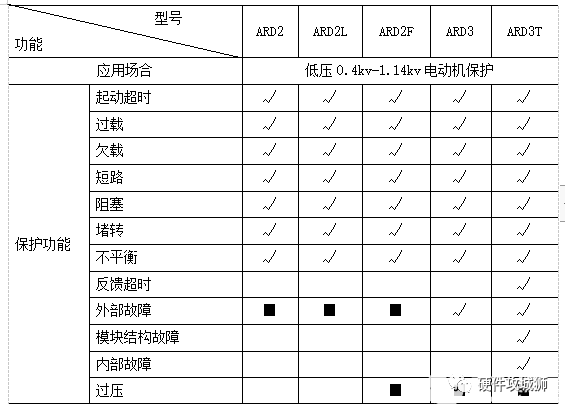

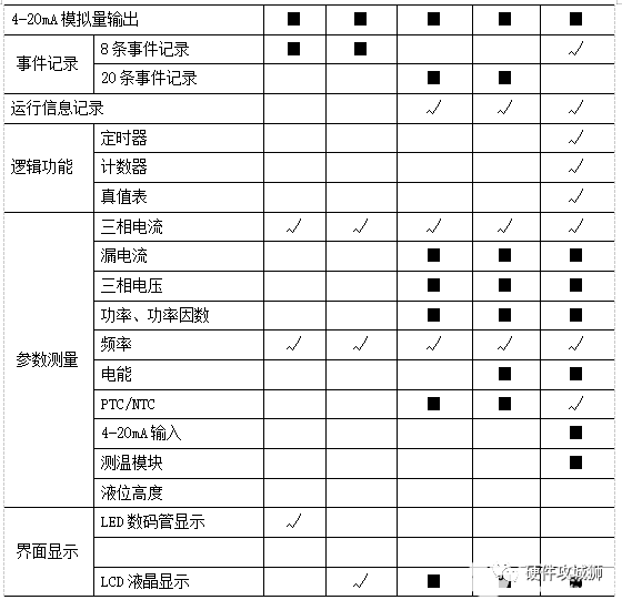

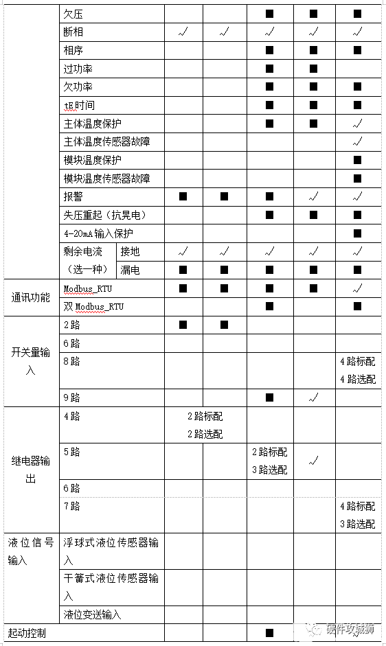

4安科瑞ARD系列智能电动机保护器介绍与综合选型
4.1产品简介
ARD该系列低压电动机保护器,具有过载、断相、不平衡、欠载、接地/漏电、堵转等保护功能。可与接触器、电动机起动器等电器元件构成电动机控制保护单元,具有远程自动控制、现场直接控制、面板指示、信号报警、现场总线通信等功能。应用范围:可广泛应用于煤矿、石化、冶炼、电力、建筑等行业的配电领域。
4.2产品选型
产品功能
说明:“√”表示具备“■”表示可选
