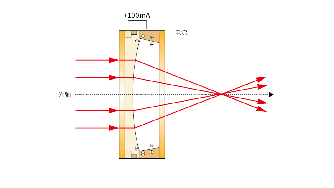

双液电润湿液态透镜 而液体填充式透镜结构类似于人眼的晶状体结构。具有高折射率的光学液体被密封在由柔性聚合物制成的弹性薄膜中,利用电磁驱动压紧或松弛分布于侧边的环形膜层区,由于密封液体积不变,压紧时液体从侧边挤压到中心通光孔中,液体的曲率半径变小,焦距变小;反之松弛侧边环形区域膜层时,通光孔中的光学液体扩散开,液体的曲率半径变大,焦距变大。
液体填充式液态透镜

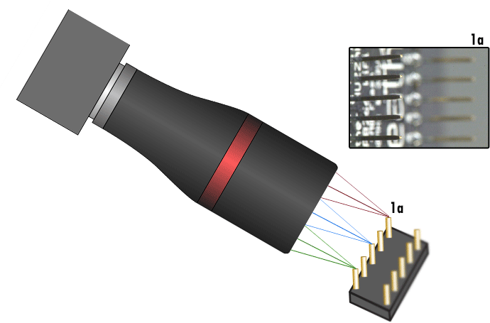

在机器视觉应用中,产品质量检测或条形码扫描应用场景下,通常利用高f/#镜头的大景深,但是随着f/#的增加,更大的景深也会带来明显的缺点。因为光圈尺寸被减小了,通过系统的光线更少,降低了分辨率,延长了曝光时间,这对产线的效率提升是不利的。
设计一个含有液态透镜的镜头,可以避免这个缺点。液态透镜的使用,使镜头可以用更紧凑的光学结构完成对焦,且有毫秒级的调整速度,比传统纯机械平移镜片结构调焦的镜头更块,更耐用,且完全不用考虑景深的问题。

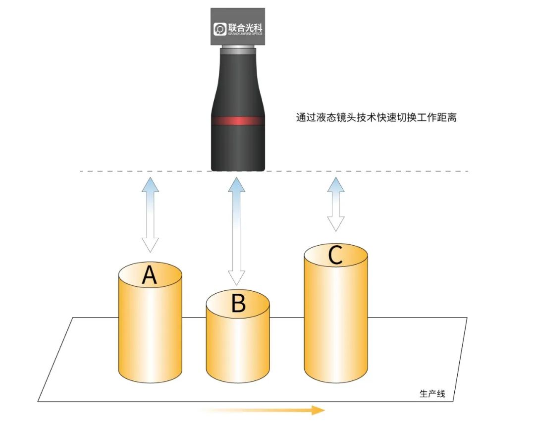

在快速移动的装配线,多个前景后景的条形码检测的使用场景下,传统的机械镜头为了适应不同的工作距离或者需要移动和调整,会延迟产线速度降低生产效率,或者需要增加系统成本通过使用多个镜头和相机来弥补。
如果装配了液态镜头,可以在镜头位置保持不动,物距发生变化时,利用外接电控瞬时(毫秒级)调整液态透镜的曲率半径完成对焦,如同人眼,远眺和微观可以自由快速切换。
