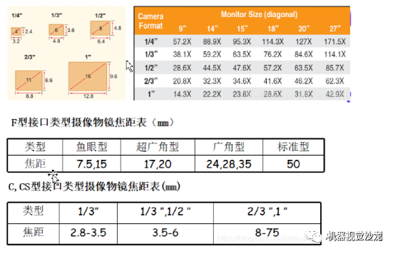

  (1)镜头的接口

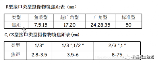

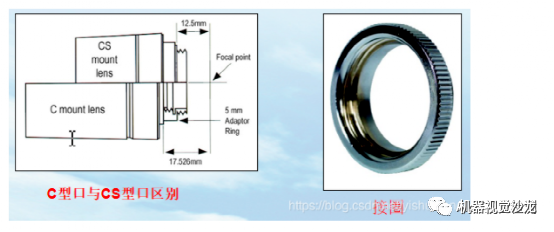

镜头的接口尺寸是有国际标准的,共有三种接口型式,即F型、C型、CS型,其他有M42、莱卡、哈苏、AK。F型接口是通用型接口,一般适用于焦距大于25mm的镜头;而当物镜的焦距约小于25mm时,因物镜的尺寸不大,便采用C型或CS型接口。   C接口和CS接口的区别: ①C与CS接口的区别在于镜头与摄像机接触面至镜头焦平面(摄像机 CCD光电感应器应处的位置)的距离不同,C型接口此距离为17.526mm,CS型接口此距离为12.5mm。 ② C型镜头与C型摄像机,CS型镜头与CS型摄像机可以配合使用。C型镜头与CS型摄像机之间增加一个 5mm的C/CS转接环可以配合使用。CS型镜头与C型摄像机无法配合使用。

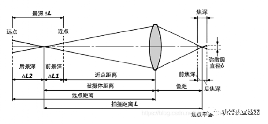

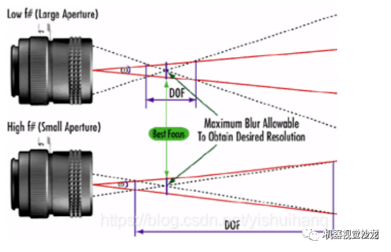

4、景深(Depth of view,即DOF)
景深(Depth of view,即DOF):物体离最佳焦点较近或较远时,镜头保持所需分辨率的能力(需要了解客户对景深是否有特殊要求?) 景深和镜头的焦距、光圈、物距有关:
光圈越小,景深越大;
拍摄距离越大,景深越大;
焦距越短,景深越大。

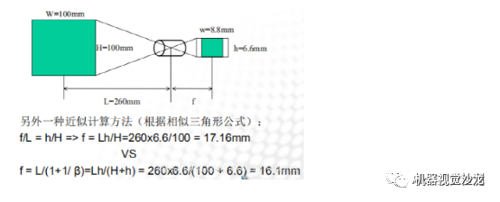

5、焦距(f)
焦距(f):是光学系统中衡量光的聚集或发散的度量方式,指从透镜的光心到光聚集之焦点的距离。亦是照相机中,从镜片中心到底片或CCD等成像平面的距离。(需要记住的重要公式) f = {工作距离/视野范围长边(或短边)}*CCD长边(或短) 焦距大小的影响情况:

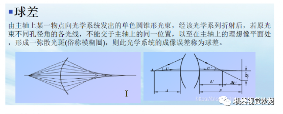

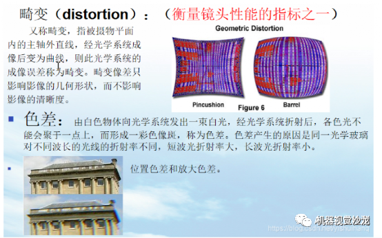

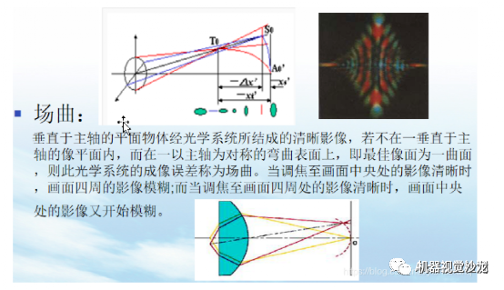

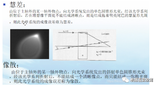

6、像差
像差是影响图像质量的重要方面,常见的像差有如下六种:球差、慧差、像散、场曲、畸变、色差。

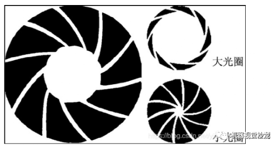

  7、光圈与F值
光圈是一个用来控制镜头通光量装置,它通常是在镜头内。表达光圈大小我们是用F值,如F1.4,F2,F2.8。
  8、感光芯片尺寸
相机感光芯片的有效区域尺寸,一般指水平尺寸。这个参数对于决定合适的镜头缩放比例以获取想要的视场非常重要。镜头主要缩放比例 (PMAG) 由感光芯片的尺寸和视场的比率来定义。虽然基本参数包括感光芯片的尺寸和视场,但PMAG却不属于基本参数。
  9、光学放大倍数 用于计算主要缩放比例的公式如下:        PMAG   =  CCD Size /  FOV
显示放大倍数: 显示放大倍率在显微中应用非常广泛,被测物体的显示放大倍率取决于三个因素:镜头光学倍率、工业相机感光芯片的尺寸(靶面大小)、显示器尺寸。   显示放大倍率=镜头光学倍率×显示器尺寸×25.4/耙面对角线尺寸。

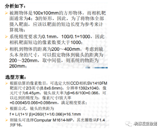

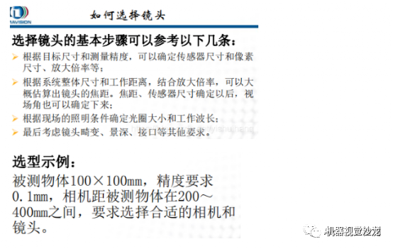

  工业镜头的选择要点: 对镜头的选择,我们首先必须先确定客户需求:
1、视野范围、光学放大倍数及期望的工作距离:在选择镜头时,我们会选择比被测物体视野稍大一点的镜头,以有利于运动控制。
2、景深要求:对于对景深有要求的项目,尽可能使用小的光圈;在选择放大倍率的镜头时,在项目许可下尽可能选用低倍率镜头。如果项目要求比较苛刻时,倾向选择高景深的尖端镜头。 3、芯片大小和相机接口:例如2/3”镜头支持最大的工业相机耙面为2/3’’,它是不能支持1英寸以上的工业相机。
4、光源因素:注意与光源的配合,选配合适的镜头 。
5、可安装空间:在方案可选择情况下,让客户更改设备尺寸是不现实的。 典型的选型案例:   案例一:
  案例二:

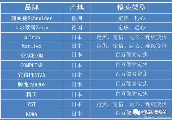

  常用的工业镜头品牌:
