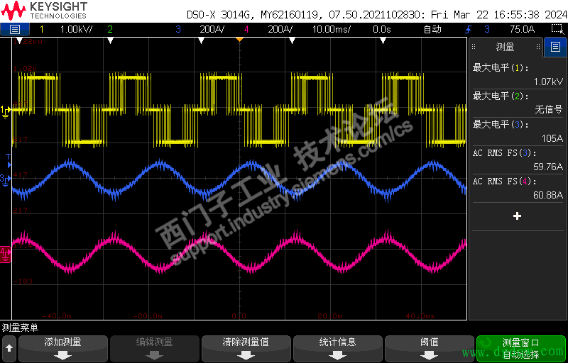

在某工业现场,一台690V 2×500KW并机变频器用于驱动一台660V 500KW 540A 50HZ的异步电机。在初始设置时,由于疏忽,变频器的电压参数被设置为690V,导致在频率上升到20HZ以上时,电机电流出现大幅度震荡。随后,将变频器电压参数调整为660V后,全频率段输出电流波形恢复正常。

过调制是变频器在控制电机时可能出现的一种现象。当变频器的输出电压超过其最大调制能力时,就会发生过调制。过调制会导致输出电压波形失真,进而引发电流震荡、电机发热等问题。在本案例中,由于变频器电压参数设置不当,可能导致在高频段时出现过调制现象,从而引发电流震荡。
