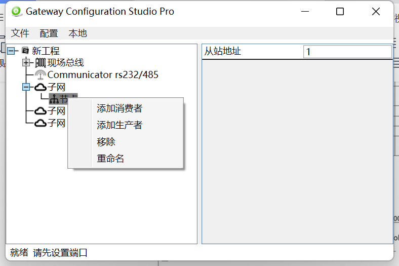

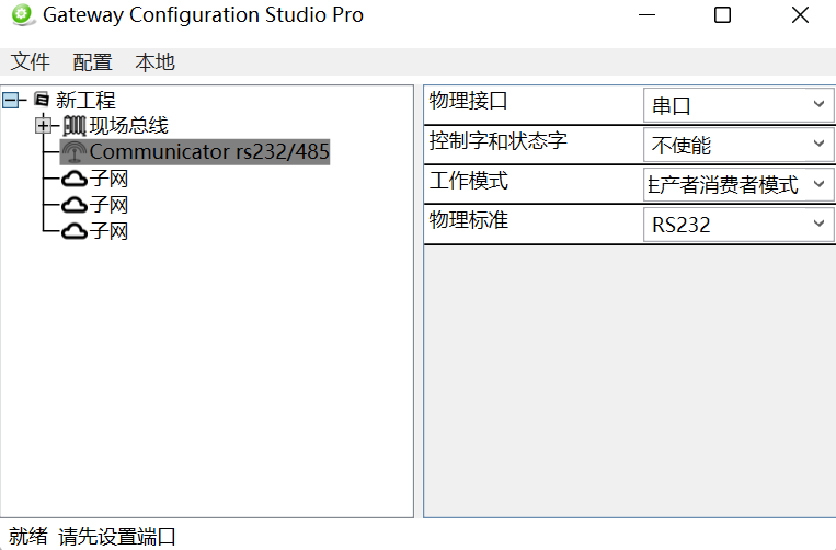

项目中RS232转Profinet网关需要先发送一个指令给称重仪表,然后仪表端进行数据的回复。首先我们需要在博图中添加网关提供的GSD文件,然后在配置中添加RS232转Profinet网关,对网关进行分配从而完成Profinet端的配置连接。然后通过RS232转Profinet网关提供的配置软件进行设备端的配置,添加从站的IP地址、子网掩码、设备名称进行一一对应。然后对设备的波特率、发送的间隔时间以及数据位进行配置从而完成RS232称重仪表端的参数配置。
