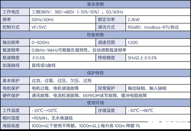

方案部分参数

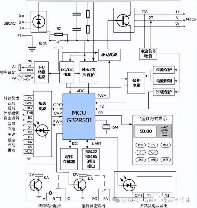

变频器原理图
软硬件介绍

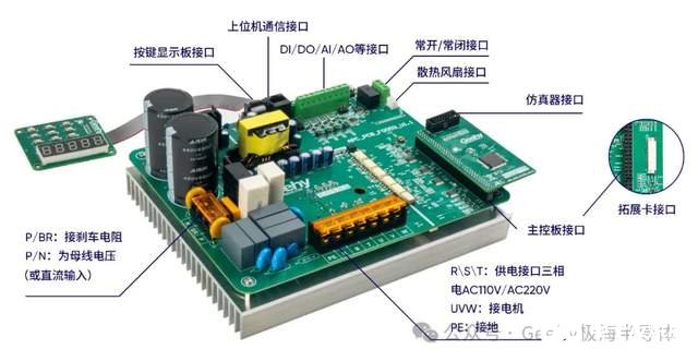

G32R501 2kW变频器参考方案,由功率板、控制板、按键显示板组成。
000f13d7a5a241129eec2a1fd7db9d7a~tplv-tt-shrink:640:0.image?lk3s=06827d14&traceid=202503101820336D2DE5DD45CC8AC58EB6&x-expires=2147483647&x-signature=GpmcFjdUs67k6U9PlKwvGzPPBOk%3D
变频器实物图

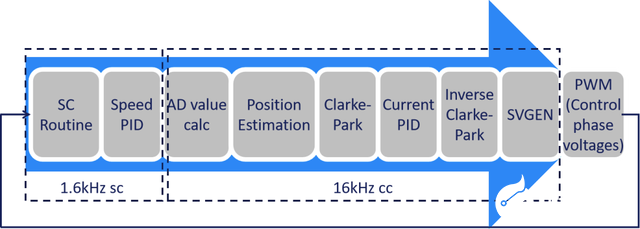

本方案搭载无感观测器,实现高性能无感FOC控制,可实现调速范围:1:200;转速精度:±0.5%;转矩精度:5Hz以上±0.5%
6798b722651a49f7b1a2359e4d6c85e4~tplv-tt-shrink:640:0.image?lk3s=06827d14&traceid=202503101820336D2DE5DD45CC8AC58EB6&x-expires=2147483647&x-signature=r%2Fk8cdfeNqqwZ1cGpS25j3c0M5c%3D
变频器无感控制图

采用G32R501芯片在240MHz主频下,单核FLASH中运行时(路径:ITCM → FACC → Flash),控制环路周期:62.5μs,优化等级为O2状态下,环路执行时间:<19.8μs(同类产品执行时间为24μs)。

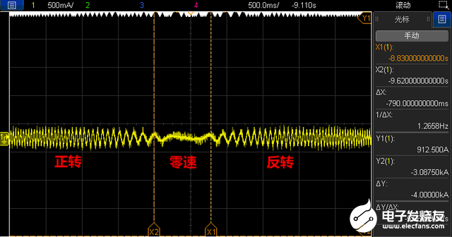

正反转零速切换
支持正反转运行,实现零速度自由切换。通过优化控制策略在正反转切换时设置合理的过渡区和切换逻辑,实现电机在零速时的平滑切换,并采用状态机的滞环切换方案,确保电机在正反转切换时不会出现机械特性反转。

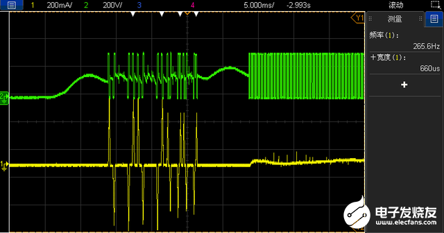

IPD初始位置检测
采用脉冲注入法:假定转子处于某一位置建立 dq 坐标系,将 0-360 电区间划分成 N 份,在每个区间打出等幅值脉冲并采集AB相电流。由于转子磁效应会影响电流变化率,和 S 极方向相同方向的电流变化率越大,和 N 极相同方向电流的变化率越小,找出电流变化率最大的脉冲对应的电角度,再叠加上代码假定的初始角度,即为转子的初始位置,在此基础上还可利用增量式光电编码器数值做抖动补偿。

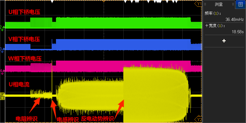

参数辨识
支持电机参数静态辨识(电阻/电感/反电动势(磁链)),PI参数自整定,无需人工调试,一键运行。
■  电阻识别技术:采用直流注入法,给电机绕组施加直流电压,测量绕组中的直流电流,根据欧姆定律计算电阻,并对电流和电压进行低通滤波。
■  电感识别技术:采用脉冲电压法,在准确的两相旋转坐标系的 d、q 轴上注入正反向的高频脉冲电压,依据电压方程计算出 d、q 轴电感。
■  反电动势识别技术:采用状态观测器,通过对电机转子位置、速度和电流等状态的估计,实现对反电动势的观测和估计。
■  PI参数自整定:通过建立闭环电机模型,引入临界增益和临界周期来确定最佳的Kp和Ki值。
通过以上技术,可实现无传感器高精度控制。
