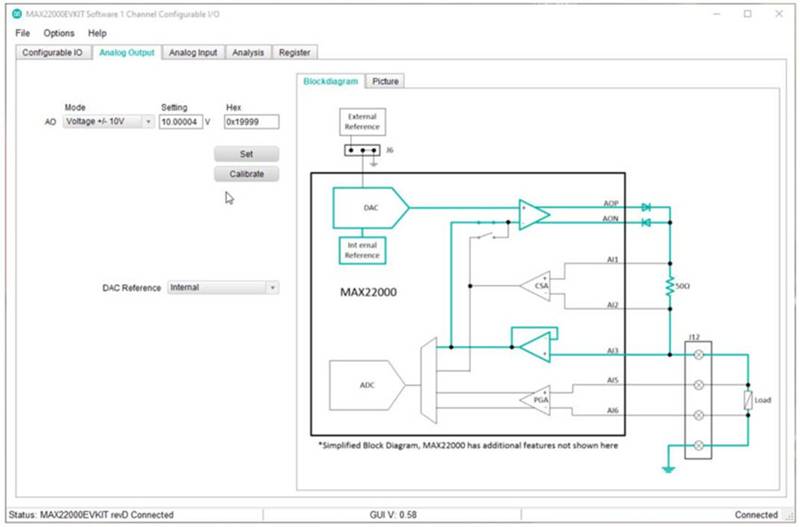

如果您正在考虑以 MAX22000 为基础设计这样一个系统,有几个设计注意事项需要注意。我建议首先使用 MAX22000EVKIT# 评估套件(图 2)试验一下,以缩短 IC 配置学习时间。
图 2:MAX22000EVKIT# 评估套件包含用于配置 MAX22000 I/O 器件的软件。(图片来源:Analog Devices)
您需要一种更强大的方法来配置器件,以便实现生产就绪型设计。便携式校准器设计就展示了这样一种方法。MAX22000 通过串行外设接口 (SPI) 连接到 MAX32625——一个 Arm Cortex-M4F 单片机。该单片机通过其通用异步接收器/发送器 (UART) 端口连接到板载 FTDI FT234XD-R USB 桥接器。
