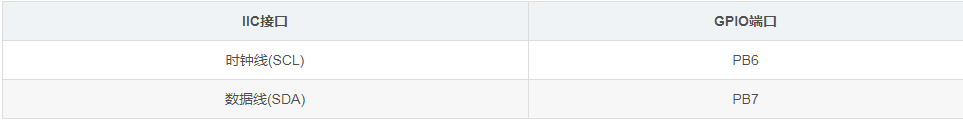

具体引脚配置如下:
IIC主控实验----底层驱动GPIO配置
GPIO初始化配置
具体代码如下:
//初始化IIC
void IIC_Init(void)
GPIO_InitTypeDef GPIO_InitStructure;
RCC_APB2PeriphClockCmd( RCC_APB2Periph_GPIOB, ENABLE ); //使能GPIOB时钟
GPIO_InitStructure.GPIO_Pin = GPIO_Pin_6|GPIO_Pin_7;
GPIO_InitStructure.GPIO_Mode = GPIO_Mode_Out_PP ; //推挽输出
GPIO_InitStructure.GPIO_Speed = GPIO_Speed_50MHz;
GPIO_Init(GPIOB, &GPIO_InitStructure);
GPIO_SetBits(GPIOB,GPIO_Pin_6|GPIO_Pin_7); //PB6,PB7 输出高电平---空闲状态

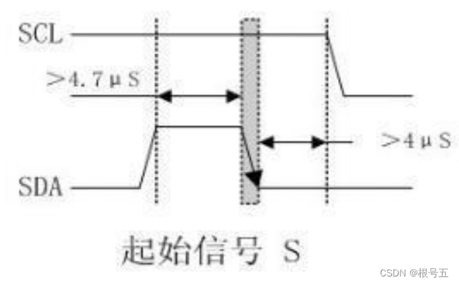

开始信号
当时钟线SCL 为高电平时,数据线SDA 由高电平向低电平跳变。
具体程序如下:
void IIC_Start(void)//开始信号
SDA_OUT(); //数据线(SDA)输出模式
SDA_H; //数据线(SDA)输出高电平
SCL_H; //时钟线(SCL)输出高电平
delay_us(5);
SDA_L; //数据线(SDA)输出低电平
delay_us(5);
SCL_L; //时钟线(SCL)输出低电平

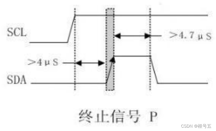

终止信号
当时钟线SCL 为高电平时,数据线SDA 由低电平向高电平跳变。
具体程序如下:
void IIC_Stop(void)//终止信号
delay_us(5);
delay_us(5);

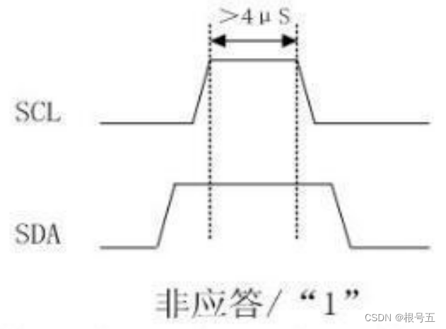

应答信号
我们这里写的是IIC主控程序,在读取从控数据的时候,需要回复应答信号。
产生应答信号,表示接收数据成功。
具体程序如下:
void IIC_Ack(void)//产生应答信号
delay_us(2);
delay_us(5);
产生非应答信号,表示接收数据失败。
具体程序如下:
void IIC_NAck(void)//不产生应答信号
delay_us(2);
delay_us(5);

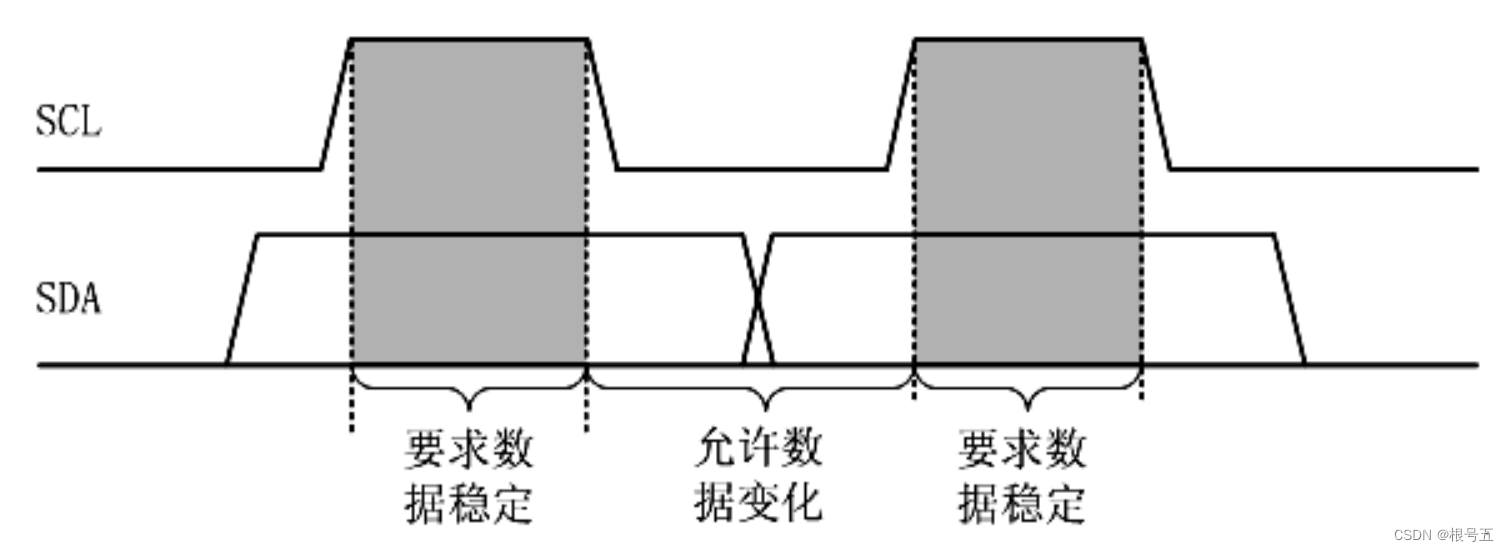

数据传输
IIC总线进行数据传送时,时钟线(SCL)上的信号为高电平期间,数据线(SDA)上的数据必须保持稳定。
只有在时钟线(SCL)上的信号为低电平期间,数据线(SCL)上的高电平或低电平状态才允许变化。
输出到数据线(SDA)上的每个字节必须是8位
数据传送时,先传送最高位(MSB),后传送最低位(LSB)
每一个被传送的字节后面都必须跟随一位应答位(即一帧共有9位)
IIC主控发送一个字节数据
具体程序如下:
void IIC_Send_Byte(u8 txdata)//发送一个字节数据---高位在前,低位在后
SCL_L;
for(int t=0;t<8;t++) //高位在前,低位在后。
if((txdata&0x80)>>7) SDA_H;
else SDA_L;
txdata<<=1;
delay_us(2);
SCL_H;
delay_us(2);
SCL_L;
delay_us(2);
