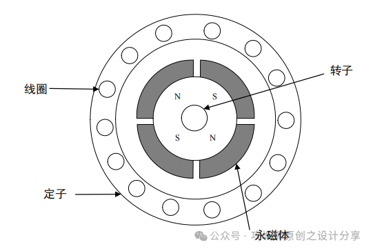

机械结构有定子,转子和传感器。定子通常为三相绕组线圈(星形或三角形连接),固定在电机外壳。转子由永磁体(如钕铁硼)构成,无需电刷或机械换向器。在有传感器控制中,霍尔传感器或编码器用于检测转子位置,辅助电子换向。在无传感器控制中,使用反电动势检测来判断转子位置,辅助电子换向。
电机本体如下图:

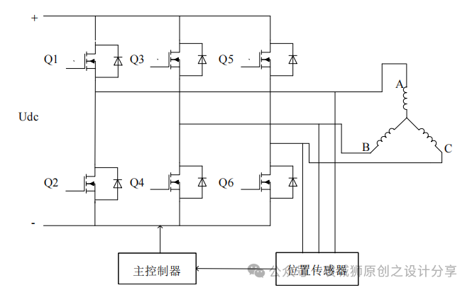

3.驱动电路:

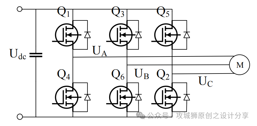

控制核心配合三相逆变器驱动 :由6个MOSFET/IGBT开关构成三相全桥控制。驱动回路图如下:
4.控制方式:
整体控制回路如下图:

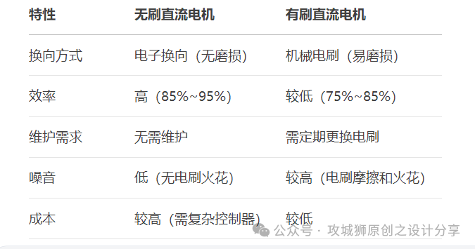

5.直流有刷电机和无刷电机特性对比:
