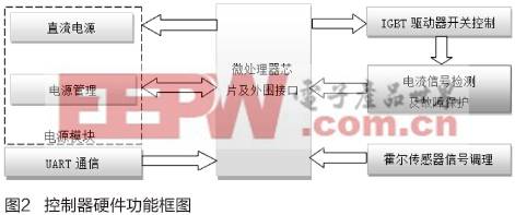

本文设计的BLDC电机驱动的洗衣机变频控制器硬件电路部分主要包括微处理器及外围接口、IGBT驱动器开关控制、电流信号检测及故障保护、霍尔传感器信号调理、UART通信及电源模块(直流电源管理)电路。控制器硬件功能图如图2所示。
(1)微处理芯片及外围接口
综合考虑各种因素,本控制器选取Microchip公司的DSP PIC33FJ32MC[3]作为本设计的MCU处理芯片。该款DSP芯片指令执行速度最高可达40MIPS,具有32KB的程序存储器(FLASH)、6通道PWM模块和10位ADC采样模块、16位通用定时器、可配置的串行通信接口(UART),并内置上电复位和低电压中断模块。PIC33FJ32MC的功能符合设计时序的各项要求,可以有效地控制三相电机。利用PWM重加载SYNC信号为其他模块(定时器、ADC)提供同步信号,该特性可实现三相逆变桥下臂电流采样的目的,适合于家用电器控制器的设计。

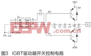

(2)IGBT驱动器开关控制
电机驱动电路如图3所示,驱动器采用大电流半桥高集成芯片L6388ED,每片驱动开关控制2路IGBT电流的导通或关断。其中,驱动能力(包括转换IGBT状态所需的门驱动电压和电流同步)和适当响应时间(如维持延迟、上升和下降时间)等算法均由微处理器控制实现。

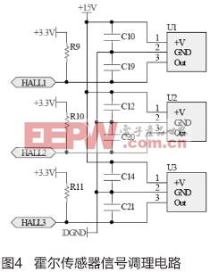

(3)霍尔传感器信号调理
如图4所示为此设计的霍尔传感器信号检测电路,用于对输入的霍尔脉冲信号进行滤波和幅值调整,霍尔信号驱动芯片采用英飞凌公司的TLE4961(锁相开关),该芯片可在宽电压范围内工作,无需额外的电平转换。

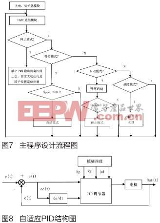

随着技术进步以及系统复杂度的不断增加,软件设计成为控制系统中的核心,在开发过程中所占的比重也越来越大。同时,由于电子器件的能力、系统开发成本等原因,系统的硬件电路不可能完全实现设计者所期望的全部性能指标,许多功能必须通过软件设计来实现。通过软硬件结合的开发过程,各种控制命令由微处理器控制电路完成,如与用户显示面板进行通信并接收来自用户I/O口发来的指令,根据接收到的指令对电机转速及转矩进行控制,并实时检测反馈电机状态或上报故障信息等。因此,软件设计的重点在于主程序设计,主程序流程主要包括系统初始化程序、UART通信程序、电机状态管理程序、PID控制调速程序、故障保护处理程序、中断服务程序,为提高系统的开发效率及维护的方便,控制系统软件采用模块化的设计思想。
3.1 主程序的设计流程图
主程序像是个循环体,循环体内调用相应的子应用层程序来完成操作,运行的任务调度过程中使用了时间片轮询的机理机制,与时间相关性强的操作都在此处理。发生中断请求[4]时,保存当前程序执行状态,然后转去执行相应的中断服务程序,执行完中断服务程序后再返回到主循环中,继续循环程序中断主要采用定时器中断处理。主程序设计流程图如图7所示。
3.2 PID调速控制
洗涤和脱水动作的速度是随时间逐步变化的,需要有电机加速、电机减速的处理以及爬坡率的设置等处理,同时为了降低扭矩变化速率小和根据的速度变化联系,也需要对电机的输出和反馈进行PID调节运算。因此BLDC电机的PID调速控制模块是本系统的重点,以常规PID控制为基础,采用模糊推理思想[5]根据不同的e和ec对PID参数进行自整定,按这种思想构成的控制系统由两部分组成,即常规PID控制部分和模糊推理的参数校正部分,结构图如图8所示。
通过大量的实验数据,根据Kp、Ki、Kd对系统输出特性[6]的影响情况,输入变量仍选取速度反馈值和给定转速值的误差e、误差的变化ec。在软件处理时,将不同状态下电机的目标速度、加速度,加权平均量化后计算入PID参数调节时间间隔,做成对应的表固化在Flash中,电机管理程序调用不同速度的索引值,就可以在不同应用中转速输出不同。
