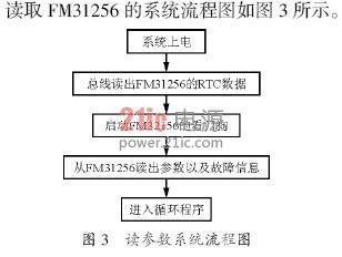

作为一种解决微处理器因干扰而死机问题的有效方法,看门狗的作用是必不可少的。针对控制对象,需要对输出正弦波的频率、幅值、过载电流值、故障进行记录等;将这些给定的参数及时写入铁电存储器FM31256 的存储单元中,使之掉电后仍能保存。当系统发生故障时,例如功率模块和主控通信故障时,主控将发生故障的准确时间、电流值、故障编码值记录在FM31256 的存储单元中,以便系统查询;同时,FM31256 的事件计数器加1计数。同样,利用串行标识区可锁定的功能,可将高压变频器的序列号写入其中,非常安全可靠。

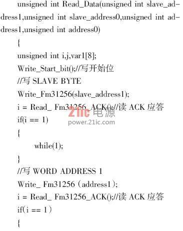

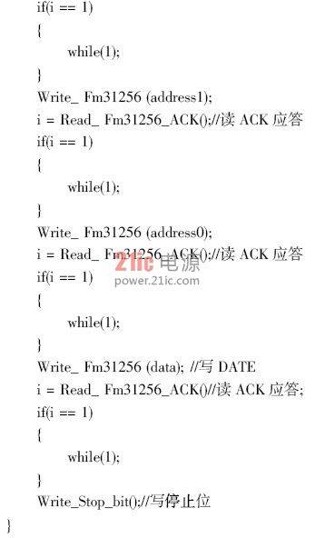

以下给出2812读写FM31256的子程序。
