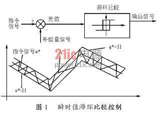

在瞬时值滞环比较控制中,把指令值信号与实际的补偿量信号进行比较,用两者的差值作为滞环比较的输入信号,通过滞环比较产生控制信号。此信号再经过驱动来控制实际产生的补偿量,以跟踪指令信号的变化。这一控制方式的原理如图1所示。
在这种控制方式中,滞环的宽度H 对补偿量的跟踪性能有较大的影响。当滞环宽度H 较大时,响应速度慢,故对于控制量变化慢的场合,跟踪误差较大;当滞环宽度H 小时,跟踪误差减小,响应速度快。
这种控制方法的特点是:属于实时控制方式,补偿量的响应速度较快;在控制中,如果滞环宽度H 固定,则补偿量的跟踪误差范围是固定的,但实际输出的控制指令的变化速度是改变的。

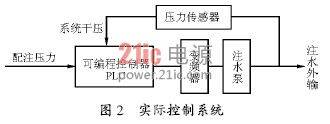

针对现场存在的问题,对系统进行优化改造后的组成如图2所示。

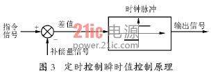

在调试应用中系统干压的变化范围较大,一方面是干压值小时,固定的滞环宽度可能使补偿量的相对跟踪误差过大;另一方面是干压值大时,固定的滞环宽度可能使实际输出的控制指令的变化速度过快,外围的变频器来不及改变频率,甚至导致变频器上升和下降速度较快而使过压或过流保护动作。针对这种情况可以采用两种对策:一是让滞环宽度随补偿量的大小自动地进行调整;二是采用定时控制的瞬时值比较方式,控制原理如图3所示。
在图3 中,以定时控制的比较器代替滞环比较器,在每一个时间间隔对误差判断一次,使信号至少需要一个时间周期才变化一次,这样就可以控制实际输出的控制指令的变化速度。这种控制方式的不足是补偿量的跟踪误差不固定,输出信号毛刺忽大忽小。

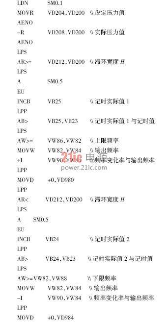

系统中的可编程控制器采用了S7-200PLC,选用型号CPU224XP,该型号输入14 点,输出10点,同时带2 路模拟量输入,1路模拟量输出,在线程序编辑容量为12 288 字节,数据存储器的容量为10 240字节。
在设计中采用一路模拟量输入接收现场系统的配注压力,然后通过PLC 内部采用定时控制的瞬时值比较方式处理后,输出一路模拟量去调整变频器的频率,即电机转速,达到调整压力的目的。该方式处理程序量较小,控制子程序如下。
