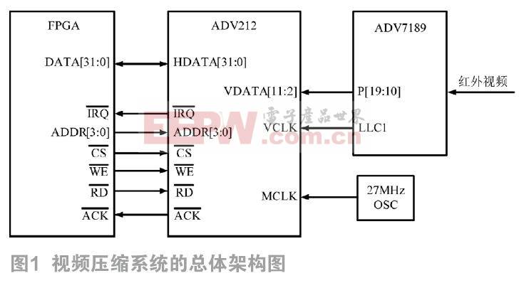

1 系统总体设计
整个系统包含三个模块:ADV7189负责模数转换,ADV212负责视频数据的压缩,FPGA负责芯片的配置和数据的接收,图1给出了视频压缩系统的总体架构。ADV7189芯片具有模拟视频信号的采集和模数转换的功能,其支持NTSC、PAL、SECAM等制式的模拟视频输入,数据格式包括CVBS、S-Video和YPrPb等。输出数字信号支持8、10、16和20位ITU-R BT.656 YCrCb数据。本系统红外模拟视频输入信号采用PAL制式YPbPr,分辨率为720×576,隔行扫描25 帧/s。FPGA通过I2C总线对ADV7189进行配置,工作时钟为27 MHz,输出数据位宽为10 bit,输出数据格式YCrCb为4:2:2,编码格式为EAV/SAV。
ADV212芯片具有实时压缩和解压缩标清和高清视频信号的功能[5],支持最高6级的9/7和5/3小波变换;图像的尺寸可编程,3颜色分量4:2:2隔行扫描情况下宽带可达2048像素,单颜色分量情况下宽带可达4096像素;不可逆模式像素输入最大速率为65 MS/s,可逆模式像素输入最大速率为40 MS/s[6]。本系统中ADV212采用5级的5/3小波变换,每块图像的尺寸为128×32像素点,输入数据为ADV7189输出的数据,速率为20 MS/s,即160 Mbps。ADV212配置压缩比为100:1,即输出数据的速率为1.6 Mbps,输出数据的格式为JP2。
FPGA选用Xilinx公司的Virtex-5系列XC5VFX70T[7],其具有11200个Slice,5 MB Block RAM,6个时钟管理单元,640个用户I/O,全局时钟由外部40 MHz晶振提供,完全可实现对ADV7189和ADV212的配置及数据的读写。

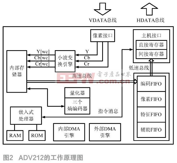

2.1 ADV212的工作原理
ADV212芯片内部工作原理如图2所示。该芯片由主机接口、像素接口、小波变换引擎、存储器系统、熵编码器和量化器、嵌入式处理器和内外部DMA等组成[8]。本系统工作在ADV212的主控编码模式(Normal Host),具体的工作流程为:视频数据通过像素接口输入到小波变换引擎中,进入小波变换引擎的数据,每个128×32的图块将通过5/3滤波器分解成许多频率不同的子带,将对应的小波系数写入内部存储器中。小波变换后的系数通过3个熵编码器被分解为独立的码块单元,采用量化、率失真优化和关联性建模等方式对数据进行压缩,压缩结束后以JPEG2000码流形式送回内部存储器。存储在内部存储器中的JPEG2000码流通过内部DMA引擎传输到编码FIFO中,编码FIFO作为高速内部存储器和低速主机接口间的缓存器,当编码FIFO达到设定的阈值时,JPEG2000码流便可以通过HDATA总线输出到芯片外部。

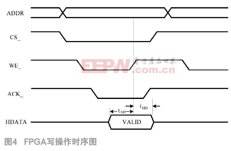

3.1 FPGA写操作
FPGA向ADV212写数据的时序如图4所示,ADDR为地址总线,CS_为片选信号,WE_为写使能信号,ACK_为ADV212握手信号,以上信号均为低电平有效,HDATA为数据总线。由图4可以看出,ADV212在WE_的上升沿对HDATA总线上的数据进行采样,采样前后需要确保建立时间tSD和保持时间tHD内数据不变。FPGA写操作具体流程如下:
首先,FPGA向ADV212发出地址和片选使能,下一个时钟周期FPGA将写使能WE_拉低并将数据写入HDATA数据总线,等待ADV212响应写请求ACK_有效。若ACK_有效,将WE_拉高,当WE_由低电平(有效)跳变为高电平(无效)时,ADV212对HDATA数据线进行采样。WE_拉高后,FPGA数据线和地址线均需保持一个周期,以确保数据正确输入到ADV212中。

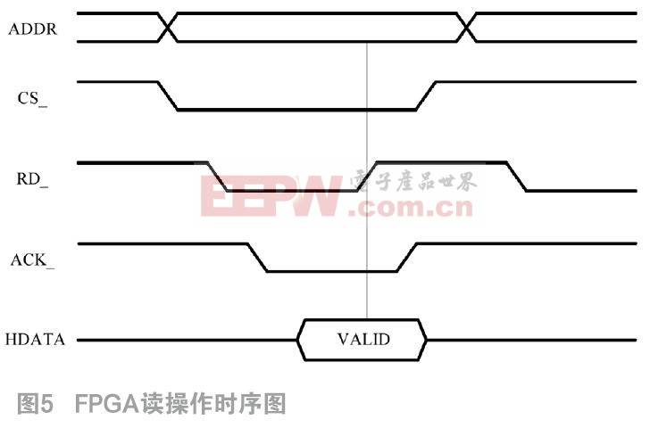

3.2 FPGA读操作
图5给出了FPGA从ADV212读数据的时序,RD_为读使能信号,其他信号与写操作相同。FPGA读操作具体流程如下:
首先,FPGA向ADV212发出地址和片选使能,下一个时钟周期FPGA将写使能RD_拉低,等待ADV212响应写请求ACK_有效,此时FPGA不采样HDATA数据总线上的数据。当ACK_有效时,将RD_拉高,RD_由低电平(有效)跳变为高电平(无效)的时刻,FPGA对HDATA数据线进行采样。RD_拉高后,FPGA数据线和地址线均需保持一个周期,以保证数据正确采样到FPGA中。
FPGA读写ADV212直接寄存器和间接寄存器的区别有两点:第一,读写直接寄存器时,FPGA接收到ADV212握手信号ACK_需要一个时钟周期,而读写间接寄存器时,FPGA需要一个或两个时钟周期;第二,FPGA读写间接寄存器需要通过数据总线HDATA来发送和接收间接地址,即完成一次数据的操作需要对HDATA进行两次操作,先发送或接收间接地址,再发送或接收间接数据。因此,FPGA操作直接寄存器至少需要三个时钟周期,而操作间接寄存器至少需要八个时钟周期。

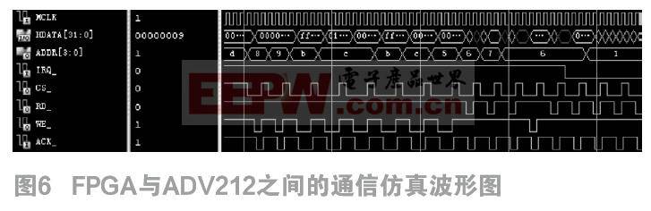

3.3 测试与仿真
基于Xilinx ISE建立FPGA工程,通过ISE自带的ISim仿真软件对系统进行仿真,如图6所示,HDATA为FPGA与ADV212之间的数据总线,其端口类型为inout型,即双向端口。当HDATA作为输入端口时,需要屏蔽HDATA对外输出值,即将HDATA的输出赋值为高阻态。当IRQ_为低电平时,表明FIFO中的数据已达到阈值,FPGA开始从地址1中读取FIFO的数据。
