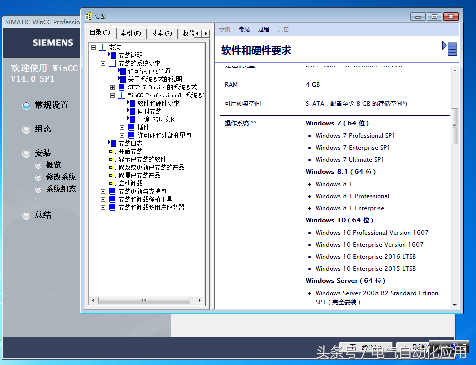

一、最重要的一点,安装软件的电脑一定要使用原版系统,千万不要使用GHOST版本的,否则安装的时候就会提醒你,缺少这个组件,缺少那个文件。目前来说对西门子软件兼容性最好的版本是Win7 64位旗舰版 SP1。如果您的电脑无法使用这个版本的话,那么一定要检查软件介绍,看一下你使用的系统版本是否兼容你需要安装的西门子软件。比如说TIA V14/V15软件就需要WIN7 SP1的,否则是无法安装的。

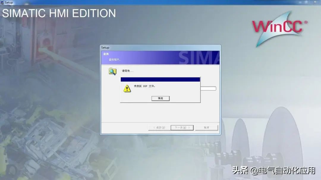

二、安装软件路径和安装程序存放路径都不要有中文,这是很多新手容易犯的问题;如果是将安装文件复制到硬盘进行本地安装,存放软件的路径中不得有任何中文字符。只能是英文或者数字的路径。包括存放安装文件本身的文件夹和上级文件夹。如果依然无法正常安装,请使用光盘或者虚拟光驱直接进行安装。
三、软件安装包尽量从西家门子官方网站下载,可以保证软件的安全性和完整性。下载之后,解压到本地硬盘之后,也可以用软件做成ISO镜像,然后使用使用虚拟光驱加载后在进行安装,我都是这样操作的。特别是WINCC的安装,不这样好像很容易碰到在安装SQL数据库软件的过程中,要求重启,同时保持软件光盘在光驱中的要求。

最后为大家介绍一些通用解决西门子需要重启问题的办法吧;
安装软件的时候碰到的最多的就是要求电脑重启,这时候一般通过删除一个注册表键值就可以实现不重启电脑直接进行安装。
可以执行 Windows 的菜单命令“开始”→“运行”(或者按 WIN+R),在出现的“运行”对话框 中 输 入 “ regedit ” , 打 开 注 册 表 编 辑 器 。选 中 注 册 表 左 边 的 文 件 夹“HKEY_LOCAL_MACHINESystemCurrentControlSetControl”中的“Session Manager”,删除右边窗口中的条目“PendingFileRename Operations……”,不用重新启动计算机,就可以安装软件了。
