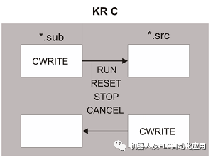

$CMD
通过命令通道$ CMD进行通信
CWRITE可以通过命令通道将语句传输到程序解释器。示例:通过RUN启动程序并使用STOP将其停止。
与命令通道$ CMD通信
命令通道:启动、停止和取消选择程序
程序 A6.SRC 将通过命令通道启动、停止和取消选择。这是通过 SUB 文件中的以下程序行来完成的。
DECL STATE_T STAT
DECL MODUS_T MODE
MODE=#SYNC
;选择程序A6()
;要启动程序,请单击“开始”按钮或
;需要外部启动信号
IF $FLAG[1]==TRUE THEN
CWRITE($CMD,STAT,MODE,'RUN/R1/A6()')  运行程序
$FLAG[1]=FALSE
ENDIF
;stop program A6()
IF $FLAG[2]==TRUE THEN
CWRITE($CMD,STAT,MODE,'STOP 1')  程序停止
$FLAG[2]=FALSE
ENDIF
;cancel program A6()
IF $FLAG[3]==TRUE THEN
CWRITE($CMD,STAT,MODE,'CANCEL 1') 退出程序
$FLAG[3]=FALSE
ENDIF

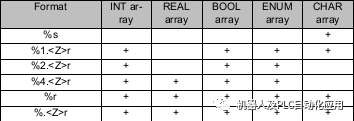

哪个变量的格式?
一方面,CREAD和SREAD以及CWRITE和SWRITE的格式使用相同。
对于大多数数据类型,有几种允许的格式,例如CHAR数组的“%s”和“%1.r”。需要选择哪种格式取决于伙伴控制器发送或接收数据的方式。
对于数组,规范“Z”可用于定义要考虑的数组元素的数量。如果没有为“Z”指定值,则考虑所有数组元素。进程在第一个未初始化的值处被中止。格式r是一个例外。在这种情况下,进程不会中止。相反,为尚未初始化的变量或数组元素输出随机值。

变量格式的转换规定有以下构造:
%FWGU
下面定义的应用:
  F   格式字符+,-,# ,etc,( 可选) 。
  W   宽度,指定输出的最小字符数(可选)
  G    精度,它的意义是由字符转化决定’ . ’ 或’ *’ 或’ 整数’ 可以被使用( 可选).
  U   允许转换的字符:c,d ,e,f ,g ,I,s,x 和%。系统不能区别大小写。
给上面增加转换字符( 相应于”“C” 中的“FPRINTF) ,字符“r”是也可能用到的。
格式变量“%r”使它的变量值不使用ASCII但使用二进制符号。由于“%r”,系统不能检查变量或排列元素是否经过初始化。
依靠输入的宽度(“%2r”),你可以指定多少字节的值会被延长或压缩。REAL的值出外。
当数值被压缩,高位字节被忽略;值通过在结尾增加原点位来延长  (little endian format)  。
如果宽度没有指定,固有的显示输出:  INTEGER ,REAL 和ENUM 4 个字节,BOOL 和CHAR  1 个字节。
精度仅仅能被数组指定和循环数解释。与数组元素的相应的数能在开始时就被输出。如果循环的数字比数组排列的更多,那么没有数组元素写入而且输出失败。
“* ”不能指定精度。如果值的精度被省略,数组全部写入。
“ Var1”,...,“VarN ” 可能不是结构类型或数组的结构类型的变量( 包括像 “ POS ” 的结构) 。类型在下表的运行时间内检查一致性。
如果类型是不兼容的或者系统遇到的第一个值是未初始化的,那么转换失败(除了“%r”的场合)。不输出错误信息。

CWRITE和命令界面
CELL.SRC可通过CWRITE语句和RUN从SPS.SUB程序中选择。呼叫仅在冷启动时生效。
CWRITE可以通过命令通道$CMD将语句传输到解释器。除了机器人口译员和系统提交外,扩展提交也可在多提交模式下用于此目的。
与单一提交模式相比,以下命令的含义发生了变化:
RUN[口译员ID]
STOP[口译员ID]
重置[口译员ID]
取消[口译员ID]
口译员ID:
0:所有提交口译员
1:机器人翻译
2:系统提交解释器
3:扩展提交解释器1
4:扩展提交解释器2
9:扩展提交解释器7
此外,RUN还扩展了可选元素[>口译员ID]。
CWRITE ($CMD, STAT, MODE, 'RUN/R1/CELL()')
