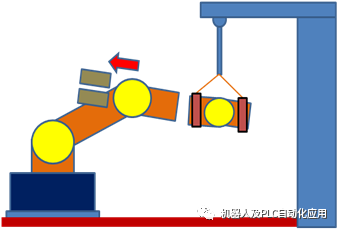

拆卸机器人手轴4-5-6
卸下机器人的工具.

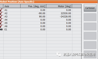

记录好卸下工具之前的个轴的位置
将机器人位置摆好.

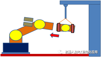

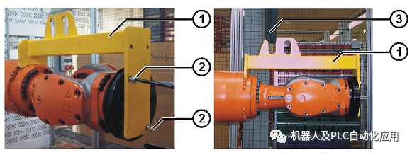

钓住机器人手轴,机器人关机

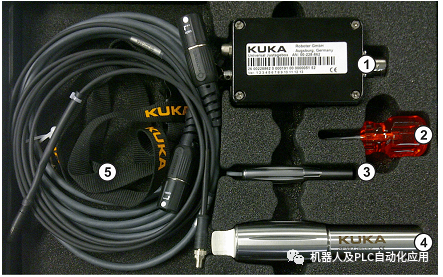

专用工具
操作步骤

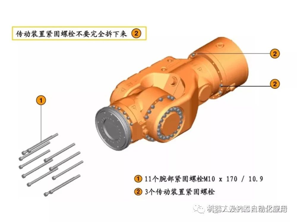

1. 用合适的设备固定主机械手:
 起重机
 挂装设备 (滑轮)
 主机械手起重装置

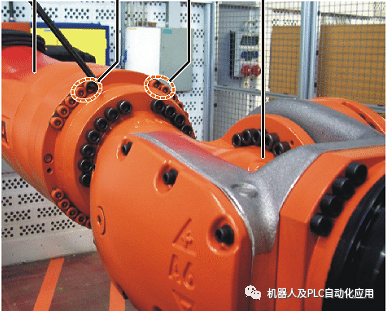

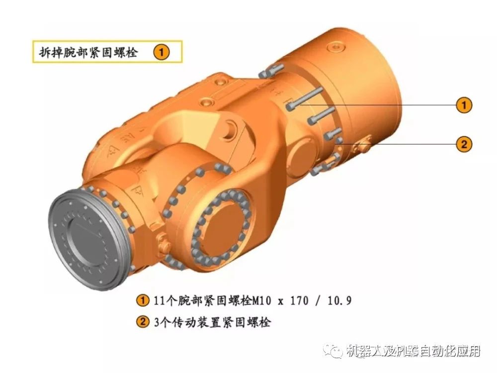

2. 松开用于固定手部的内六角头螺栓 M10 x 170 / 10.9。
Quantec 主机械手:
位于孔圈最上方的那颗螺栓应在最后旋出。由此可避免松开时歪斜。
3. 旋出手部固定螺栓。
Quantec 主机械手固定螺栓

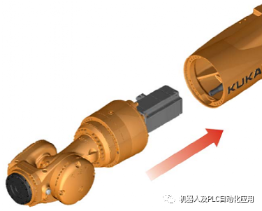

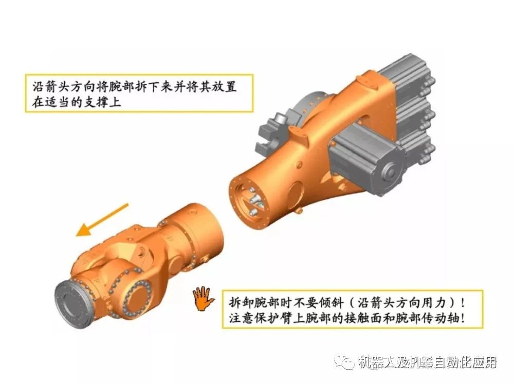

4. 将手部沿箭头方向水平拉出约 20 cm
5. 松开电机 A6 上的电机插头和传感器插头。
6. 将手完全从小臂中拔出。
7. 放在一块合适的垫子上。

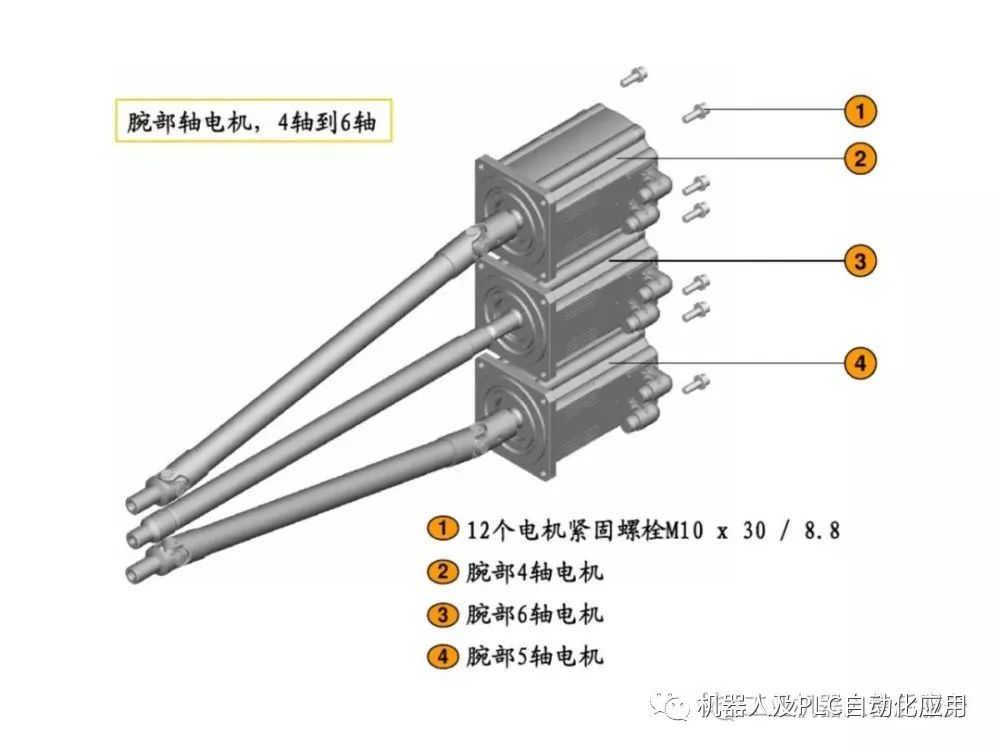

8. 松开轴 4 和轴 5 电机上的电机插头和传感器插头。
9. 松开轴 4 和轴 5 手轴电机的螺栓。
10. 松开无头螺丝,拆下驱动轴 A5 和 A6。

6. 旋入 20 个内六角螺栓 M10 x 170 / 10.9。
7. 用 60 Nm 的扭矩交叉拧紧。

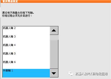

更换完手轴后要记得作零点标定哦
然后再按照记录好的轴的位置去带工具,这样能确保6轴方向的工具安装正确.

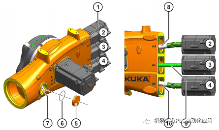

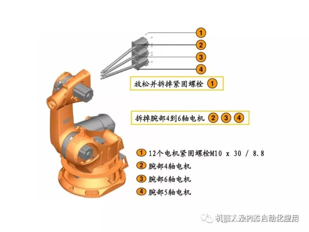

拆卸电机和驱动轴A4至A6

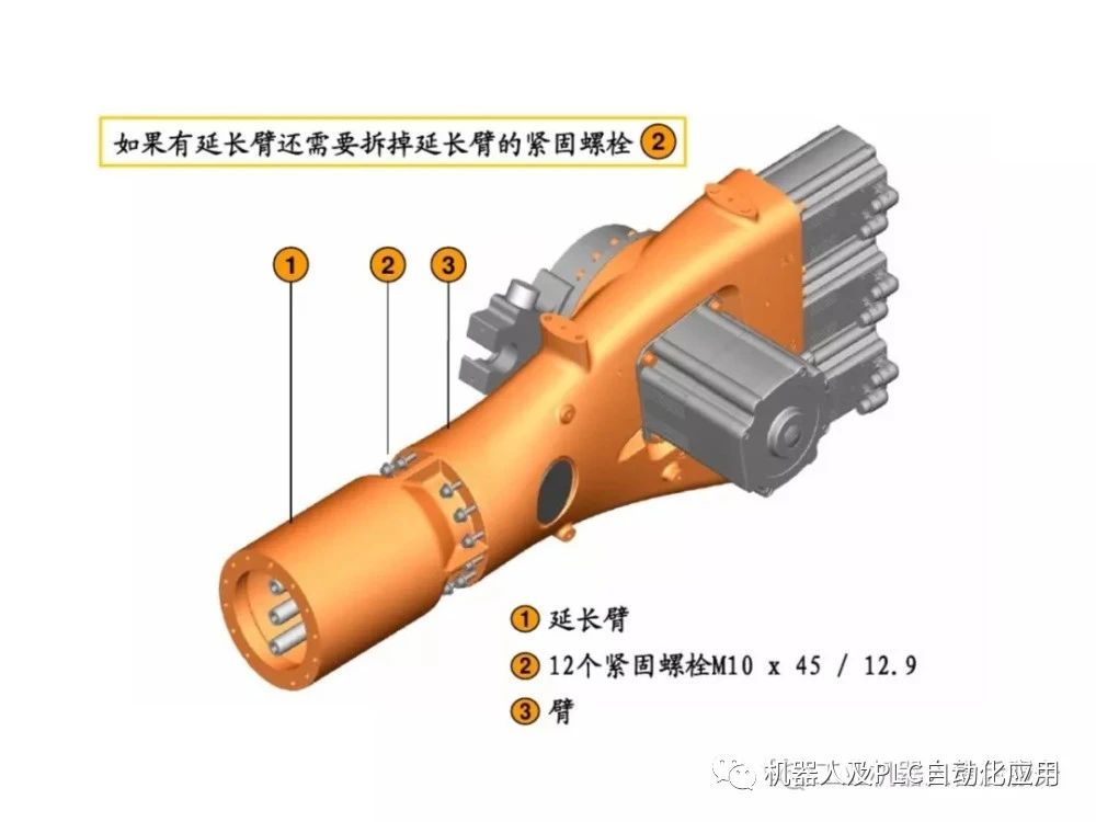

1.拆下盖,包括安装孔的O形圈
2.从电机上松开并拔下以下接头:
 在电机A4:XM4和XP4上
 在电机A5:XM5和XP5上
 电机A6上:XM6和XP6
3.拆下4个M10x30内六角螺钉,并将电机与驱动轴一起拉出。进行此操作时,用一只手伸入安装孔,并将驱动轴推向电机。
拆卸电机和驱动轴
1个M10x30内六角螺钉
2电机A4
3电机A6
4电机A5
5安装孔径
6O形圈
7盖
8万向轴A4
9连接轴A6
10万向轴A5
4.拆除电机和臂之间的密封件;仅适用于F变体。
5.将电机和驱动轴放在适当的支撑面上。

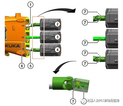

6.松开驱动轴上的以下M6x10紧定螺钉,直到驱动轴松开.  通用轴A4和A5上的2个固定螺钉  连接轴A6上的1个固定螺钉
松开和拆卸万向轴 1固定螺钉2万向轴
7.将驱动轴从电机上拔下。
8.根据相关规定处理电机和/或驱动轴。

4.将驱动轴推到电机轴上。
5.拧下以下M6x10固定螺钉并彻底清洁(无油脂):  通用轴A4和A5上的2个固定螺钉  连接轴A6上的1个固定螺钉
6.在M6x10固定螺钉上涂抹Drei Bond 1342锁紧剂,然后插入并拧紧。拧紧后,再次将固定螺钉松开45°。 固定螺钉必须与V形槽接合。
7.如图所示放置以下插座  电机A4:XM4和XP4  电机A5:XM5和XP5  电机A6:XM6和XP6
8.将带电机的驱动轴插入臂壳体(对于F型:与密封件一起)。安装时小心不要倾斜,并确保连接轴(齿)正确接合。
插入驱动轴和电机 1通用轴A4 5通用轴A5 2电机A4 6连接轴A6 3电机A6 7定位螺钉 4电机A5 8 V形槽
9.如图所示对齐驱动轴
对齐驱动轴
1通用轴A4 2连接轴A6 3万向轴A5
