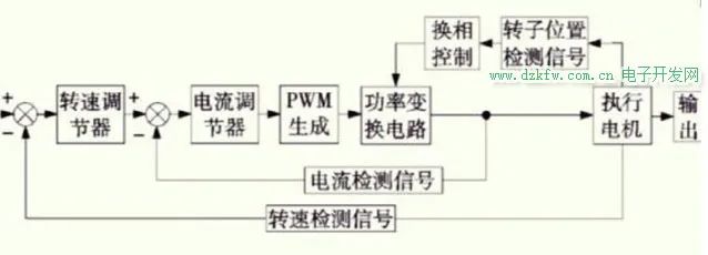

伺服驱动器工作原理图如下所示:
驱动器的核心主控板,驱动器由继电器板传递控制信号和检测信号,完成上图的双闭环控制,包括转速调节和电流调节,实现执行电机的转速控制和换相控制。驱动器的驱动板从主控板接受信号驱动功率变换电路,实现执行电机的正常工作。

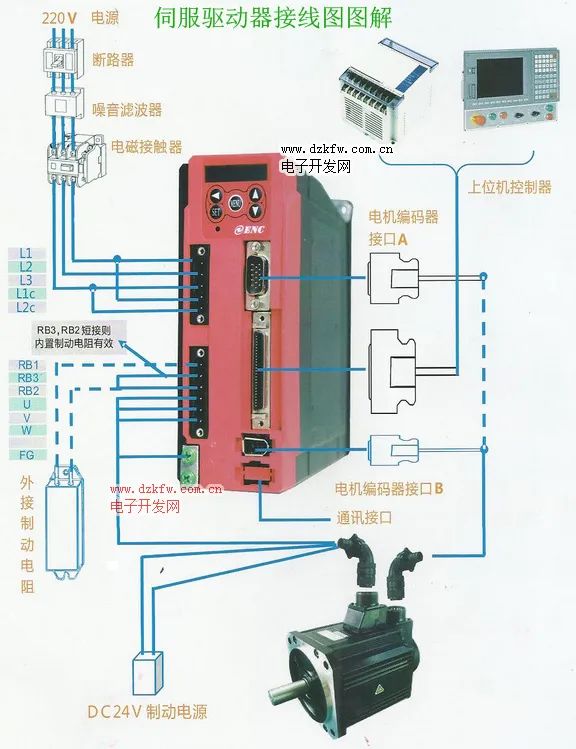

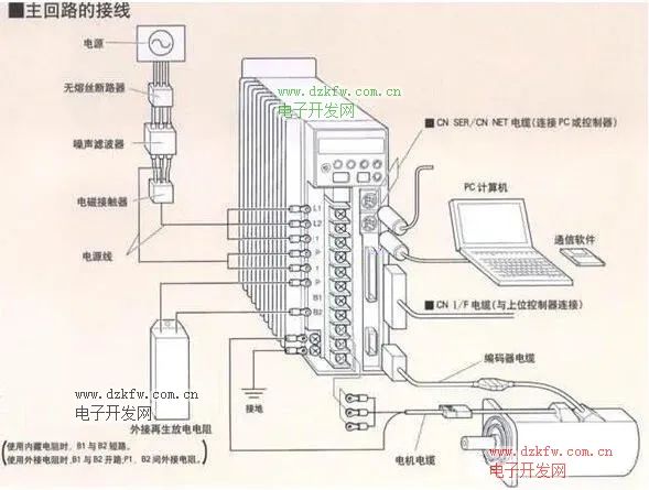

伺服驱动器接线方法:
1. 主回路接线:
1).R、S、T电源线的连接;
2)伺服驱动器U、V、W与伺服电动机电源线U、V、W之间的接线;
2. 控制电源类接线:
1). r 、t控制电源接线;
2)I/O口控制电源接线;
3. I/O接口与反馈检测类接线
