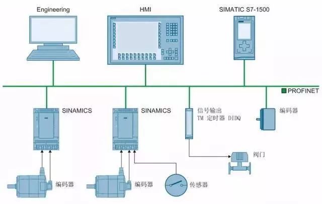

运动控制系统
S7-1500 Motion Control 支持轴的控制定位和移动,是各个 CPU S7-1500 和CPU S7-1500SP 的重要组成部分。S7-1500T Technology CPU 具备增强型功能。运动控制功能支持以下工艺对象:
● 速度轴● 定位轴● 同步轴● 外部编码器● 测量输入● 输出凸轮● 凸轮轨迹● 凸轮 (S7-1500T)

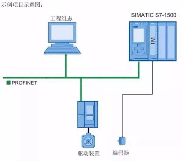

2.1 S7-1500系列PLC+变频器+编码器组成位置控制系统
系统搭建示意图

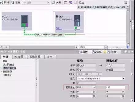

本文中的实例项目使用 CPU1516-3PN/DP 通过 PN 通讯控制 G120 变频器,通过安装在电机后面的编码器连接到工艺模块 TM Count24V 作为位置反馈。

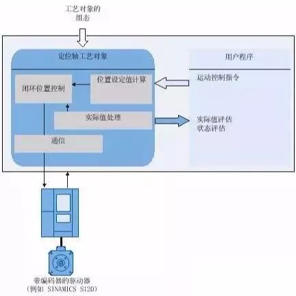

轴定位功能图

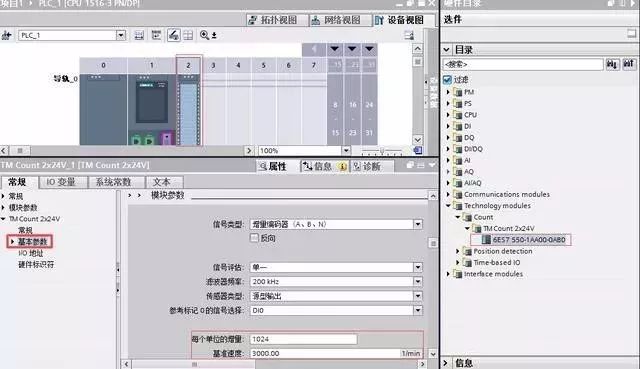

2.2 系统硬件组态
1.硬件组成
CPU型号:1516-3 PN/DP 订货号:6ES7 516-3AN00-0AB0 FW V1.6
TM技术模块:2x24V 订货号:6ES7 550-1AA00-0AB0 FW V1.1
G120变频器:CU250-2S 订货号:6SL3 246-0BA22-1FA0 FW V4.6
组态软件:STEP 7 TIA Portal 6ES7 822-1AA03-0YA5 V13 Upd4
SIMATIC Startdrive 6SL3 072-4DA02-0XG0 V13 Upd1
2.硬件组态
组态1
组态&参数

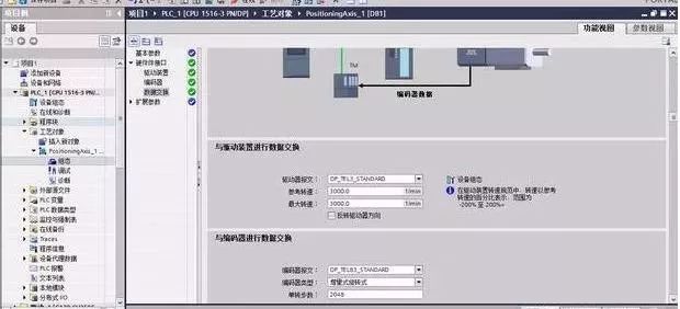

变频器参数设置

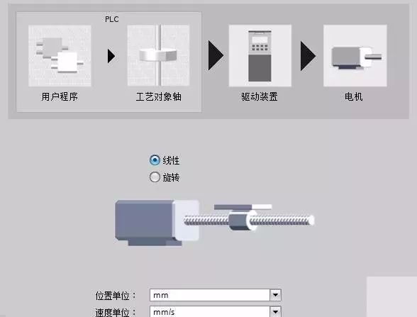

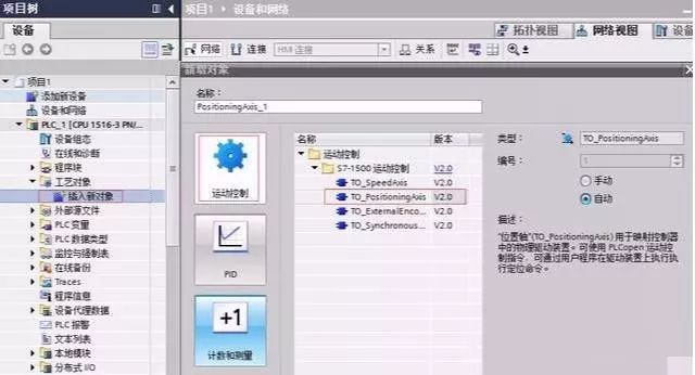

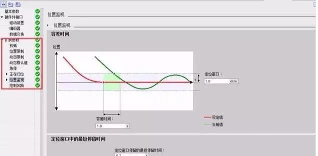

3.配置工艺对象
变频器配置参数

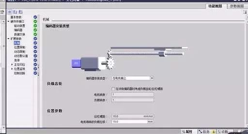

3.1基本参数设置
基本参数设置

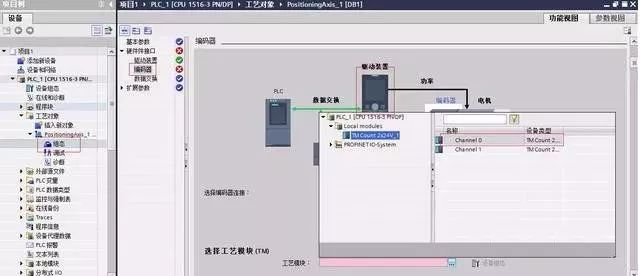

3.2编码器参数设置
编码器参数设置
编码器设置2
编码器设置3
3.3其他参数设置
其他参数设置

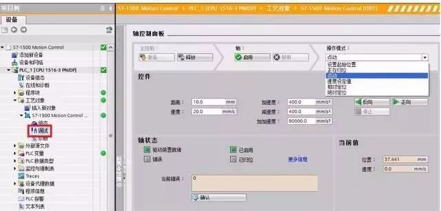

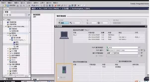

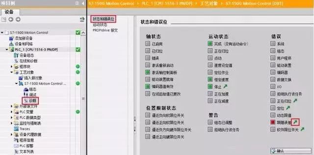

4.在线调试诊断
在线调试诊断

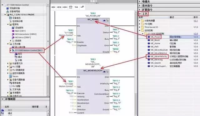

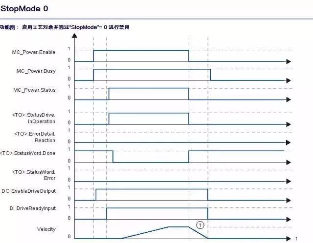

5.编程下载
时序图

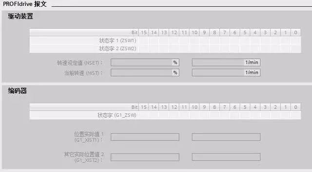

PROFI drive是变频器制造厂商为优化周期通信而开发的用户数据框架,目的是提供变频器PROFIBUS接口的制造厂商标准,使集成、调试时间最小化,这个FAQ描述了控制器和变频器之间周期通信的常用术语。
PROFIdrive Profile 2.0定义了周期通信的用户数据为PPO。主站使用PPO周期地读取从站参数,PPO分为两部分:PKW区和PZD区。分成两个区的结果是在处理时间上有所区分,通常对PKW处理要比PZD慢。
通过PKW可以任意地监控/修改变频器的参数。例如,可以读出故障值或者是最小、最大限制。PKW区至少由三部分构成,分别是参数号码PKE、参数下标IND、参数值PWE,参数值PWE占用两个字。有的PPO类型没有PKW区。
