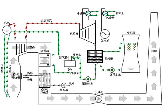

在流量减小时,转速控制使压头反而大幅度降低,所以它只需要—个比阀门控制小得多的、得以充分利用的功率。根据泵的扬程特性曲线H—Q,随着转速的降低,泵的高效率区段将向左方移动。这说明,转速控制方式在低速小流量时,仍可使机泵高效率运行。此系统在启动时逐渐提升电机速度,减少启动时的冲击,又能在正常运转过程中根据装设于循环水管网上的压力和流量调节控制电机转速,使循环水的压力和流量始终满足生产现场的需求,既节约了人力又降低了电耗。变频装置的主要技术参数如下表:在保证供应压力的同时减少循环水浪费、节约电耗即改造的要求。现场工艺如图1所示。
图1 热电厂工艺流程图
图 高压变频调速系统系统示意图

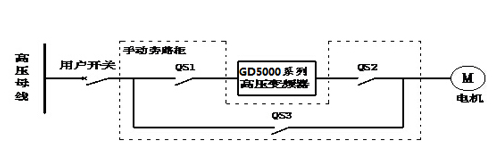

根据与用户方初步沟通,按照用户的使用要求推荐采用一拖一手动旁路,其主接线方式如下图所示:
变频调速系统由用户开关、手动切换旁路柜、GD5000系列高压变频调速系统、高压电机组成。
一拖一手动切换旁路柜是由三个高压隔离开关QS1~QS3组成。手动旁路柜严格按照“五防”联锁要求设计,变频器输出QS2和旁路高压隔离开关QS3机械闭锁,不能同时闭合,完全能够保证变频调速系统安全运行。
图4 一拖一手动旁路柜(1)电机在变频运行状况下时,QS1、QS2闭合,QS3断开。如需切换至工频运行时(故障),系统先停止变频器输出,断开用户开关, 再由机械操作依次断开QS1、QS2,然后机械操作闭合QS3,使电机切换至工频侧,再合上用户开关,使电机工频运行;(2)故障排除后需要切换至电机变频运行时,系统先断开用户开关,由机械操作断开QS3,然后由机械操作依次闭合QS1、QS2,使电机切换至变频侧,再合上用户开关, 可设置变频器自动检测电机运行相位和频率,在没有电流冲击的情况下,电机投入变频运行。

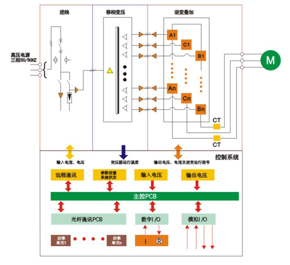

●采用多重化移相多单元串联正弦脉宽调制(SPWM)叠压技术,直接“高-高”式,功率模块为交-直-交型电压源变频调速器;
●高压变频调速系统是由多个单元串联而成,通过将多个低压功率模块的输出叠加起来得到高压输出。以10kV为例,高压变频调速系统的原理结构如下图所示。电网送来的三相10kV交流电,经移相变压器,由其副边每相的二次线圈电压逐个移动,供电给8个功率单元,三相共24个功率单元,每个功率单元的额定电压为710V,相邻功率单元的输出联接起来,使得变频器的额定相电压为5650V,线电压为10kV,可输出高压正弦波给感应电动机,在变频器运行过程中对电动机的绝缘没有影响,变频器的输出电压和输出电流均为正弦波形,变频装置对输出电缆的长度没有任何要求,能直接拖带普通高压电机,并且彻底消除谐波引起的电机发热现象;
