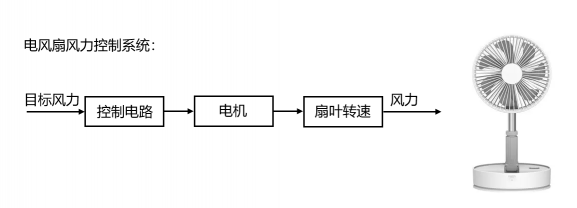

① 开环控制系统
在开环控制系统中,系统输出只受输入的控制,没有反馈回路,控制精度和抑制干扰的特性都比较差。
电风扇风力控制系统就是一个开环控制的系统,我们设置好目标风力之后,控制电路就输出相应的电压(假设是电压控制),此时电机的扇叶转速就被控制在目标范围了。
理想状态下,风扇的输出风力确实可以稳定在目标值附近,然而,在实际的使用中,电机会逐渐老化,扇叶上的灰尘也会让负载增大,此时我们所设定目标风力和实际风力可能就存在偏差了。

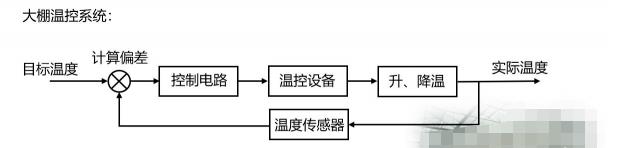

在闭环控制系统中,引入了反馈回路,利用输出(实际值)和输入(目标值)的偏差,对系统进行控制,避免偏离预定目标。
大棚温控系统就是一个闭环控制的系统,我们设置好目标温度之后,温度传感器会采集棚内的实际温度,然后将目标温度和实际温度进行偏差的计算,计算后的结果输入到控制电路中,控制电路进一步控制温控设备进行升温和降温,此时棚内的实际温度就被控制在目标范围了。
当实际温度因外部影响偏离目标值时,温度传感器(反馈电路)就能及时的反馈偏差,让系统自动调节温控设备,使得实际温度逐渐回到目标范围。

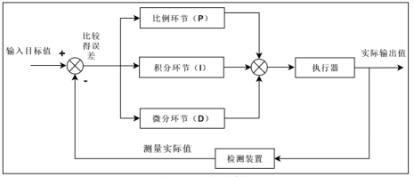

PID 算法是闭环控制系统中常用的算法,PID 分别是 Proportion(比例)、Integral(积分)、Differential(微分)的首字母缩写。它是一种结合比例、积分和微分三个环节于一体的闭环控制算法。
我们将输入目标值和实际输出值进行偏差的计算,然后把计算结果输入到 PID控制算法中,经过比例、积分和微分三个环节的运算,运算后的输出作用于执行器,从而让系统的实际值逐渐靠近目标值。

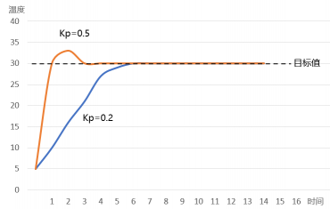

我们可以通过大棚温控去理解PID公式。例如需要调节棚内温度为 30℃,而实际温度为 10℃,此时的偏差 e=20,由比例环节的公式可知
当 e 确定时,Kp 越大则输出u 越大,也就是温控系统的调节力度越大,这样就可以更快地达到目标温度;而当 Kp 确定时,偏差 e 越大则输出 u 越大。
由此可见,在比例环节中,比例系数 Kp 和偏差 e 越大则系统消除偏差的时间越短
当 Kp 的值越大时,其对应的橙色曲线达到目标值的时间就越短,与此同时,橙色曲线出现了一定幅度的超调和振荡,这会使得系统的稳定性下降。
所以我们在设置比例系数的时候,并不是越大越好,而是要兼顾消除偏差的时间以及整个系统的稳定性。

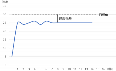

在实际的应用中,如果仅有比例环节的控制,可能会给系统带来一个问题:静态误差。
静态误差是指系统控制过程趋于稳定时,目标值与实测值之间的偏差。
如果我们在需要调节棚内温度为 30℃,而实际温度为 25℃,此时偏差 e=5,Kp 为固定值,那么此时的输出可以让大棚在半个小时之内升温 5℃,而外部的温差可以让大棚在半个小时之内降温 5℃,也就是说,输出 u 的作用刚好被外部影响抵消了,这就使得偏差会一直存在。
我们可以通过增大 Kp 来增大输出,以此消除偏差。在实际应用中,此方法的局限性很大,因为我们不能确定偏差的大小,它是在实时变化的,如果我们把 Kp 设置得太大,就会引入超调和振荡,让整个系统的稳定性变差。因此,为了消除静态误差,我们引入了积分环节。

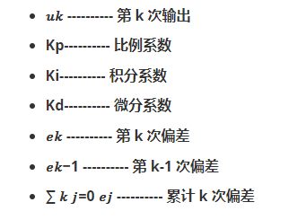

u —输出
e — 偏差
∑e—累计偏差
Kp— 比例系数
Ki—积分系数

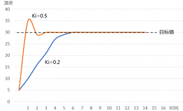

通过以大棚温控分析可以知道,如果温控系统的比例环节作用被抵消,存在静态误差 5℃,此时偏差存在,积分环节会一直累计偏差,以此增大输出,从而消除静态误差。
从上述公式中可以得知,当积分系数 Ki 或者累计偏差越大时,输出就越大,系统消除静态误差的时间就越短。
当 Ki 的值越大时,其对应的橙色曲线达到目标值的时间就越短,与此同时,橙色曲线出现了一定幅度的超调和振荡,这会使得系统的稳定性下降
因此,我们在设置积分系数的时候,并不是越大越好,而是要兼顾消除静态误差的时间以及整个系统的稳定性。

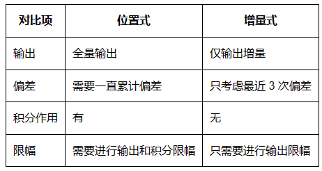

两个 PID 公式的不同点
两种 PID 公式的优缺点
① 位置式:
优点:位置式 PID 是一种非递推式算法,带有积分作用,适用于不带积分部件的对象。
缺点:全量计算,计算错误影响很大;需要对偏差进行累加,运算量大。
② 增量式:
优点:只输出增量,计算错误影响小;不需要累计偏差,运算量少,实时性相对较好。
缺点:积分截断效应大,有稳态误差。

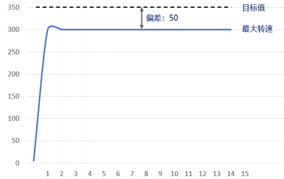

积分饱和问题
在位置式 PID 中,如果系统长时间无法达到目标值,累计偏差(积分)就会变得很大,此时系统的响应就很慢了。
例如某个电机能达到的最大速度为 300RPM,而我们设置了目标速度为 350RPM,这明显是一个不合理的目
由于系统长时间无法达到目标值,累计偏差(积分)会变得越来越大,逐渐达到深度饱和的状态,此时我们再设置一个合理范围的目标速度(例如 200RPM),系统就没有办法在短时间内响应了。
为了避免位置式 PID 中可能出现的积分饱和问题,可以考虑下面解决方法:
① 优化 PID 曲线,系统越快达到目标值,累计的偏差就越小;
② 限制目标值调节范围,规避可以预见的偏差;
③ 进行积分限幅,在调整好 PID 系数之后,根据实际系统来选择限幅范围。

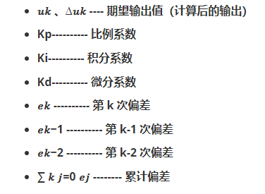

* @brief pid 闭环控制
* @param *PID:PID 结构体变量地址
* @param Feedback_value:当前实际值
* @retval 期望输出值
int32_t own_pid_ctrl(PID_TypeDef *PID,float Feedback_value)
    PID->Error = (float)(PID->SetPoint - Feedback_value); /* 计算偏差 */
    PID->SumError += PID->Error; /* 累计偏差 */
    PID->ActualValue = (PID->Proportion * PID->Error) /* 比例环节 */
    + (PID->Integral * PID->SumError) /* 积分环节 */
    + (PID->Derivative * (PID->Error - PID->LastError)); /* 微分环节 */
    PID->LastError = PID->Error; /* 存储偏差,用于下次计算 */
    return ((int32_t)(PID->ActualValue)); /* 返回计算后输出的数值 */
own_pid_ctrl 函数用来进行位置式 PID 的控制,该函数的 2 个形参:PID 传入 PID控制量相关的结构体地址;Feedback_value 传入当前系统的实际值,用于计算偏差。
在函数中,我们先计算本次偏差 Error,然后把偏差累计,存入 SumError 成员当中,接着根据位置式的公式进行三个环节的计算,计算后的期望输出存入 ActualValue 成员当中,然后存储本次偏差,最后返回期望输出值。
