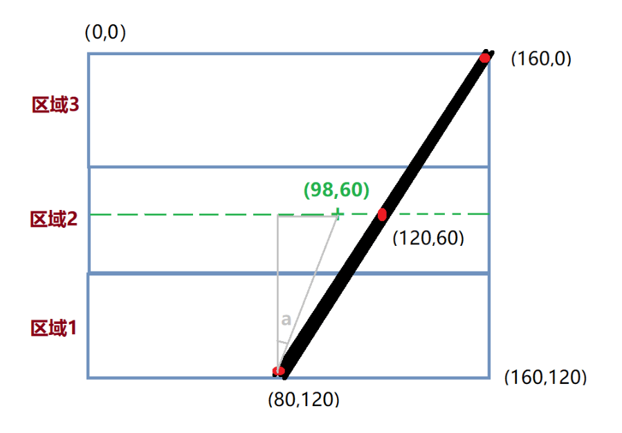

假设摄像头当前画面的像素是分辨率:160(宽)X120(高),左上角坐标为(0,0),然后当前出现直线坐标为(80,120)至(160,0)偏右的直线。上中下三个部分的权重分别为0.1、0.3、0.7(底部图像靠近机器人,权重大,权重总和可以不是1),我们来计算一下其中心值,得到(98,60),即X’=(800.7+1200.3+160*0.1)/(0.7+0.3+0.1)=98
于是进行偏离角度换算:
那么直线偏离坐标可以认为是(98,60),图中绿色“+”位置。那么利用反正切函数可以求出偏离角度:a = atan((98-80)/60)=16.7°,机器人相当于实线的位置往左偏了,所以加一个负号,即 -16.7°;偏离角度就是这么计算出来的。得到偏离角度后就可以自己编程去调整小车或者机器人的运动状态,直到0°为没有偏离。

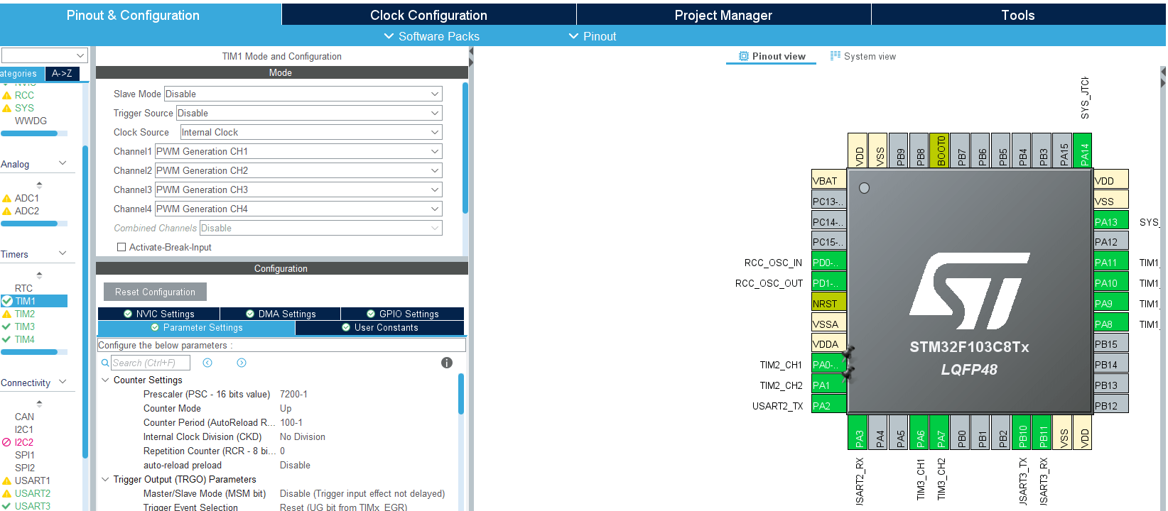

计时器tim1作为直流电机的pwm
时钟改为72MHZ后,预分频器为7200-1,那么时钟频率为1/10000,自动重装载值100-1,也就是将pwm分为0-99,简单的百分制,值越大占空比频率越大

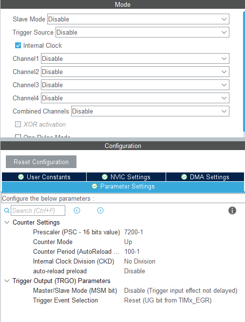

计时器tim4作为正儿八经的计时器
在频率为1/10000秒内,每达到100就重置,就是1/10000*100=1/100,0.01s的计数频率。
