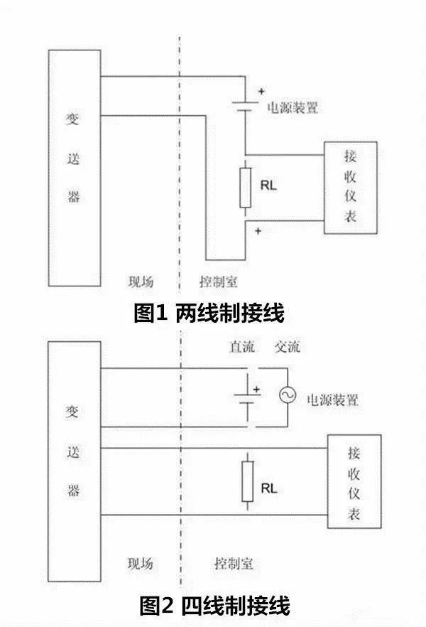

常用的模拟量传感器分为两线制和四线制,两线制和四线制都只有两根信号线,它们之间的主要区别在于:两线制的两根信号线既要给传感器或者变送器供电,又要提供电流电压信号;而四线制的两根信号线只提供电流信号。
通常提供两线制电流电压信号的传感器或者变送器是无源的;而提供四线制电流信号的传感器或者变送器是有源的。因此,当PLC等数据采集系统的模板输入通道设定为连接四线制传感器时,PLC只从模板通道的端子上采集模拟信号,而当PLC等数据采集系统的模板输入通道设定为连接二线制传感器时,PLC的模拟输入模板的通道上还要向外输出一个直流24V的电源,以驱动两线制传感器工作。
4-20mA和电工标准有关,4-20mA信号制是国际电工委员会(IEC)过程控制系统用模拟信号标准。我国从DDZ-Ⅲ型电动仪表开始采用这一国际标准信号制,仪表传输信号采用4-20mA,联络信号采用1-5VDC,即采用电流传输、电压接收的信号系统。
因为信号起点电流为4mA,为变送器提供了静态工作电流,同时仪表电气零点为4mA,不与机械零点重合,这种活零点有利于识别断电和断线等故障。

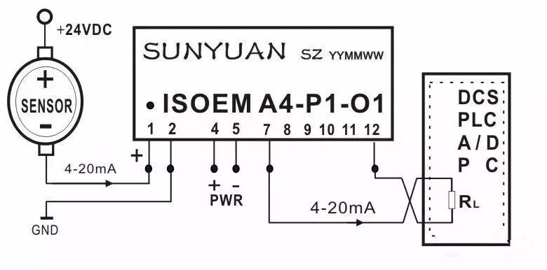

1、两线制电流/电压输出传感器(无供电电源,由负载提供16—24V配电,输出4-20mA/0-5V)。
1.1两线制无源4-20mA输入型传感器,经电流隔离配电器配电后与PLC连接。如图1所示,称重、测距传感器正端接16—24VDC,负端输出4-20mA电流。
图1 两线制4-20mA隔离配电器典型应用图

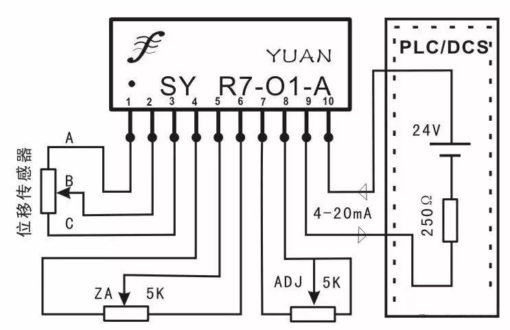

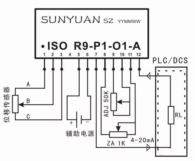

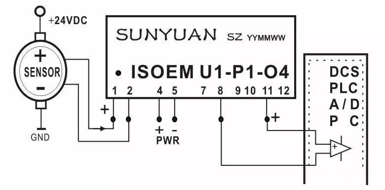

1.2两线制无源电压信号输入型传感器,经电压配电器配电后与PLC连接。如图2、图3所示,位移、电子尺传感器正端、负端接16—24VDC电压。
图2 非隔离两线无源电压配电器
图3 隔离型电压配电器
如图4、图5所示,应力片、称重电桥传感器正端、负端接16—24VDC电压。
图4 隔离型电压信号转换放大
图5 隔离型电桥电压配电器

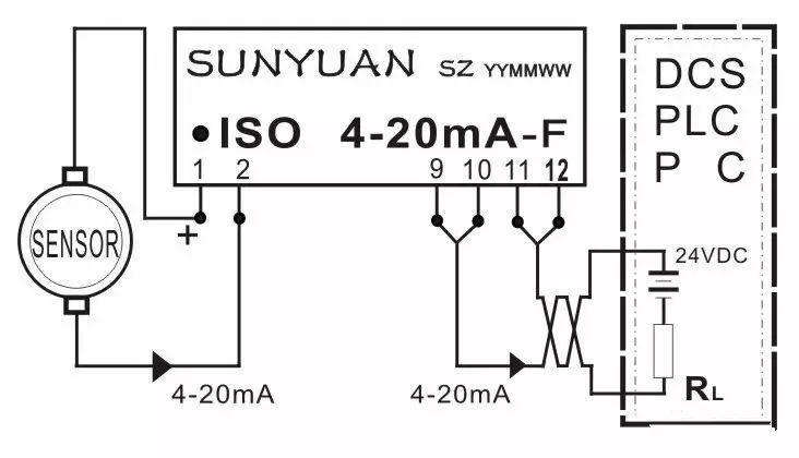

1.3两线制传感器输出4-20mA电流环路经隔离器隔离后与PLC连接。如图6所示,压力、流量传感器正端接9—32VDC,负端输出4-20mA电流。
图6 两线制4-20mA电流环路隔离器典型应用图

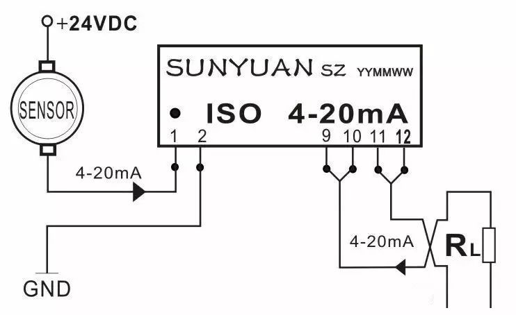

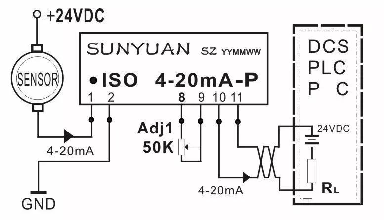

2.1 四线制电流输出型传感器经模拟信号隔离放大后与PLC连接。如图8所示,温度、湿度传感器正端接24VDC,负端输出4-20mA电流。
图8 四线制传感器信号I/I隔离放大后与PLC连接典型应用图

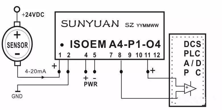

如图9所示,压力、转速传感器正端接24VDC,负端输出4-20mA电流。
图9 四线制传感器信号I/V转换后与PLC连接典型应用图

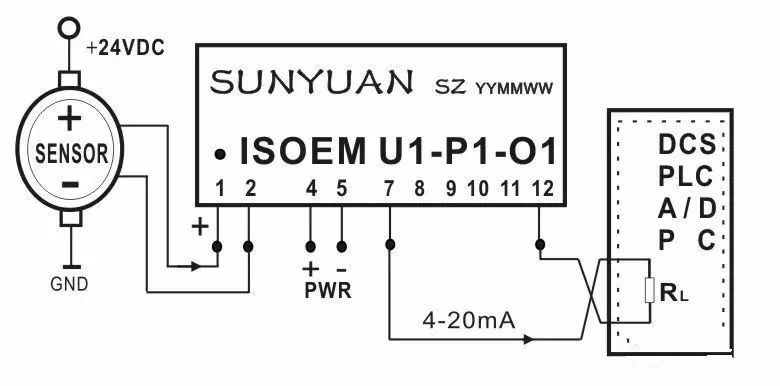

2.2 四线制电压输出型传感器经模拟信号隔离放大后与PLC连接。如图10所示,压力、转速传感器正、负端接24V电源,输出端输出0-5V电压。
图10 四线制传感器信号V/I转换后与PLC连接典型应用图
