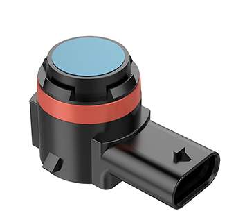

智能泊车辅助系统(Ultrasound Parking Assist System, UPAS)是现代汽车中的一项重要技术,它通过多种传感器的协同工作,帮助驾驶员更安全、便捷地完成泊车过程。Elmos的芯片在这一系统中扮演着核心角色,特别是在AK2超声波雷达的应用上。
AK2超声波雷达的工作原理
超声波雷达的工作原理基于声波的发射和接收。当超声波雷达发射一个超声波信号时,这个信号会在遇到障碍物时反射回来。传感器接收到反射回来的信号,并根据发射和接收之间的时间差来计算距离。声波在空气中的传播速度大约是343米/秒,因此,通过测量声波往返的时间,可以计算出传感器与障碍物之间的距离。
Elmos芯片在智能泊车辅助系统中的作用
Elmos芯片,如E524.08和E524.09,是专为汽车AK2超声波传感器设计的集成电路。这些芯片集成了发射回路和接收回路,能够驱动AK2超声波传感器并处理返回的信号,从而实现距离的精确测量。在智能泊车辅助系统中,这些芯片的作用可以概括为以下几点:
距离测量:Elmos芯片能够精确测量车辆与障碍物之间的距离,这是智能泊车辅助系统的基础功能。
软件可配置参数:Elmos芯片允许通过软件配置发射功率、回波增益和接收灵敏度等重要参数,使得系统可以根据不同的应用需求进行调整。
抗干扰性:Elmos芯片与探芯一体化结构,形成全数字化探头,抗干扰性更强,这对于在复杂环境中保持系统稳定性至关重要。
探头一致性:由于芯片的集成度高,体积小巧,可以实现探头的一致性更高,这对于系统的整体性能和可靠性非常重要。
功能安全:Elmos芯片符合AEC-Q100标准,这是汽车电子设备的一个质量认证标准,确保了芯片在功能安全方面的可靠性。
Elmos芯片的通讯参数与算法功能
根据Elmos的技术文档,E524.08/09芯片支持2线或3线通讯接口,完成参数配置、状态读取和距离测量等命令的操作。这些芯片能够在10cm至600cm之间的距离测量,通过优化硬件系统和良好环境条件下,可以支持更远的距离。此外,芯片还支持STC(灵敏度时间控制)、ATG(自动阈值生成)、NFTG(近距离阈值生成)和FTC算法等附加功能,对于客户期望的应用,可以提供支持更好的适应性和优化性能。
结论
智能泊车辅助系统的基本组成包括传感器系统、中央控制系统和执行系统。传感器系统主要用来探测环境信息,寻找车位并实时反馈车辆位置信息;中央控制系统主要用来处理环境感知信息,并在线实时计算目标车位参数和车辆相对位置,判断可行性并确定自动泊车策略;执行系统主要根据中央控制系统的决策信息,控制方向盘、动力系统、制动系统,按照中央控制器决策路径控制车辆驶入到泊车位。
Elmos芯片在AK2超声波雷达中应用,可见其在智能泊车辅助系统中发挥着至关重要的作用,它们不仅提供了精确的距离测量功能,还通过软件可配置参数提高了系统的灵活性和适应性。这些芯片的高集成度、抗干扰性和一致性,以及符合汽车电子行业标准的安全性,使得它们成为智能泊车辅助系统中不可或缺的一部分。通过这些芯片,智能泊车辅助系统能够实现更安全、更便捷的泊车体验,满足现代汽车对高级驾驶辅助系统(ADAS)的需求。
