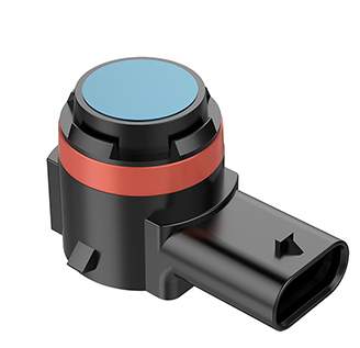

全数字化探头是一种集成了传感器和信号处理单元的高科技产品,它在汽车电子领域,尤其是超声波泊车辅助系统(Ultrasound Parking Assist System, U-PAS)中扮演着重要角色。Elmos的芯片方案能够实现全数字化探头,与探芯一体化结构,提供了更强的抗干扰性和更高的探头一致性。以下是对这些特性的详细说明。
全数字化探头
全数字化探头的核心在于将模拟信号转换为数字信号进行处理。这一过程涉及到模拟信号的采样、量化和编码。根据奈奎斯特-香农采样定理,为了无失真地恢复模拟信号,采样频率至少应为信号最高频率的两倍。在全数字化探头中,通过高速模数转换器(ADC)实现这一转换,确保信号的精确捕捉和处理。
抗干扰性
抗干扰性是指系统在面对外部干扰时,仍能保持正常工作的能力。在全数字化探头中,这一能力得益于数字信号处理技术。数字信号处理(DSP)技术可以通过算法对信号进行滤波、放大和特征提取,有效地抑制噪声和干扰。例如,数字滤波器可以设计为仅通过特定频率范围的信号,而抑制其他频率的噪声。
探头一致性
探头一致性是指不同探头在相同条件下测量结果的一致性。在全数字化探头中,由于信号处理和控制逻辑的数字化,可以确保不同探头使用相同的算法和参数进行信号处理,从而提高一致性。此外,数字化探头可以通过软件更新来校准和优化性能,进一步增强一致性。
Elmos芯片方案
Elmos的E524.08和E524.09芯片方案提供了全数字化探头所需的关键技术参数和功能。这些芯片集成了发射功率、回波增益和接收灵敏度等重要参数的软件配置能力,使得系统可以根据不同的应用需求进行调整。例如,E524.17芯片提供了出色的性能,包括先进的模拟和数字信号处理、超声波信号编码、自动阈值、近场数据收集等功能,这些都是提高探头抗干扰性和一致性的关键技术。
Elmos芯片如何提高AK2超声波雷达的抗干扰性?
根据Elmos的技术文档,E524.17芯片支持高达444 kbit/s的DSI3通信接口,这使得系统可以快速传输大量数据,减少系统反应时间,提高抗干扰能力。此外,该芯片还集成了32位Arm® Cortex®-M0微控制器,提供了强大的数据处理能力,用于特殊分析、评估和调试目的,如包络和原始数据输出。
Elmos芯片如何提高AK2超声波雷达的一致性?
Elmos芯片方案的灵活性和可配置性为探头一致性提供了数据支持。例如,E524.17芯片提供了32 kByte的一次性可编程存储器(OTP)和256 Byte的电可擦除可编程只读存储器(EEPROM),这些存储器可以用来存储校准参数和配置设置,确保不同探头之间的一致性。
结论
全数字化探头通过集成传感器和信号处理单元,利用数字信号处理技术提高了系统的抗干扰性和探头一致性。Elmos的芯片方案提供了实现这些特性所需的关键技术和数据支持,使得全数字化探头在汽车电子领域,尤其是超声波泊车辅助系统中,能够提供更可靠和一致的性能。
