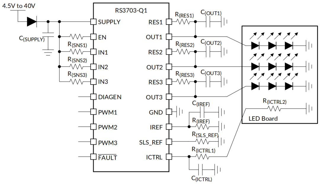

图1 典型应用电路
乘用车各部件的供电目前仍然以12V电压总线为标准,接口热插拔瞬间或者传统油车在打火瞬间电池的浪涌电压,在电路设计时工程师都会重点防范,选用高耐压的降压芯片会有更加可靠的安全余量。RS3703-Q1高达45V的耐压余量提供了可靠的应对能力,可以轻松应对这些浪涌电压的冲击。

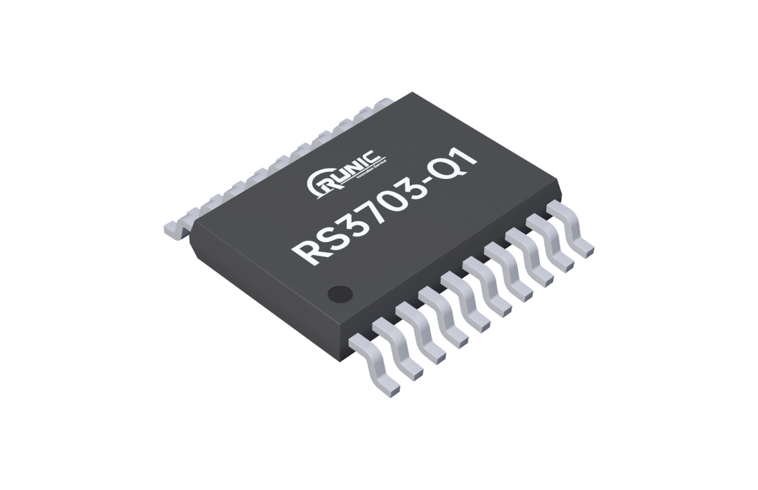

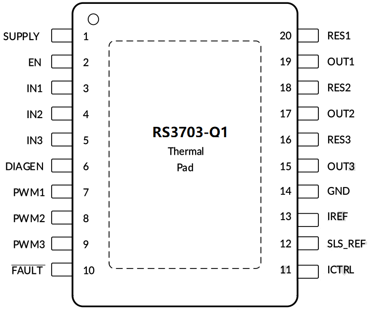

图2 封装和管脚定义
RS3703-Q1系列提供ETSSOP20封装,管脚排列完全兼容TPS92633-Q1,欢迎各界工程师索样对比评测。
