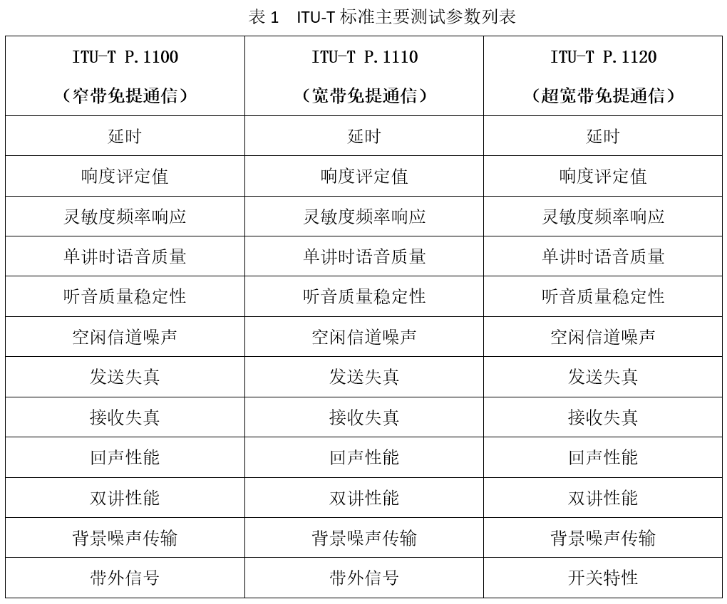

ITU-T 车载语音通信标准是国际电信联盟(International Telecommunication Union)为车载语音通信技术制定的一系列详细的测试标准,常见的标准包括 ITU-T P.1100、P.1110 和 P.1120 等,这些标准从多个维度出发对车载语音系统进行了全面而深入的评估(主要测试参数如表1所示)。

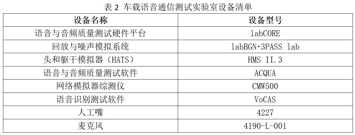

广电计量作为全产业链综合技术解决方案提供商,是全国规模最大、能力最全的声学计量检测服务机构之一,具备空气声学、电声学、生物医学声学等相关领域的仪器设备计量检测服务能力。公司在声学计量检测技术领域深耕多年,拥有丰富的服务经验,紧跟汽车智能座舱发展动态,全面布局车载语音通信测试能力,目前实验室配备了先进的语音通信质量测试软硬件(如表2所示)。
检测设备
多通道数据采集前端+背景噪声模拟硬件
综测仪
VoCAS智能语音识别分析软件2
3PASS背景噪声回放软件

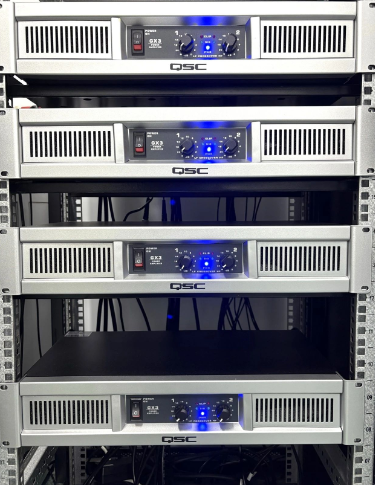

2通道声频功率放大器
人工头HATS
配置情况说明

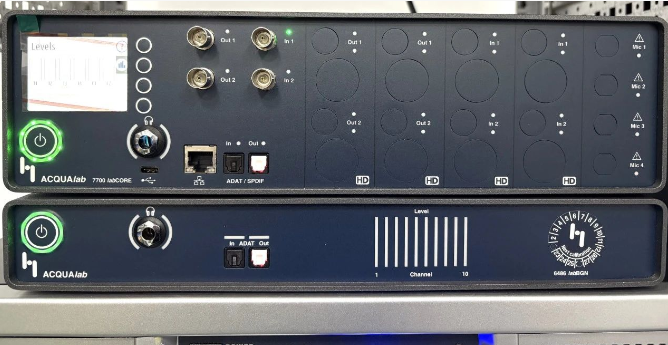

●labCORE:在基本测试硬件平台基础上,搭载了coreIP、coreBT2等扩展选件,使得labCORE硬件平台成为基于IP协议的通讯设备的参考网关和蓝牙参考接入点;

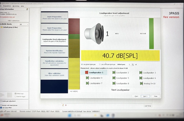

●回放与噪声模拟系统labBGN+3PASS lab:从声音幅值、频率与空间及时间分布等维度对车内区域进行精准的背景噪声模拟,满足ITU-T标准中对于声场还原技术——MPNS(多点噪声模拟技术)的要求;
●头和躯干模拟器HMS II.3:符合 ITU-T P.58 标准的几何与声学特性,可以复制人类的所有声学相关结构;
●ACQUA:用于自动化测试各种产品的语音和音频质量高端分析软件,搭配ACQUA标准数据库,能实现ITU-T标准中各项参数的自动测试;

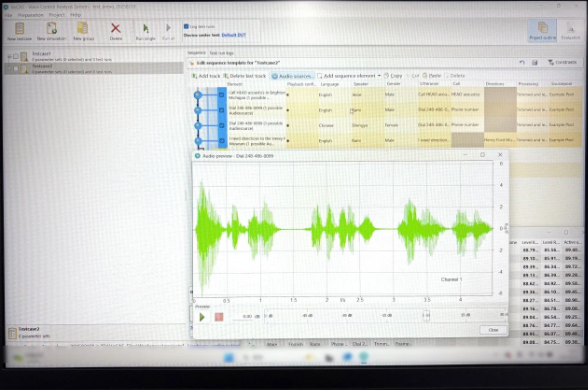

●VoCAS:实现在真实且可复现的条件下测试语音识别系统;
●人工嘴4227:满足ITU-T P.51标准中关于模拟人类嘴部发声和声场特性要求;
●麦克风:用于背景噪声场景录制中声音信号的采集,采集前需做好麦克风的校准。

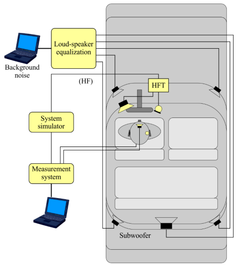

基于以上软硬件系统的搭建和相关场地的布置,广电计量构建了完整的ITU-T车载语音通话质量测试系统,满足ITU-T标准中的关于测试场景安排的要求,如下图所示。
