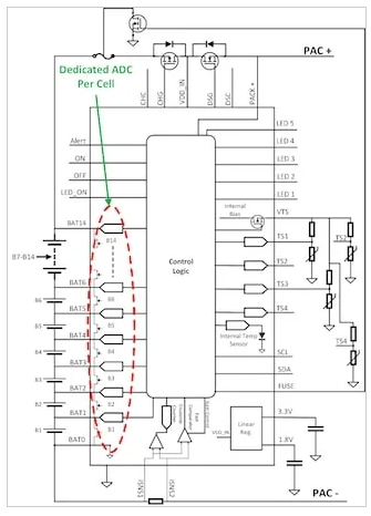

同步测量
实现同步测量取决于每个电池单元都有一个专用的 ADC。但是,实现这一点传统上会带来重大挑战:
芯片面积和成本:每节电池增加一个 ADC 会显著增加硅面积,从而推高成本。
严格的公差:确保多个 ADC 的精度一致至关重要,因为性能变化会抵消同步测量的好处。
Novan Semiconductor 获得专利的数字辅助模拟 (DAA) 技术取得了重大突破:将整个工作范围内的测量误差降低到前所未有的 1 mV 精度,同时最大限度地减小尺寸并保持经济性,使每个单元的专用 ADC 可行,并消除了定时多路复用测量引起的大量误差,无需校准。

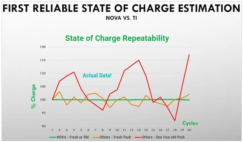

充电状态:精度至关重要
准确的 SOC 测定取决于精确的库仑计数,即测量流入和流出电池的能量。如今,许多产品都依赖于“伪库仑计数”,使用 16 位 Σ-Δ ADC 来测量电流,并尝试随时间推移进行积分。然而,即使是这个过程中的小错误也会在几个周期内累积,从而导致大量的不准确。为了缓解这种情况,许多系统依赖于复杂的电池建模和护栏,这增加了成本和复杂性,但无法保证准确性。
通过将行业首创的 22 位 ENOB 分辨率与独特的平均方法相结合,Nova 的 PureAveraging 技术可以准确测量库仑,无论电流形状或频率如何。这种方法几乎考虑了所有的电子运动,实现了非凡的 0.02% 的可重复性——比传统方法高出几个数量级。值得注意的是,这种精度是在不依赖电池建模或护栏的情况下实现的,如图 2 所示。
图 2.SOC 测量,Nova 与其他。
