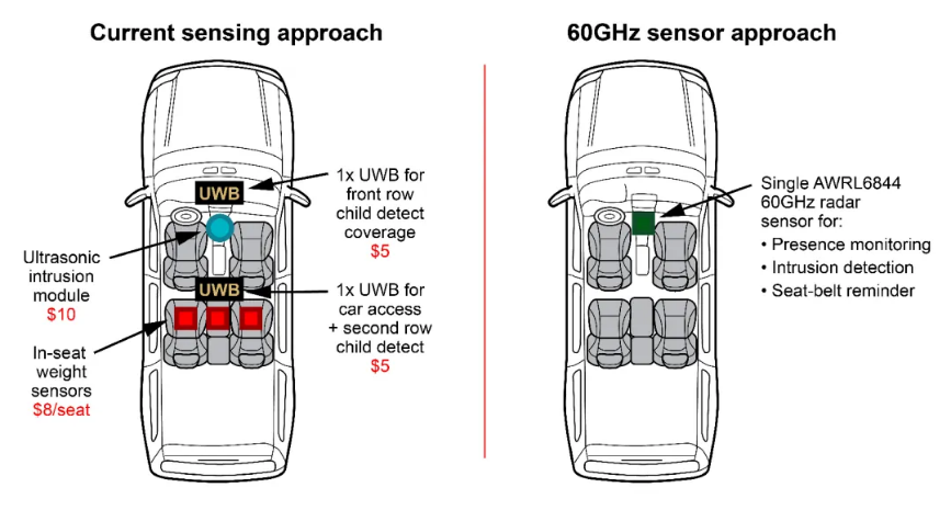

AWRL6844 60GHz 毫米波雷达传感器旨在通过单个器件帮助解决这些设计难题,同时还可将系统成本降低 20 美元。图 2 比较了车辆中的典型传感器分布与使用 AWRL6844 的单传感器设计方法。表 1 展示了实施多种车内传感应用时每个模块的平均成本。
图2 当前车内传感设计方法和使用单个 AWRL6844 的简化方法的比较

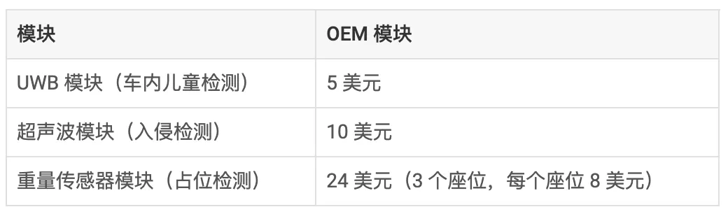

表1 用于实现车内传感的传感器模块的价格明细(基于普通用例)
