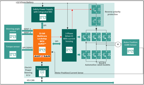

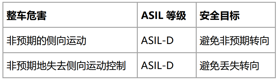

下图中是一个典型的管柱 EPS 电子助力系统,系统中包含了 EPS ECU 控制器、方向盘转向角传感器、方向盘转矩传感器、转向柱助力电机、电机位置传感器等。经过 HARA 分析后,EPS系统具有最高安全完整性等级要求的整车层面危害和安全目标是:
假设 EPS ECU 控制器中分解到 MCU 的目标 FIT 值为 3~4FIT,量化指标要求 ASILD 99% SPFM 和 90% LPFM,安全时间要求 FTTI 50~150ms。按照应用假设,EPS ECU 控制器中需要 MCU 具备的安全功能有:
MCU 可以安全运行软件,不同安全等级的软件可以互不影响
MCU 需要在运行用户代码之前安全的启动
启动时间要在 200ms 之内
MCU 可以冗余的读取电机位置传感器信号如数字信号 SENT 或者模拟信号
MCU 可以输出安全的 PWM 控制信号
MCU 通讯接口可以同其他 ECU 安全的传输信号
当 MCU 故障发生时,可以输出故障指示信号,通知外围电路,让系统进入安全状态

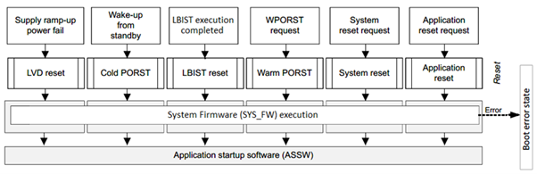

固化在 TC4x 内部 ROM 的启动代码 SSW 是按照 ASIL-D 安全等级开发的,其功能是完成 TC4x 芯片的基本功能初始化或者配合上电启动检测,目的是让 TC4x 在开始运行用户代码时有一个安全完整的初始环境。固件启动代码 SSW 中集成的安全机制可以识别启动代码运行过程中硬件模块的故障导致的非预期行为,从而让 TC4x 启动停止。如果 TC4x 没有安全完整的启动过程,用户代码就不会被运行,因而系统也不会存在潜在失效的风险。

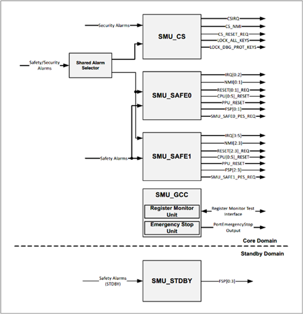

3. TC4x SMU 升级为 Safety and Security Alarm Management Unit
AURIX TM TC3x 的 SMU 模块包含了 SMU_core 和 SMU_stdby 两个冗余模块,而 TC4x 中 SMU 模块则升级为 SMU_CS、SMU_SAFE0、SMU_SAFE1、SMU_STDBY 四个子模块。
SMU_CS 位于 Core Domain,它负责收集处理跟 Security 相关的片内 Alarm 报警,如密钥使用错误、认证失败、调试口误使能监控等报警,或者如电源监控、总线时钟监控、总线错误等报警,都由 SMU_CS 来处理和响应。
SMU_SAFE0、SMU_SAFE1 位于 Core Domain,它们负责收集处理跟 Safety 相关的片内 Alarm 报警。SMU_SAFE0 和 SMU_SAFE1 设计一样,TC4x 片内所有安全机制的 Alarm 都可以接入两个 SMU_SAFEx 模块中,由用户来决定哪些 Alarm 由哪个 SMU_SAFEx 来处理,SMU_SAFEx 会根据 Alarm 配置来进行相应的响应动作。两个 SMU_SAFEx 模块可以独立使用,分开处理片内不同的 Alarm,分别有各自独立的错误状态输出脚连接至片外其他芯片(如英飞凌 PMIC TLF4x),该双 SMU_SAFEx 模块设计的目的是面向多应用集成于一个 TC4x 的场景下,各个应用有其独立的故障响应路径,进而使系统进入安全状态。
SMU_STDBY 位于 Standby Domain,独立于 Core Domain 中的 SMU_SAFEx 和 SMU_CS 模块,它负责收集片内引起 CCF 共因失效的电压、温度、时钟的安全机制报警,还通过 SMU Alive 信号监控 SMU_SAFEx 和 SMU_CS 的故障。此外,SMU_SAFEx 和 SMU_CS 中处理的片内安全机制 Alarm 信号可以分别集中到一个 Critical Alarm 中送至 SMU_STDBY 中做冗余处理。SMU_STDBY 对这些 Alarm 响应时可以强制将 FSP Error Pin 转为故障状态,通知外围监控芯片做二级安全路径的输出控制。

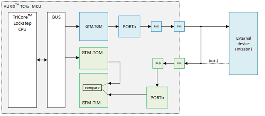

11. Safe Digital Actuation 安全数字输出

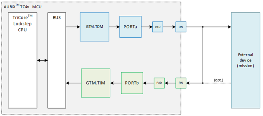

针对安全数字输出的设计中,通常是对一个 Mission Channel 输出增加一个 Monitoring Channel 输入返回到 AURIX TM 进行监控,通过比较两个信号来确保 AURIX TM 数字输出如预期,以达到 ASIL-D 的安全数字输出。在 TC3x 中,这种比较通常引入了一个 IOM (Input Output Monitor) 硬件模块来完成。在 TC4x 中,这个硬件模块已经去掉,对于 Mission Channel 输出信号和 Monitoring Channel 回读信号的比较,通常由信号发生单元同时也是信号捕获单元的硬件模块如 GTM/eGTM 即可以实现,对用户来说简化了安全数字输出的设计。

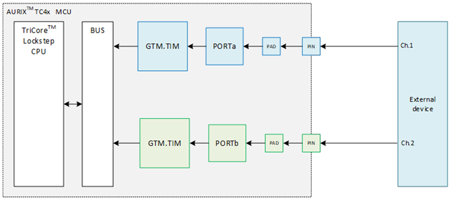

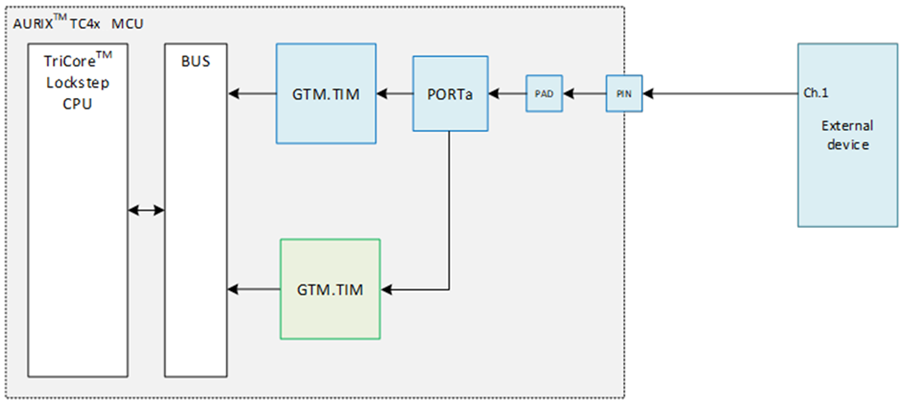

12. Safe Digital Acquisition 安全输字输入
针对安全数字输入的安全机制,通常采用冗余输入的方式,一个 Mission Channel 和一个 Monitoring Channel,通过对比校验数字输入的完整性。TC4x 中用独立的 GTM/eGTM 双通道捕获外部双路数字输入进行冗余校验可以实现 ASIL-D 的安全输入方案,外部单路数字输入至芯片内部分成双通道至独立的 GTM/eGTM 双通道进行冗余校验可以实现 ASIL-B 的安全输入方案。比 TC3x 的安全数字输入应用案例更加丰富,便于用户灵活设计。

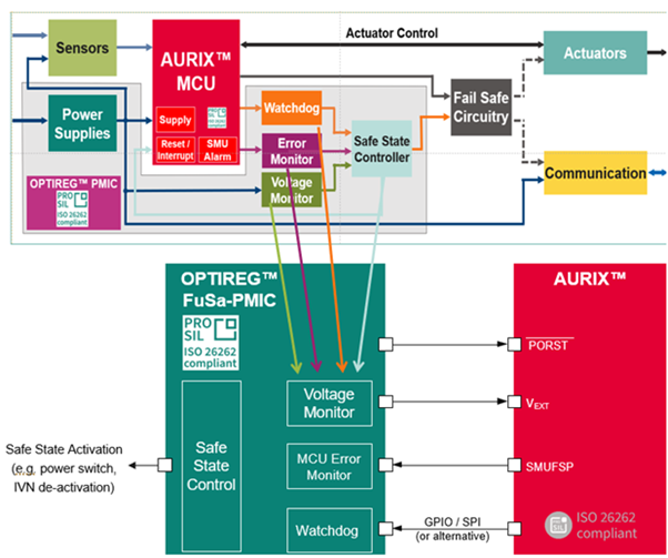

英飞凌的 TLF3x和 TLF4x 两代电源管理芯片,都具备了为 AURIX TM 量身定制的安全监控功能,提供 AURIX TM 所需的外部安全措施:
供电电压监控
时钟监控(看门狗)
SMU(安全管理单元)告警监控
此外,PMIC 还为系统提供独立于 MCU 的第二条关断路径,与 MCU 两者搭配,组成最小的功能安全核心单元,支持系统实现ASIL-D 的功能安全要求。

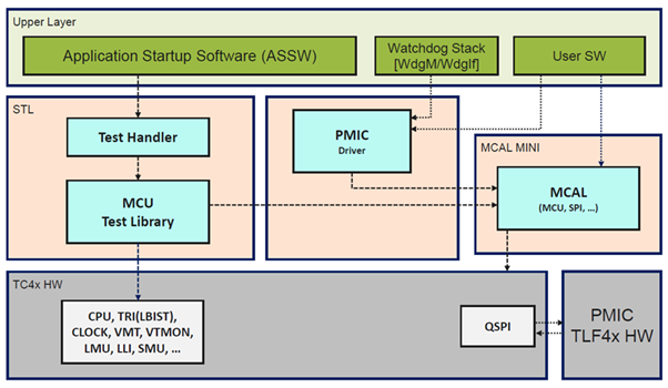

AURIX TM TC4x SafeTlib 安全软件库

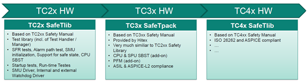

TC4x SafeTlib 安全软件库是由英飞凌开发的可以集成到 AUTOSAR 环境中的商用软件包,ASIL-D 安全等级,支持单核或多核环境。
TC4x 内置 BIST 电路如 LBIST、MBIST、MONBIST 可以提供覆盖到片内数字电路、RAM 存储单元、电压监控电路的潜伏故障的检测,但是这些 BIST 电路有些是需要软件进行触发并检验测试结果的。此外,TC4x 片内有一些硬件安全机制需要额外的测试,还有一些硬件安全机制的报警通路需要测试,以降低潜伏故障的风险,这些都可以由 TC4x SafeTlib 软件来完成。此外,配合 TC4x 的 PMIC TLF4x 的复杂驱动包和 TLF4x 内置安全Watchdog即作为 TC4x外部安全Watchdog 的驱动包也都包含在 TC4x SafeTlib 中。另外,TC4x SafeTlib 不再包含 Runtime Tests,TC4x 安全应用案例中提到的运行中的软件安全机制需要用户自行实现。
AURIX TM TC4x AUTOSAR MCAL 软件
TC4x MCAL 软件是由英飞凌开发的 AUTOSAR底层商用软件包。其安全目标,一是从功能角度避免系统性失效可达到 ASIL-D 或者 ASIL-B 级别(不同 MCAL 软件模块的应用需求决定其 ASIL 等级不同),二是避免内存干扰系统中其他软件可达到 ASIL-D 级别。帮助用户在系统设计中有 ASIL-D 软件功能安全需求时可以有相应的 ASIL-D 的 MCU 底层软件来支撑,同时保证集成到 ASIL-D系统软件中时 TC4x MCAL 软件不会对任何非MCAL 软件造成任何干扰。
