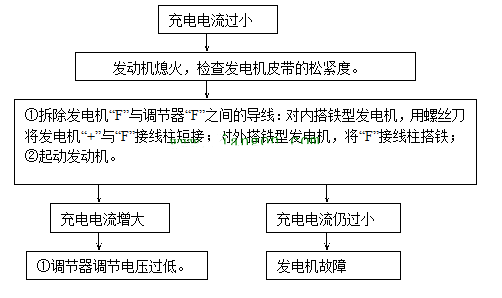

(二)充电电流过小的故障诊断
1.故障现象
(1)若将发动机转速由低速逐渐升高至1500r/min时,打开大灯,其灯光暗淡;按喇叭,其音量小,充电指示灯亮,说明充电电流过小。
(2)发动机中速时,测量充电电流的大小。如果电流表指示的充电电流为8A~12A,正常;如小于5A(在蓄电池电量不足的情况下),则说明电源系存在充电电流过小的故障。
2.故障原因
(1)发电机故障
①个别整流二极管损坏。
②定子三相绕组局部短路或有一相接头断开。
(2)调节器故障
①调节器电压过低。
⑶其它故障
①发电机皮带过松、打滑。
②线路接触不良,接触电阻过大。
3.故障诊断与排除
充电电流过小的故障诊断与排除如图所示。
图 充电电流过小的故障诊断流程图
