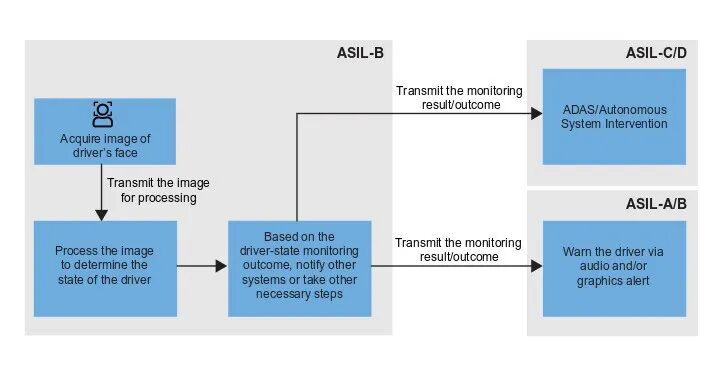

我们的DMS功能安全概念概述了信息流程及其对应的ASIL等级。整个流程从图像采集(ASIL-B) 和传输 (ASIL-B) 开始,随后通过图像处理 (ASIL-B) 确定驾驶员状态,分析分心、疲劳等行为特征。然后传输处理后的信息 (ASIL-B)。DMS系统可向驾驶员发出警告 (ASIL-A/B),并/或通知其他系统采取响应措施,例如调整ADAS或发起受控停车。
图2:DMS功能概念

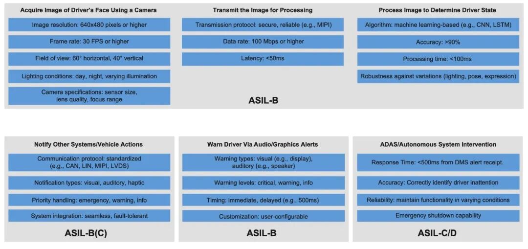

DMS功能需求与ASIL考虑要素
以下是DMS的关键功能需求以及ASIL考虑要素,重点突出安全性:
DMS工作流程从图像采集开始 (摄像头、分辨率、帧率、视野)
传输需安全可靠,具备足够的带宽和低延迟
图像处理 (机器学习,如CNN或LSTM) 确定驾驶员状态
准确性和处理时间至关重要
DMS可以警告驾驶员 (声音/图形警报) 并通知其他系统/触发车辆操作 (如ADAS调整)
ASIL考虑要素:
图像采集/警告 (ASIL-B)
图像处理/通知 (ASIL-B/ASIL-B(C))
ADAS/自动驾驶系统干预 (ASIL-C/D)
图3:DMS需求

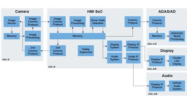

功能安全设计还需构建强大的风险应对机制。例如,摄像头与HMI片上系统 (SoC) 可参考ASIL-B,ADAS/自动驾驶接口参考ASIL-C/D,显示与音频模块则参考ASIL-A/B。硬件与软件安全机制 (如冗余、错误检测与运行时监测) 需结合使用。操作系统的选择也需在性能与安全之间取得平衡,如采用具备安全认证的高性能实时操作系统。下图展示了HMI SoC (负责感知) 与ADAS/自动驾驶单元 (负责规划与执行) 之间的功能分离。这些元器件有助于实现稳健、高效的DMS。
图4:面向ASIL要求的系统架构旨在满足车内体验不断变化的需求。
