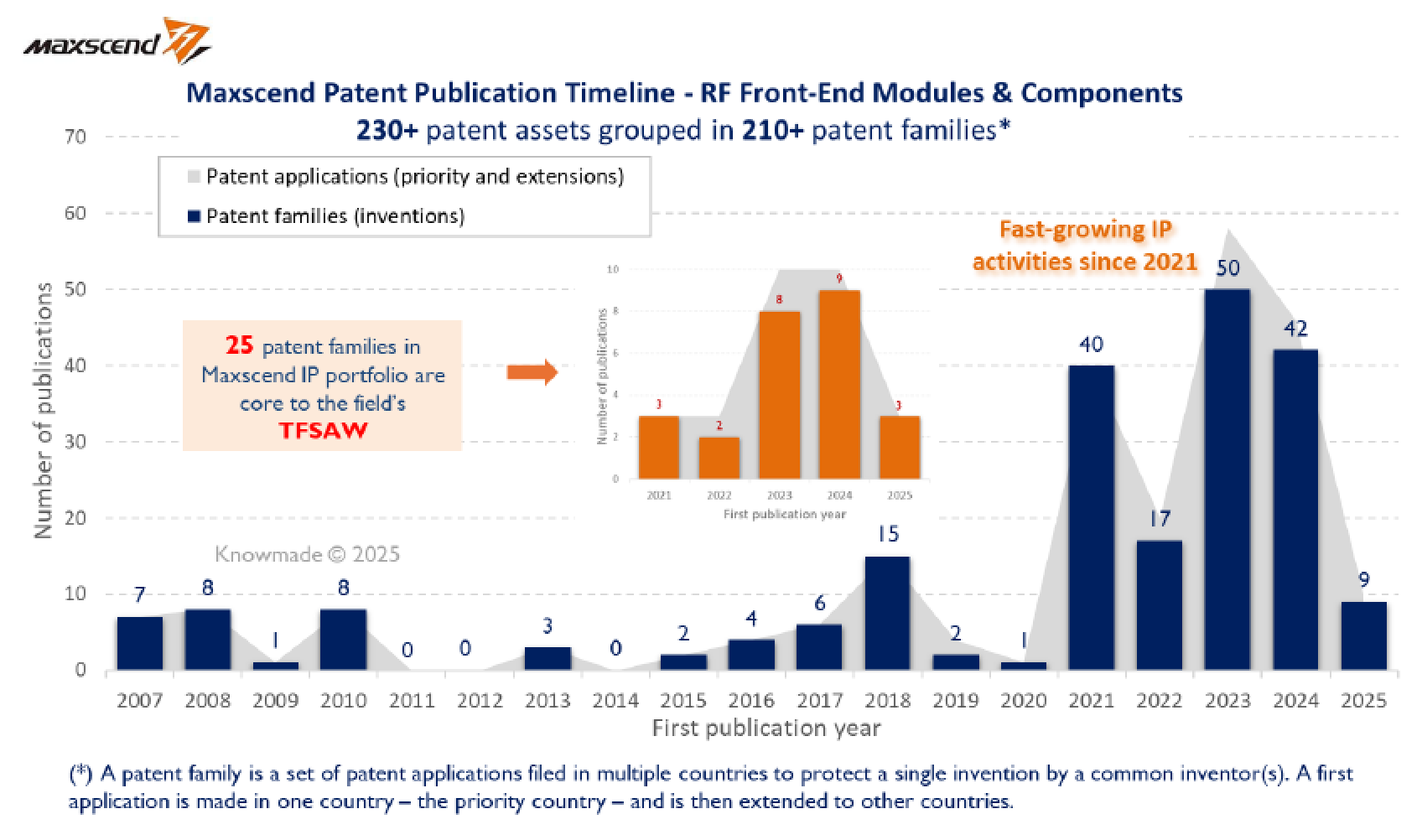

欧洲诉讼专利:系统层面的横向差异化设计 在德国被主张的 EP3007358 专利,将 TF-SAW 的横模问题提升至滤波器系统层级进行处理。该专利针对梯形滤波器结构,强调串联谐振器与并联谐振器中低声速区域宽度应彼此不同。 通过在不同谐振器之间有意引入横向特性的差异,可以将横模谐振分散到不同频率位置,从而避免杂散响应在通带内集中出现。这一设计思路标志着横模控制从单个谐振器层面,转向系统级协同架构设计。 卓胜微 RF 与 TF-SAW 专利轨迹:自 2021 年以来加速 要理解本次诉讼的产业背景,必须先审视卓胜微自身的知识产权发展路径。图 2 展示了卓胜微在射频前端模块及相关器件领域的专利公开时间线。
图 2:卓胜微在射频前端模块与 TF-SAW 领域的专利公开时间线
数据显示,大约从 2021 年开始出现明显拐点。在此之前,卓胜微的专利活动相对有限且分布零散;而自 2021 年起,公司进入明显的加速创新阶段,专利申请数量与新专利家族数量均出现显著增长。这一变化与其向更高集成度射频前端解决方案及更高频应用领域推进的整体战略高度一致。 Knowmade 的分析显示,在卓胜微目前 217 个 RF 专利家族中,有 25 个专利家族直接涉及 TF-SAW 技术。这一数量并非边缘尝试,而清楚表明 TF-SAW 已成为卓胜微射频技术路线中

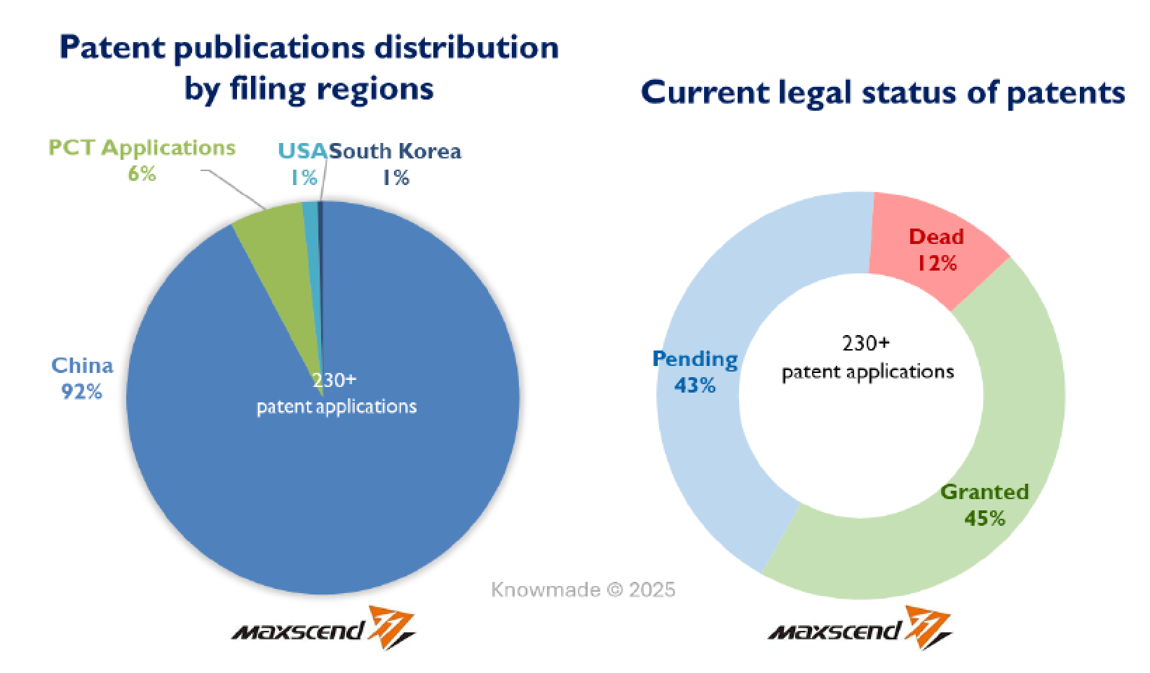

的核心支柱之一。值得注意的是,其中已有 5 个 TF-SAW 相关专利家族在中国获得授权,为卓胜微在国内市场提供了可执行的知识产权基础。 然而,将这一专利组合与村田的 TF-SAW 专利版图进行对比,差距仍然十分明显。根据 Knowmade 的统计,村田在全球范围内拥有 230 余个 TF-SAW 相关专利家族,这一数量不仅远超卓胜微在 TF-SAW 领域的专利储备,甚至超过卓胜微在所有 RF 技术领域的专利家族总数。这种差距不仅体现在数量上,更反映了村田在薄膜声波平台上数十年的持续研发投入与早期战略布局。 图 3 从地域分布与法律状态角度,进一步刻画了卓胜微的 IP 位置。其专利组合高度集中于中国,通过 PCT 路径进行国际延展的比例有限,在美国、韩国等关键司法辖区的直接布局相对稀疏。从法律状态来看,已授权专利与在审申请数量大致相当,反映出一家仍在将近年研发成果逐步转化为可执行 IP 权利的企业。
图 3:卓胜微专利组合的地域分布及法律状态
