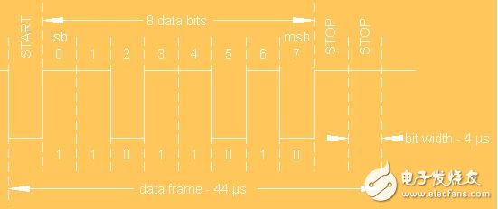

  该协议发送的数据帧一共11位,1位开始位,8位数据,2个停止位,无校验位。
  基于stm32实现DMX512协议发送与接收详解

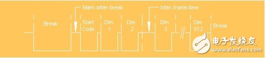

  根据波特率可以知道,位时间是4us,11位数据供需要44us的时间。当然对于标准的512协议是需要break和mark after break 帧的,break是一个92us的低电平,而mark after break是一个12us的高电平,如下图所示
  根据上面的图片(缺失了起始码,下图补上),512协议必须有break和mark,但是在我们通常的非标准收发中,检测break和mark相对比较困难,如果非要做,耗费的资源也比较多,比如定时器计时,中断等等。如果不是做标准控制器的,完全可以另辟蹊径。
