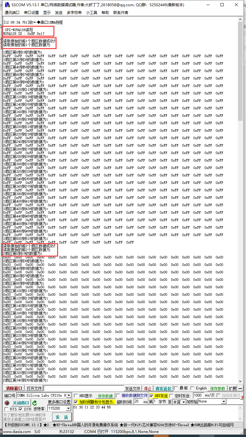

W25Q128芯片型号的ID为0XEF17,下方读取为0XEF17,所以读取成功。 开机会打印出1,2,3扇区的前0x200个数据,即打印2页的数据。在这里插入图片描述

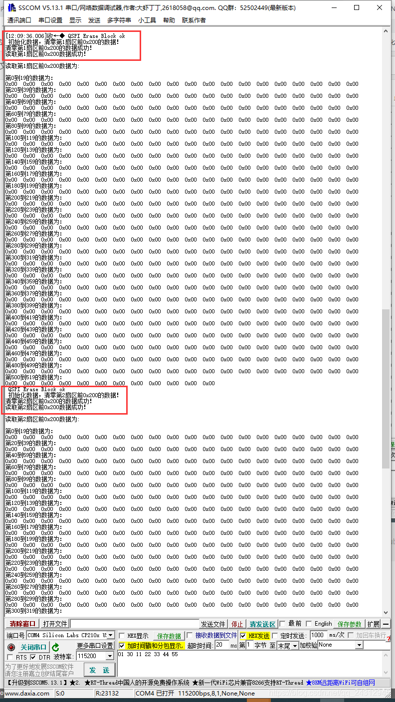

打印完原始数据之后将数据全部清零,清零完成如下图所示。在这里插入图片描述

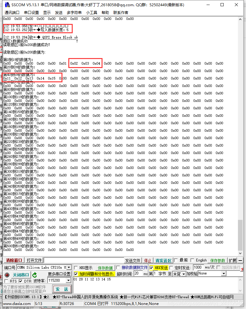

串口定义了ReceiveBuff[0]的数据为写入什么扇区,ReceiveBuff[0]为1写入扇区1,ReceiveBuff[0]为2写入扇区2,ReceiveBuff[0]为3写入扇区3,若为其他数据,则打印输入错误;ReceiveBuff[1]则为写入的位置。 输入:01 05 01 02 03 04 向扇区1的的05号位置开始写入数据01 02 03 04。在这里插入图片描述

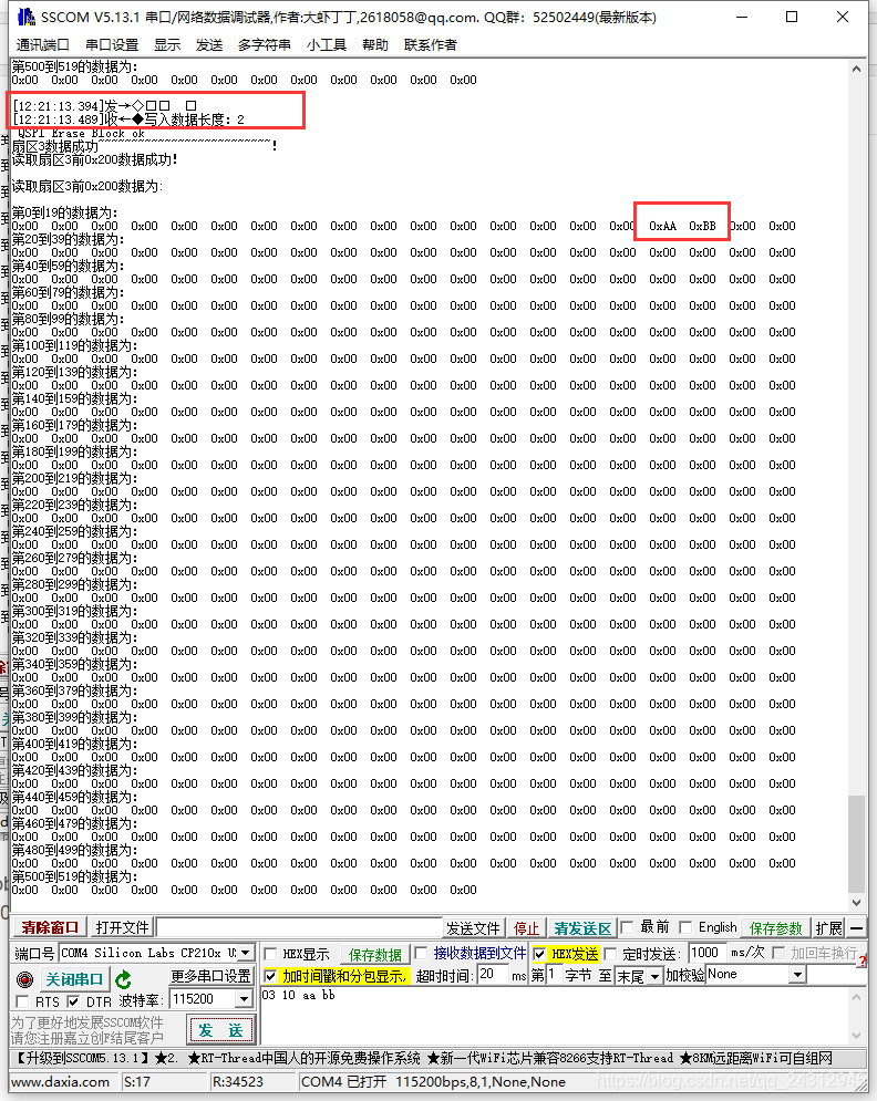

输入:01 28 11 12 13 14 15 向扇区1的的40(28是十六进制)号位置开始写入数据11 12 13 14 15。在这里插入图片描述输入:03 10 aa bb 向扇区3的的16(10是十六进制)号位置开始写入数据aa bb。在这里插入图片描述
