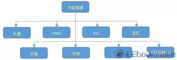

拥有一块TFT彩色液晶屏作为交互界面,如果不为它添加一个图标式的界面总感到它有些屈才了,所以决定为它配上一个图标化的操作界面,但稍有遗憾的是该TFT屏没配触摸功能,否则就更完美了。
使用GD32 Colibri-F450VE小红板,板载的芯片具体型号是GD32F450VET6,引出了全部I/O,方便的设计验证,并连接了TFT液晶屏。完成后的界面布局如图1所示,配合3个按键的使用就可以反显的方式指示出当前的功能选择,选择效果分别如图2~图4所示。
关于GD32F450VE的图标化界面设计的分析和介绍
图1 功能结构图
图2 图标界面布局
图3 设置功能选择
图4 PWM调节功能选择
2设计应用描述及心得总结
本案例在图标界面的设计中,主要涉及图标的制备、功能提示字的转置处理、当前功能的反显、按键的控制处理及相应功能的调用执行等。
