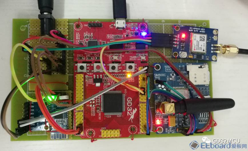

3方案硬件选择及搭建
虽然进入了4G网络时代,5G也快来临了,但是使用时间最长的2G网络并没有消失,同时具有覆盖更广的优点,因为单车的远程控制和监控并不需要太多的数据,同时考虑到成本,所以2G模块还是当前大部分智能锁的首选方案,本方案使用的也是2G模块sim800C。关于sim800C的更多介绍,参考附件sim800C手册介绍。
在国内,北斗的使用越来越多了,支持国货嘛。不过GPS使用量还是很多的,同时GPS的产品更加成熟,这里选用的是常见的GPS模块xxx。关于这两个模块,同类市场上也有较多的方案推出,也有集合GPRS、GPS、蓝牙(主要是蓝牙3.0)等一体的芯片方案,但多是通过AT命令进行通信,所以这里不再去讨论他们的优劣,同时身边也只有这两个模块,所以这里只是用分立模块。
之前也有提及,上述模块支持的更多是蓝牙3.0,通过SPP profile连接通信,也是AT命令和MCU通信。这里选用了TI的蓝牙4.0模块CC2541,直接和手机进行透传。原因很简单,方便!同时。因为本次设计都是选用的模块搭建的,蓝牙也就不例外了。
最后看下传感器的方案吧,传感器在检测非法移动,以及是否停放稳妥等可以检测使用,并结合报警等提示使用,单车上使用的是蜂鸣器提醒,这里直接使用LED替代了。这里选择MPU6050六轴传感器。
电源这里直接使用5v/4A稳压电压,3.3v使用LDO降压使用。
硬件清单:
项目选型接口主要参数
MCUGD450-200M主频
2GSIM800CUART支持四频段
GPSXxxUART精度<5m
传感器MPU6050IIC六轴
蓝牙4.0CC2541UART<1Mb/s
锁开关状态LED(替代)IO-
状态报警LED(替代)IO-
电源外置AC-DC-5V/4A
系统照:
为了方便验证,这里直接选用各个模块,通过杜邦线连接了。
