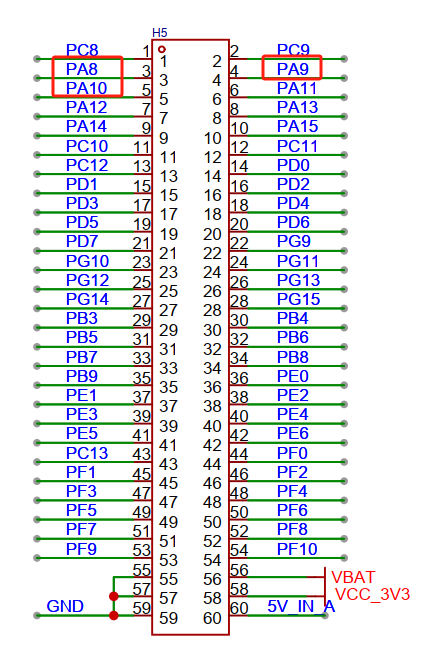

本例程中,采用TIMER5进行定时中断,在中断中改变TIMER0前三个通道的占空比,使用示波器或逻辑分析仪,可以测量TIMER0前三个通道PA8、PA9和PA10的波形。也可以通过飞线的方式将三个IO口分别接到红绿蓝三种不同颜色灯珠上,实现RGB彩灯的效果。
6.3硬件设计
TIMER0的前三个通道分别为PA8、PA9和PA10,读者直接对开发板上引出的排针进行测试即可。

6.5实验结果
将本例程代码下载到紫藤派开发板中,使用示波器测量PA8、PA9、PA10上,可以看大三个通道占空比的变化。
