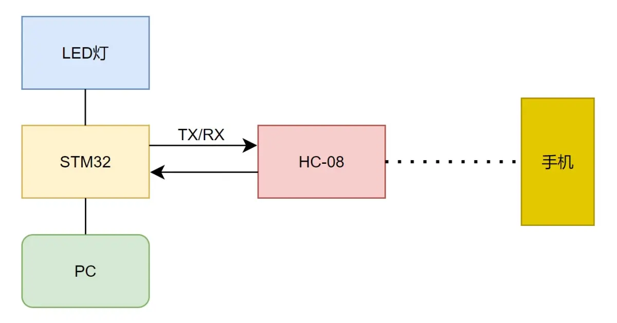

2. 项目需求
实现目标是我们有一个三色 LED 灯,手机连上蓝牙后,向蓝牙串口发送关键词 green 则绿灯亮,再次发送 green 则绿灯灭,黄灯和红灯的关键词是 yellow、red ,效果类似。

本教程使用的硬件如下:
  • 单片机:STM32F103C8T6
  • 蓝牙模块:HC-08
  • 小灯:三色 LED 灯模块
  • 串口:USB 转 TTL
  • 烧录器:ST-LINK V2
HC-08LEDSTM32USB 转 TTL

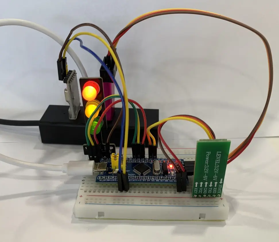

接好如下图:

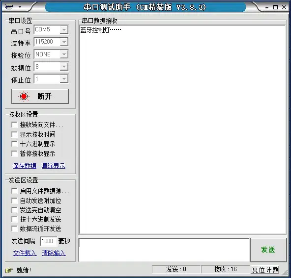

将硬件连好,把串口插到电脑 USB 口。
接着我们打开电脑串口软件。设置串口助手波特率 115200(你们不一定要用我这款,随便的串口助手都可以),选择串口号,最后打开串口开始准备接收数据。
这个串口工具接收的是 MCU 串口 1 的数据,也就是 log 。蓝牙接收到数据后,我们使用串口 1 打印到下面的串口助手里。
烧录代码,串口输出如下:

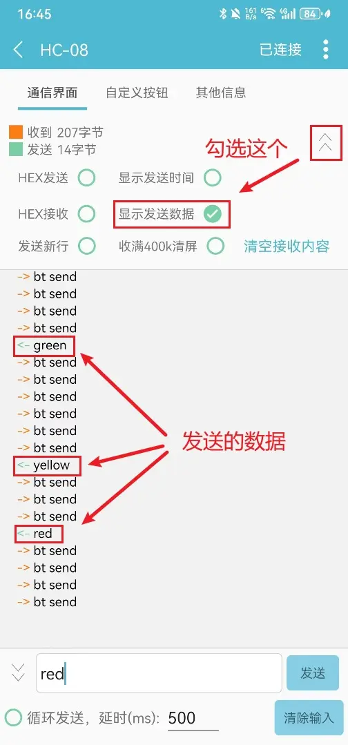

然后打开手机蓝牙助手准备开始调试,(如果有提示下载弹窗的话,点击「下载好了」即可),点击蓝牙模块开始连接。没有蓝牙助手的同学,可以在前文找到下载地址。
到这里,我们就完成了 MCU 通过蓝牙将数据透传到手机 APP(蓝牙助手)。
当然,我们也可以通过手机 APP 向蓝牙发送数据,MCU 接收到透传的数据之后通过串口助手打印在电脑上。

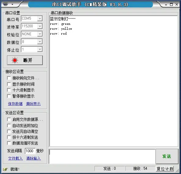

比如我们给蓝牙模块发送数据 green 、yellow、red。
可以看到串口助手成功接收到了 green 、yellow、red,这些数据。
我们的三个小灯也打开了。(我的小绿灯不是很亮,用旧了,嘻嘻)
再次发送关键词即可关对应的灯。当然,一次发送 「green yellow red」,就可以控制三个小灯一起反转。
