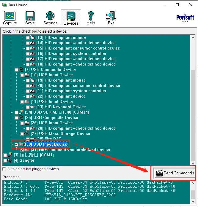

10.1 下载测试工具
  • Bus Hound
    百度网盘:https://pan.baidu.com/s/1Q8x3gjN9tl2pW1qHcG9I-A?pwd=0yjp  提取码:0yjp
  • PortHelper
    百度网盘:https://pan.baidu.com/s/157gd_8zBh9cBPf9qXVDnow?pwd=5cw5  提取码:5cw5
10.2 测试上传数据
  • Bus Hound
    打开Bus Hound,在Devices页面找到我们的HID设备,注意VID和PID与我们设置的一致,勾选该设备:
    然后切换到Capture页面,点击Run,检测收发数据,可以看到开发板向计算机发送的数据,长度为64字节:

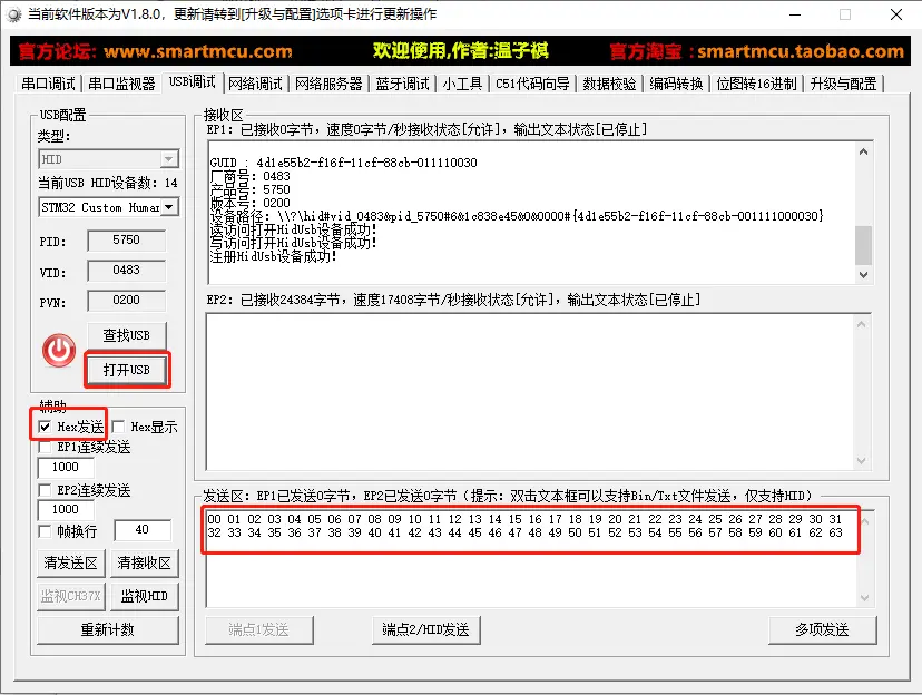

  • PortHelper
    查找USB,然后根据USB设备的名称找到STM32的USB接口:
    然后点击打开USB,勾选Hex显示,检测收发数据,可以看到开发板向计算机发送的数据,长度为64字节:

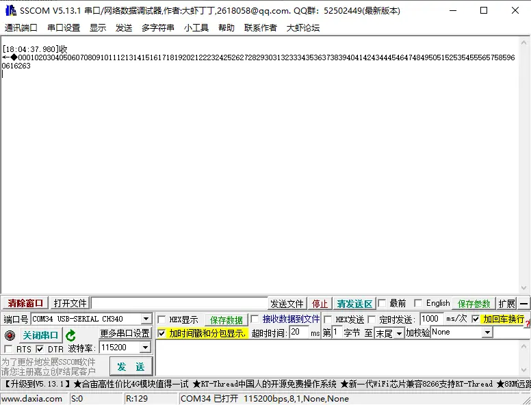

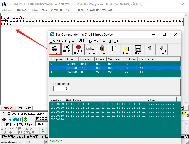

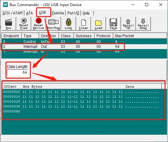

10.3 测试下传数据
  • Bus Hound
    在Devices页面,选中我们自定义的HID设备后,点击右下方的Send Commands,打开发送窗口:
    选中USB选项卡,然后选中Interrupt Out,在Data Length处填入64,即需要发送64个字节;修改下方的数据为想要发送的数据,这里为便于观察,设置成全0x11,然后点击Run发送。
打开串口工具查看:
  • PortHelper
    点击打开USB,勾选Hex发送,修改下方的数据为想要发送的数据:
打开串口工具查看:

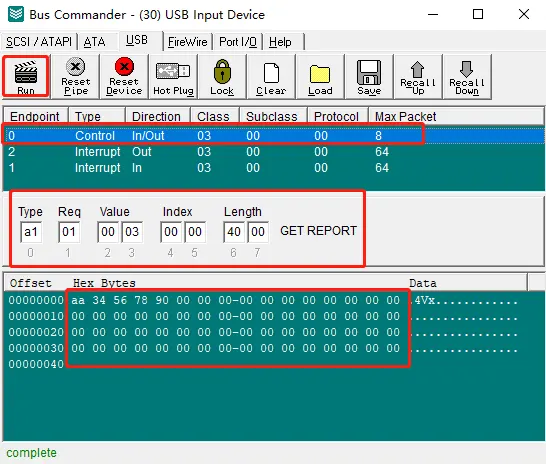

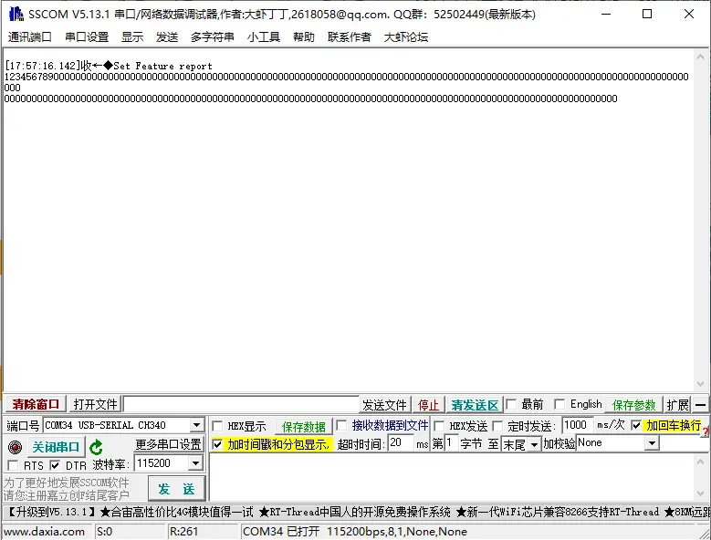

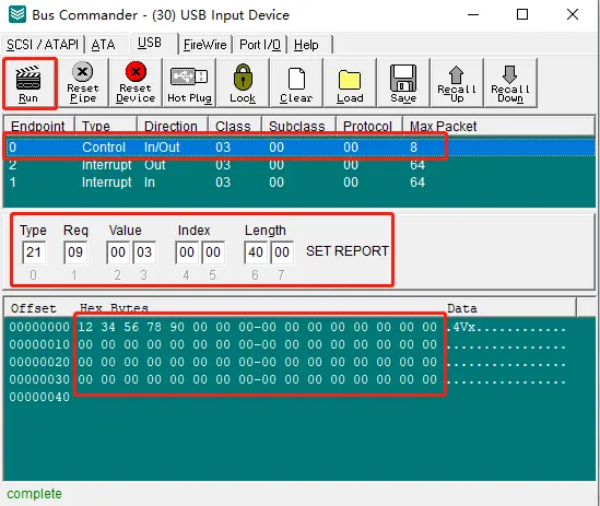

10.4 测试Feature Report上下传数据
  • Bus Hound
    • 接收Set Feature Report数据
查看串口打印:

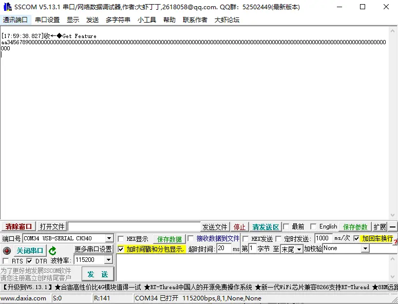

  • 接收Get Feature Report数据
查看串口打印:

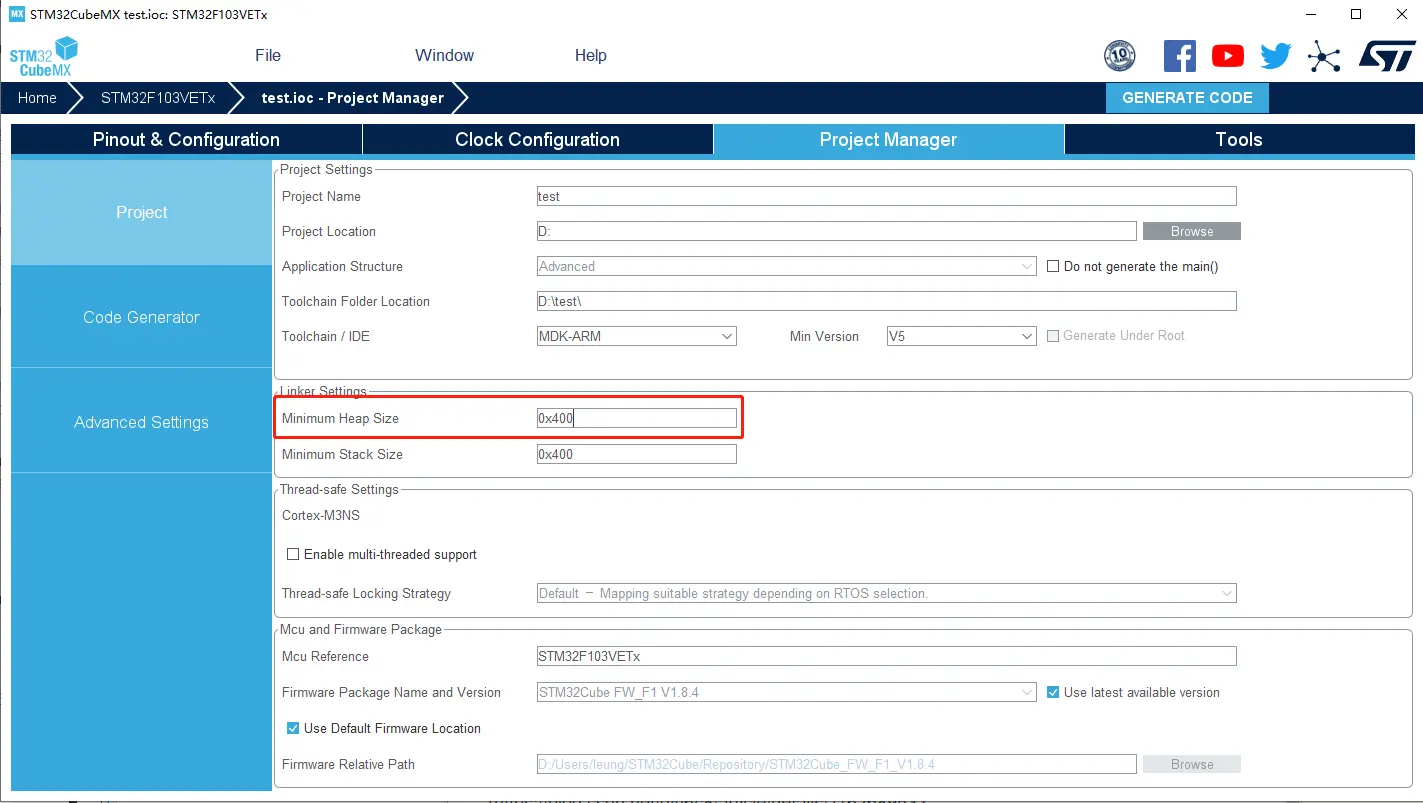

如果USB端口出现感叹号设备无法启动的问题,可适当将堆改大,如0x400
