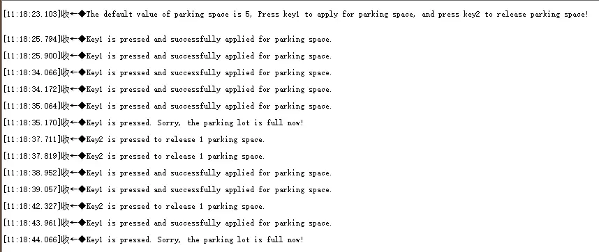

4.2.2 创建计数信号量Counting Semaphore
要想使用计数信号量必须在 Config parameters 中把 USE_COUNTING_SEMAPHORES 选择 Enabled 来使能。
  • Semaphore Name: 信号量名称
  • Count: 计数信号量的最大值
  • Allocation: 分配方式:Dynamic 动态内存创建
  • Conrol Block Name: 控制块名称

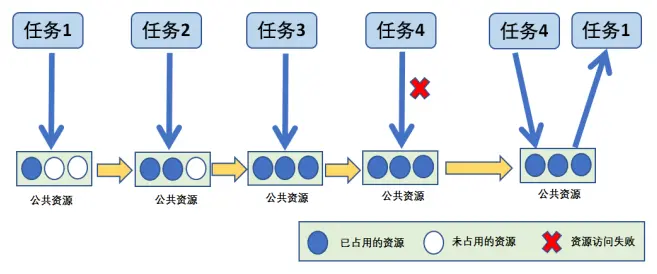

九、二值信号量
9.1 运作机制
创建信号量时,系统会为创建的信号量对象分配内存,并把可用信号量初始化为用户自定义的个数, 二值信号量的最大可用信号量个数为 1。
二值信号量获取,任何任务都可以从创建的二值信号量资源中获取一个二值信号量,获取成功则返回正确,否则任务会根据用户指定的阻塞超时时间来等待其它任务/中断释放信号量。在等待这段时间,系统将任务变成阻塞态,任务将被挂到该信号量的阻塞等待列表中。
假如某个时间中断/任务释放了信号量,那么,由于获取无效信号量而进入阻塞态的任务将获得信号量并且恢复为就绪态状态。

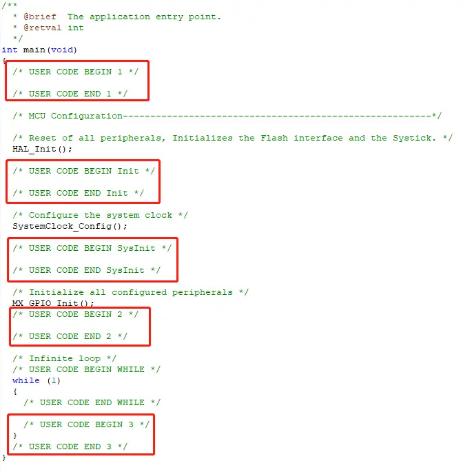

  * @brief  The application entry point.
  * @retval int
int main(void)
  /* USER CODE BEGIN 1 */
  /* USER CODE END 1 */
  /* MCU Configuration--------------------------------------------------------*/
  /* Reset of all peripherals, Initializes the Flash interface and the Systick. */
  HAL_Init();
  /* USER CODE BEGIN Init */
  /* USER CODE END Init */
  /* Configure the system clock */
  SystemClock_Config();
  /* USER CODE BEGIN SysInit */
  /* USER CODE END SysInit */
  /* Initialize all configured peripherals */
  MX_GPIO_Init();
  MX_DMA_Init();
  MX_USART1_UART_Init();
  /* USER CODE BEGIN 2 */
  /* USER CODE END 2 */
  /* USER CODE BEGIN RTOS_MUTEX */
  /* add mutexes, ... */
  /* USER CODE END RTOS_MUTEX */
  /* Create the semaphores(s) */
  /* definition and creation of BinarySem */
  osSemaphoreDef(BinarySem);
  BinarySemHandle = osSemaphoreCreate(osSemaphore(BinarySem), 1);
  /* definition and creation of CountSem */
  osSemaphoreDef(CountSem);
  CountSemHandle = osSemaphoreCreate(osSemaphore(CountSem), 5);
  /* USER CODE BEGIN RTOS_SEMAPHORES */
  /* add semaphores, ... */
  /* USER CODE END RTOS_SEMAPHORES */
  /* USER CODE BEGIN RTOS_TIMERS */
  /* start timers, add new ones, ... */
  /* USER CODE END RTOS_TIMERS */
  /* USER CODE BEGIN RTOS_QUEUES */
  /* add queues, ... */
  /* USER CODE END RTOS_QUEUES */
  /* Create the thread(s) */
  /* definition and creation of defaultTask */
  osThreadDef(defaultTask, StartDefaultTask, osPriorityNormal, 0, 128);
  defaultTaskHandle = osThreadCreate(osThread(defaultTask), NULL);
  /* definition and creation of Receive */
  osThreadDef(Receive, ReceiveTask, osPriorityIdle, 0, 128);
  ReceiveHandle = osThreadCreate(osThread(Receive), NULL);
  /* definition and creation of Send */
  osThreadDef(Send, SendTask, osPriorityIdle, 0, 128);
  SendHandle = osThreadCreate(osThread(Send), NULL);
  /* USER CODE BEGIN RTOS_THREADS */
  /* add threads, ... */
  /* USER CODE END RTOS_THREADS */
  /* Start scheduler */
  osKernelStart();
  /* We should never get here as control is now taken by the scheduler */
  /* Infinite loop */
  /* USER CODE BEGIN WHILE */
  while (1)
    /* USER CODE END WHILE */
    /* USER CODE BEGIN 3 */
  /* USER CODE END 3 */

10.1 运作机制
10.2 按下KEY1申请车位,按下KEY2释放车位

    // 如果 KEY1 被按下
    if(HAL_GPIO_ReadPin(KEY1_GPIO_Port, KEY1_Pin) == GPIO_PIN_SET)
        xReturn = osSemaphoreWait(CountSemHandle, /* 计数信号量句柄 */
                                              0); /* 等待时间:0 */
        if(osOK == xReturn)
            printf( 'Key1 is pressed and successfully applied for parking space.n' );
        else
            printf( 'Key1 is pressed. Sorry, the parking lot is full now!n' );
        osDelay(500);
  /* USER CODE END ReceiveTask */
/* USER CODE BEGIN Header_SendTask */
* @brief Function implementing the Send thread.
* @param argument: Not used
* @retval None
/* USER CODE END Header_SendTask */
void SendTask(void const * argument)
  /* USER CODE BEGIN SendTask */
  osStatus xReturn;
  /* Infinite loop */
  for(;;)
    // 如果 KEY2 被按下
    if(HAL_GPIO_ReadPin(KEY2_GPIO_Port, KEY2_Pin) == GPIO_PIN_SET)
        xReturn = osSemaphoreRelease(CountSemHandle);// 给出计数信号量
        if(osOK == xReturn)
            printf( 'Key2 is pressed to release 1 parking space.n' );
        else
            printf( 'Key2 is pressed, but there is no parking space to release!n' );
    osDelay(500);

10.3 查看打印

用户代码要加在 USER CODE BEGIN N 和 USER CODE END N 之间,否则下次使用 STM32CubeMX 重新生成代码后,会被删除。
