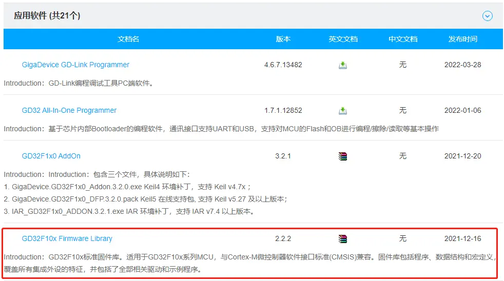

1.3 下载SDK
官网下载:http://www.gd32mcu.com/download/down/document_id/180/path_type/1
百度网盘:https://pan.baidu.com/s/1vneR70WP9qm9SmyUVUpxUQ?pwd=xizy  提取码:xizy

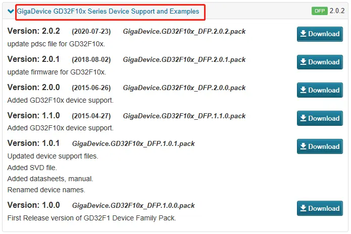

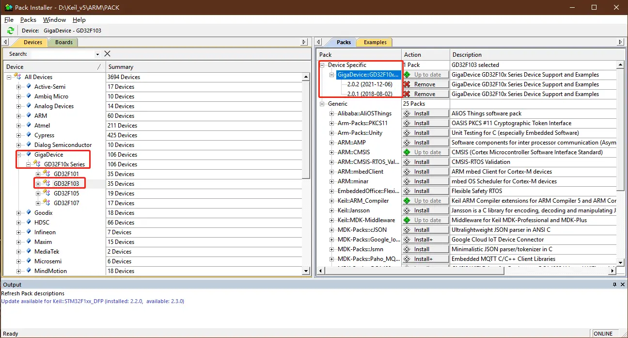

1.4 安装GD32 Packet
注意:要与SDK版本对应
官网下载:http://www.keil.com/dd2/Pack/#/third-party-download-dialog
选择 GigaDevice GD32F10x Series Device Support and Examples
百度网盘:https://pan.baidu.com/s/1TPE_pm9uAN6yKGi4h7UQfw?pwd=nhmg  提取码:nhmg
Keil内下载:

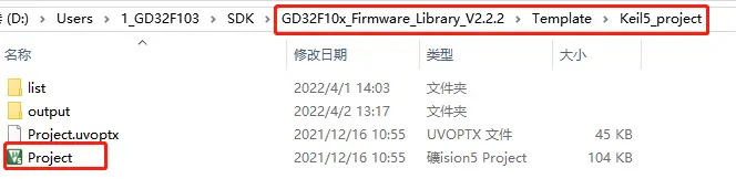

打开固件库示例工程 Project
路径:SDKGD32F10x_Firmware_Library_V2.2.2TemplateKeil5_projectProkect

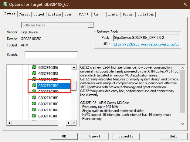

  • 选择芯片型号
    这里我用的是 GD32F103RCT6
  • 修改宏定义

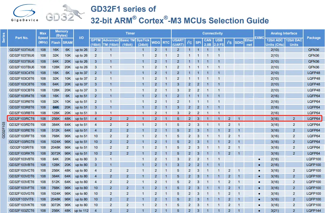

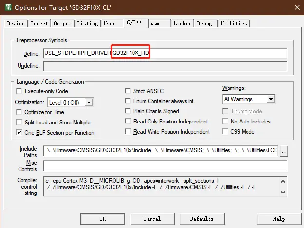

    GD32选型表 中找到 GD32F103RCT6
中密度产品(GD32F10X_MD) 是指 FLASH 存储器容量在 16 KB 至 128 KB 的 GD32F101xx 和 GD32F103xx 微控制器。
高密度产品(GD32F10X_HD) 是指 FLASH 存储器容量在 256KB 至 512KB 的 GD32F101xx 和 GD32F103xx 微控制器。
超高密度产品(GD32F10X_XD) 是指FLASH存储器容量在 512KB 以上 的GD32F101xx 和 GD32F103xx 微控制器。
互联型产品(GD32F10X_CL) 是指产品是指 GD32F105xx 和 GD32F107xx 微控制器。

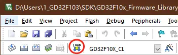

所以 GD32F103RCT6 处于 HD 的产品,点击 Options of Target 在 C/C++ 选项里面将 Define GD32F10X_CL 改为 GD32F10X_HD。
  • 点击按钮进行编译

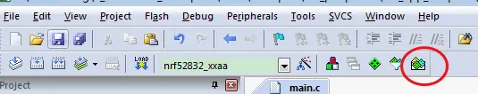

三、烧录

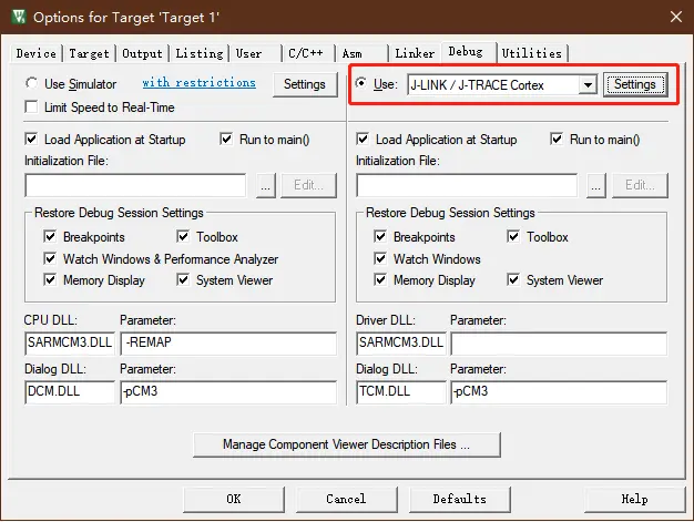

3.1 Keil内烧录
3.1.1 J-Link烧录

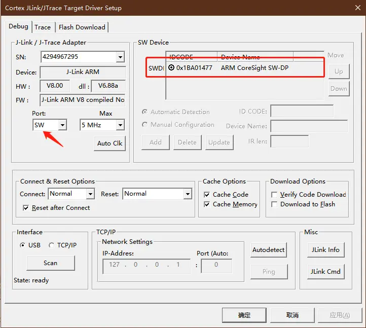

单击 Options for Targe,再选择 Debug 边上是 Use 框是
J-LINK 说明选择正确,再单击 Settings,会跳出有 IDCODE 显示,说明已经找到芯片内核,如果没有显示,排查如图箭头所指的 Port 是否选为 SW,还有 J-LINK 驱动是否正确,一般以上排查都能解决问题,最终有 IDCODE 显示,说明板子硬件连接,工程配置都正确,可以进行下一步下载。
如果用的是JLink V8,很可能会遇到无法正常烧写的问题,参考 解决方法:调试NRF52832工程时JLink提示错误信息read:@0x02000004

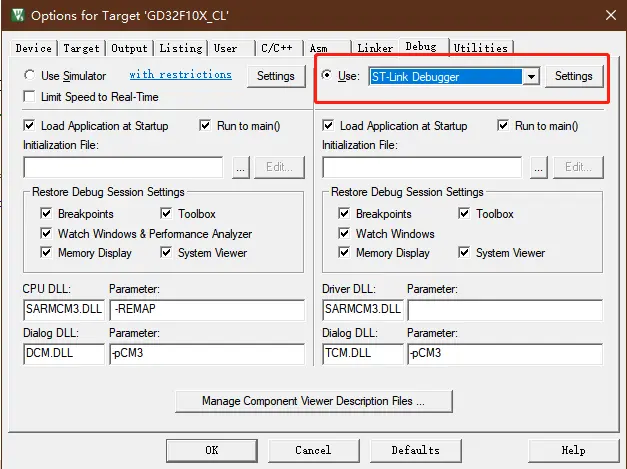

  2. 选择 ST-Link 下载
    ST-LINK 说明选择正确,再单击 Settings,会跳出有 IDCODE 显示,说明已经找到芯片内核,板子硬件连接,工程配置都正确,可以进行下载。

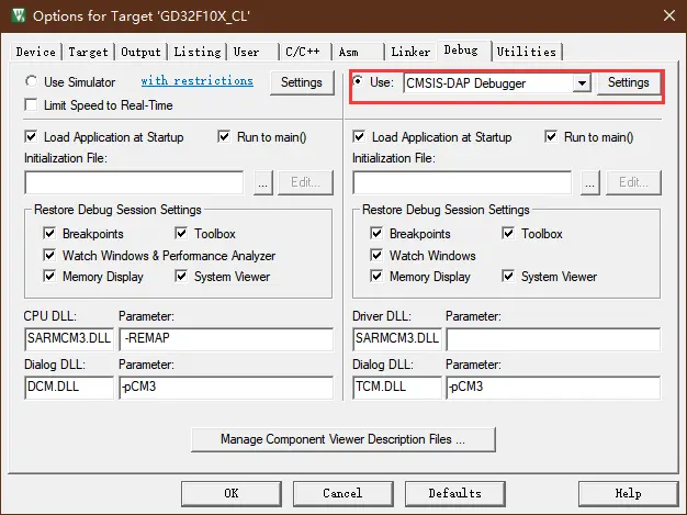

3.1.3 CMSIS-DAP烧录
CMSIS-DAP 说明选择正确,再单击 Settings,会跳出有 IDCODE 显示,说明已经找到芯片内核,箭头所指的 Port 选为 SW,速度选择 5MHz,板子硬件连接,工程配置都正确,可以进行下一步下载。
