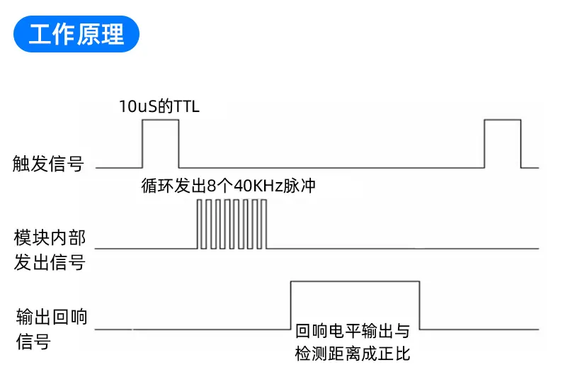

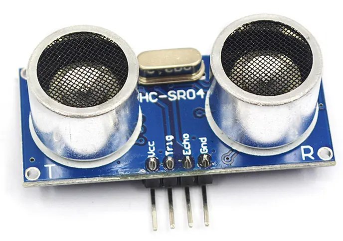

例: 使用SR04超声波测距
板上接线方式,VCC、trig(控制端)、 echo(接收端)、 out(空脚)、 GND
#include Serial.begin(115200); pinMode(4, OUTPUT); digitalWrite(4, LOW);}void loop(){ digitalWrite(4, HIGH); delayMicroseconds(20); digitalWrite(4, LOW); distance = pulseIn(18,HIGH)/58; Serial.printf('当前距离是:%d cm',distance); delay(1000);}
