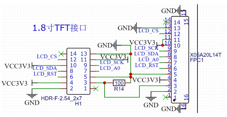

彩屏液晶显示:采用1.8寸128X160像素tft屏幕,该屏幕采用ST7735S驱动芯片,通过14pin、0.5mmFPC接口与单片机相连,通过SPI串口与单片机进行通信,用来显示所测温度或显示其它必要信息。

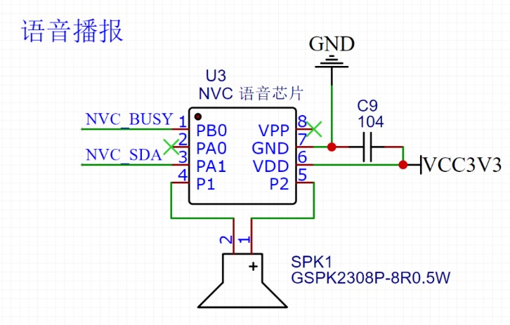

 语音播放芯片:采用NV020C-SOP8语音芯片,该芯片内置一组PWM输出器可直推0.5W喇叭,支持13bit的DAC输出,也可外接功放模块;采用灵活的多种操作模式(边沿按键触发,电平触发、随机按键播放、顺序按键播放等);外围电路简单,仅需一个耦合电容。
静态电路小于2uA;本系统中采用一线制控制模式,单片机仅需1个IO口输出时序信号,即可控制该芯片输出音频。

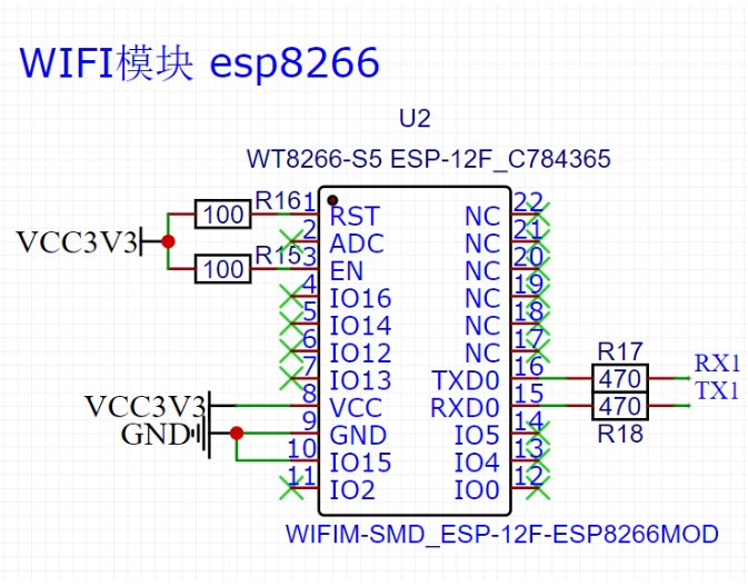

WIFI模块:ESP12F 系列模组是深圳市安信可科技有限公司开发的一系列基于乐鑫ESP8266的低功耗UART-WiFi芯片模组,用户可以使用该模块为现有的设备添加联网功能,也可以构建独立的网络控制器。
本系统采用该模块进行数据的上传,可以实时将数据上传给后台服务器,进行数据的存储和大数据处理等。

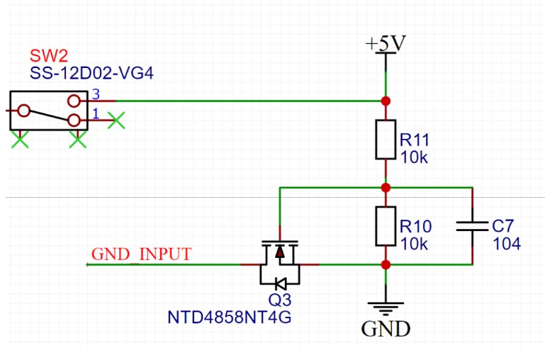

电源模块:AMS1117-3.3是一种输出电压为3.3V的正向低压降稳压器,适用于高效率线性稳压器发表开关电源稳压器电池充电器活跃的小型计算机系统接口终端笔记本电脑的电源管理电池供电的仪器,本系统采用AMS1117-3.3将5V电源电源稳压至3.3V为单片机和wifi模块等供电。
参考了B站蓝桥杯教学视频中的防反接电路,同时设计了三种供电接口(USB、接线端子、圆头),防反接电路是通过NMos控制GND的导通。

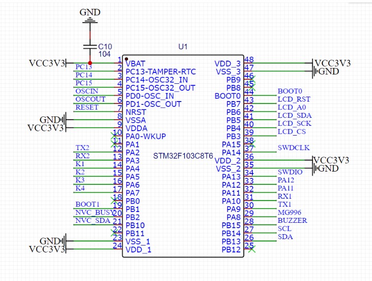

主控模块:STM32F103C8T6是一款基于ARM Cortex-M 内核STM32系列的32位的微控制器,程序存储器容量是64KB,需要电压2V~3.6V,本系统采用STM32F103C8T6当主控模块,实时采集红外传感器获取温度,如果温度低于或高于指定阈值时,操作TFT显示屏显示温度异常和语音模块播报,同时控制舵机关闭,模拟门闸关闭状态,并将温度信息通过WIFI模块上传至后台,提醒后台工作人员进行上报和处理。

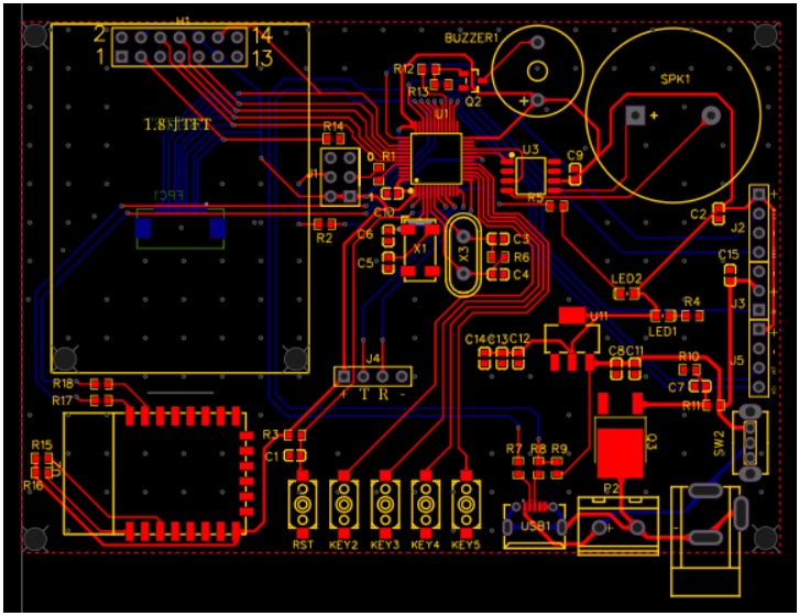

PCB尺寸为100mm*50mm
TFT屏支撑铜柱为M3*14mm铜柱
板子四角通孔直径为M3
32.768KHZ晶振可以不焊,如果二次开发需要可以焊上
USB接口不好焊,可以用低温锡浆+热风枪/加热台
SWDIO调试接口、串口2接口、舵机接口以及温度传感器接口没有防反接电路,注意电源和GND不要接反,否则会烧单片机。
1.8寸TFT预留了两个接口,一个是正面2X7的2.54mm排针接口,另一个是背面0.5mm,14pin的FPC接口,请自行选择使用,对自己焊接技术有把握的选FPC接口。

板子有防反接电路,接线端子供电时不怕接反。
电源必须采用4.5V-7.2V供电(舵机直接使用电源电压进行供电,无DC-DC模块,最大耐压7.2V)。
