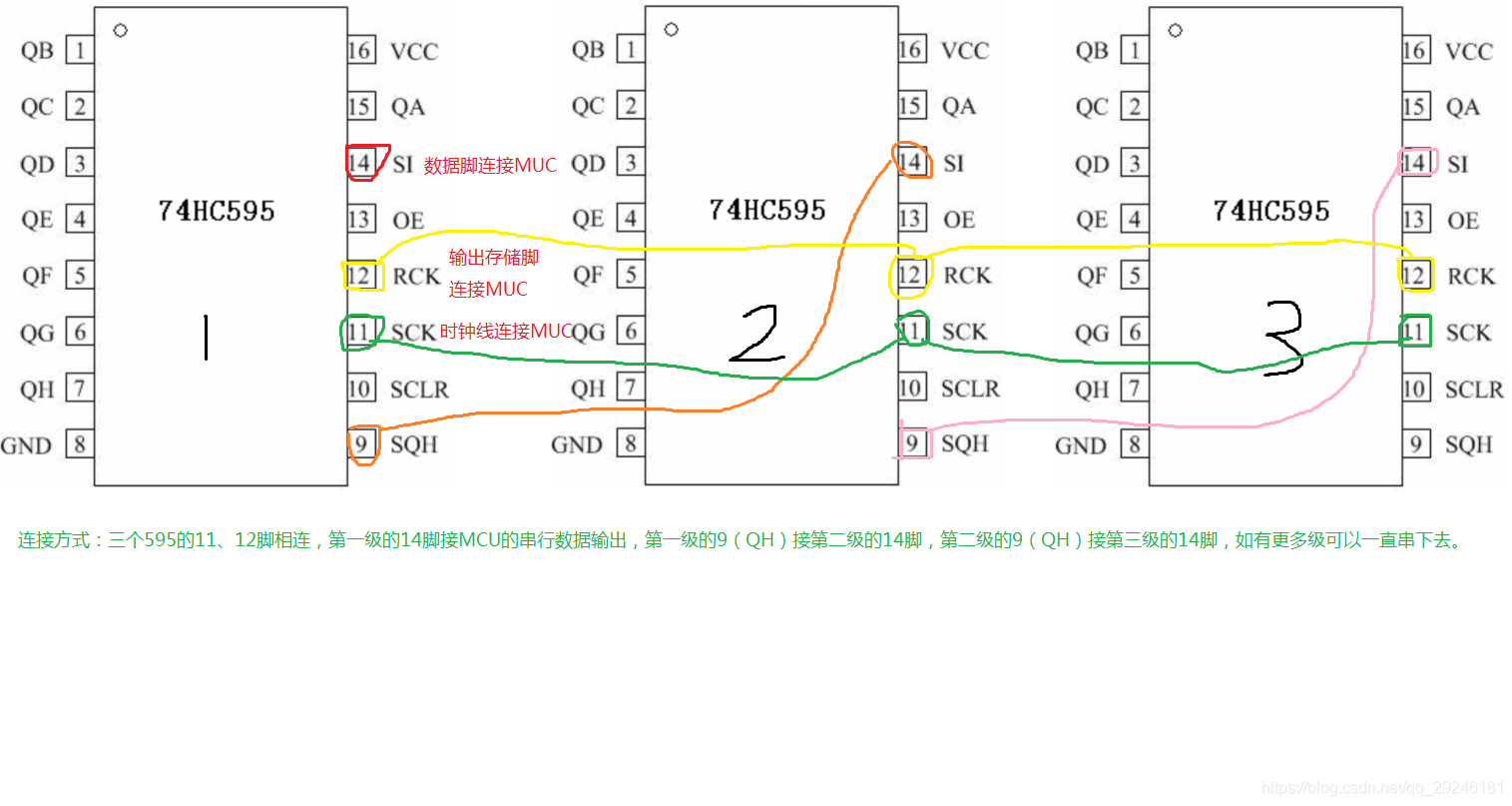

备  注:1、数据输出方向--高位先进,QH=高八位,QG,高七位,QF,高六位,依次下去。
        2、CLK:低电平->高电平 移位寄存器存储一个位
           RCK:低电平->高电平 输出移位寄存器中缓存的位。
笔  记:这里用的是三级串联,根据HC595的特性,移位寄存器只能存储8个位,
        如果移位寄存器的8个位填满后,再往移位寄存器中塞一个,移位寄存器的最后一个位数据会被挤出去,
        这个数据会从引脚9(SQH)发送给下个HC595引脚14(SI)。

在这里插入图片描述
在这里插入图片描述
