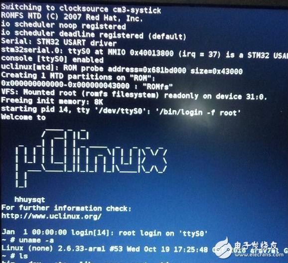

当然本业还是搞单片机,之前也跑过st官方给103评估板的uclinux BSP包,可惜uclinux太大了,只能跑外扩flash上,fsmc的带宽太低,一个ls就要等几秒。不过当时觉得能跑Linux是单片机的最大荣誉,也相当乐在其中。
两年前偶然看到某博客,说Linux内核支持stm32云云,Emcraft也猛然放出支持4.2内核的它自己的STM32 SOM的BSP。随后翻了一下当时的主流内核发现,stm32_defconfig赫然在列,设备树啥的都有模有样。想必里面大有文章可做。
但是社区的玩法就不像基于BSP的二次开发那么工具齐全了,东拼西凑起来的东西要不断地试探,有时候人品不好,bug死活调不出来。大二时候好不容易将uboot在103的板子上跑通,加了nand flash之类的驱动,然后将uclinux 2.6的内核往死里裁剪,网络、模块、sysfs、proc啥都不要了,裁到400k,并且将data段丢到外部flash中,内核总算塞进了内部flash。busybox也基本裁剪到只剩下hush,用romfs跑起来了。
在片内flash里面xip,性能远胜于fsmc挂的nor、sram,shell基本感觉不到延迟。。

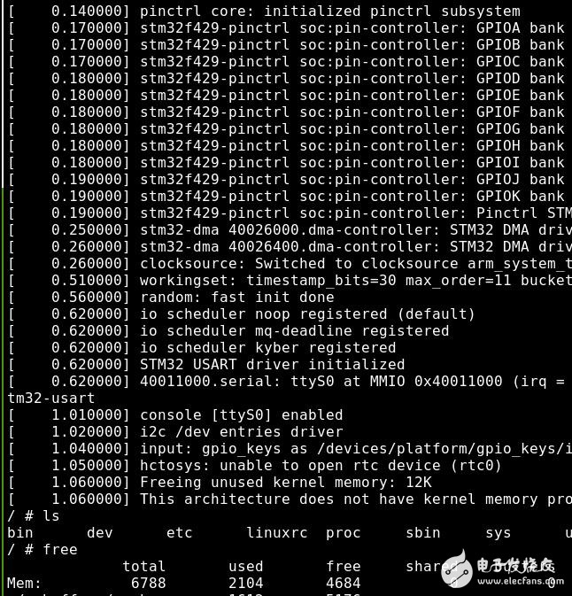

利用手上的discovery板,用elinux现成的rootfs,作为initramfs编译进内核,进入hush可以执行一些指令,不过并没有framebuffer,点点灯还是可以的。。。

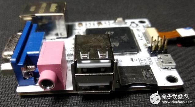

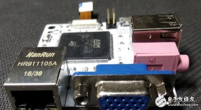

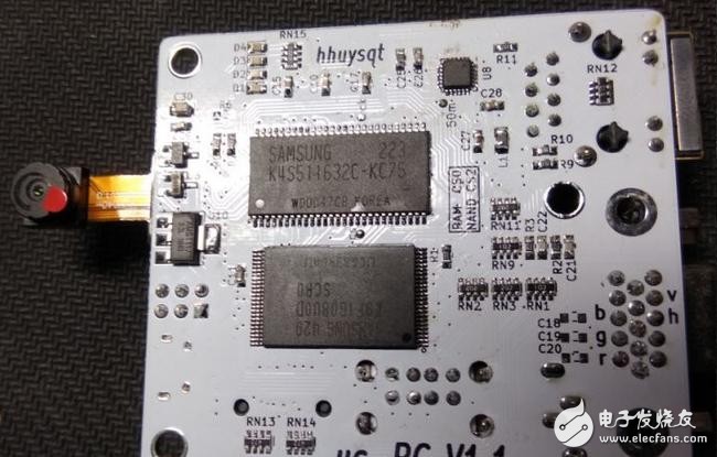

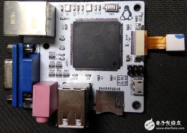

我开始构思自己的板子,stm32f429iit6芯片,带上尽可能多的外设。用cubemx来帮忙安排引脚,主芯片,加上64MB的SDRAM、128MB的nand flash、rmii接口的网卡、两个全速USB、ltdc显示器接口、摄像头、sdio,剩下的就当GPIO,接几个led灯吧。
内存和flash都放主芯片背面,没地方走等长线,不过线长也只有两三厘米,时钟也只有84MHz,不等长不做阻抗也罢orz
既然是“电脑”,就应该有个显示器接口,之前玩FPGA时候有用电阻网络搭成简易dac来做vga的例子,而ltdc就是并口rgb加上同步、使能信号。dac加上同步信号,这样就可以伪装成正经的vga了。

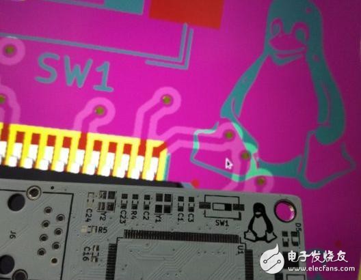

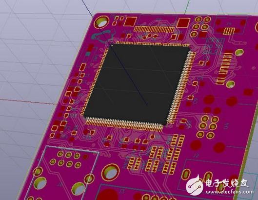

画板子用的kicad。记住快捷键,原理图封装布线都挺顺手。布线时候在OpenGL模式下面横行,比ad流畅多了。

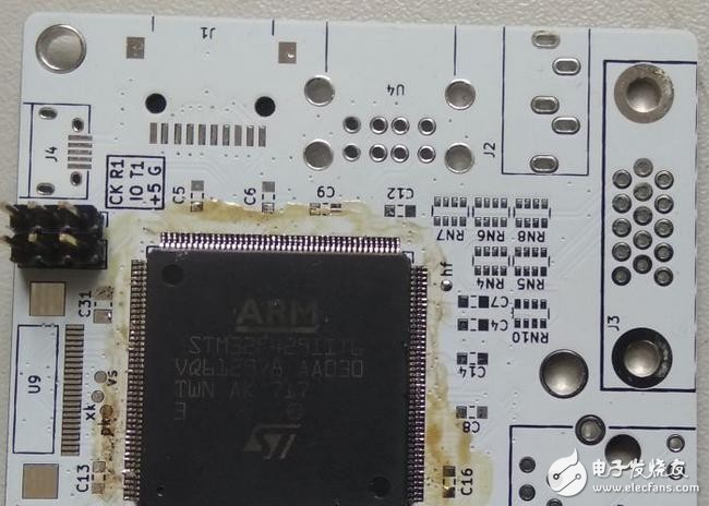

板子到手,焊接、测试。。值得一提的是电源引脚附近的104电容、vcap的2.2u电容一个也不能少,刚焊好主芯片、电源,就可以用jlink识别了,但是烧不了程序,电容焊齐了,就可以了。

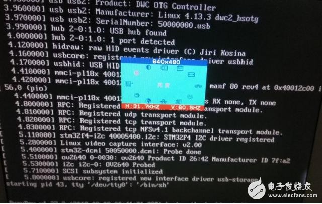

因为在SDRAM上跑的内核性能太低了,USB外接的设备都跑的比stm32快,以至于u盘键盘什么的几乎总是枚举失败。。。
ltdc驱动忘了注册时钟,导致内核最后将ltdc关掉,以至于没有显示。。。
sdio驱动更新了,数据结构变了,然后用不了了。。。
摄像头初始化时候没有使能。。。

这一堆乱七八糟的问题解决了,终于,Linux跑起来了。。。
之前在SDRAM里跑,BogoMIPS是9;在片内flash里跑,BogoMIPS暴涨到110。。。
