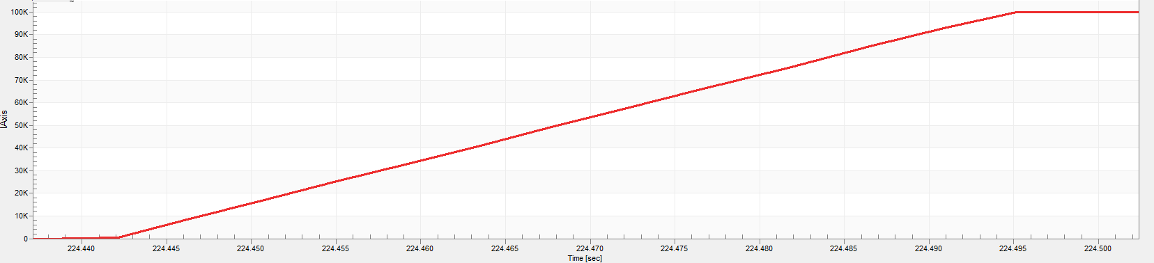

口说无凭,我设计了一个简单的测试demo:思路很简单,通过硬件定时器计时一段累加变量的代码执行时间,看正常不干预的运行时间和使用FreeMASTER监控变量的运行时间是否有变化。
测试单片机:STM32F103C8T6
核心测试代码:
uint32_t count = 0;
int main(void)
Serial_Init();
Timer_Init(); //1us
TIM2->CNT = 0;
TIM_Cmd(TIM2, ENABLE);
for (count = 0; count < 100 * 1000; count++) {
TIM_Cmd(TIM2, DISABLE);
Serial_Printf('cnt=%drn', TIM2->CNT);
while (1) {
注意编译选项要选择-o0(无编译优化),防止代码中无操作的for循环被优化了
测试结果
正常运行
cnt=52778
使用FreeMASTER监控变量
cnt=52778
FreeMASTER监控变量count的波形图
两次测试后对比发现所消耗的时间完全相同,证明了使用FreeMASTER监控变量并不会占用MCU的运算资源。
