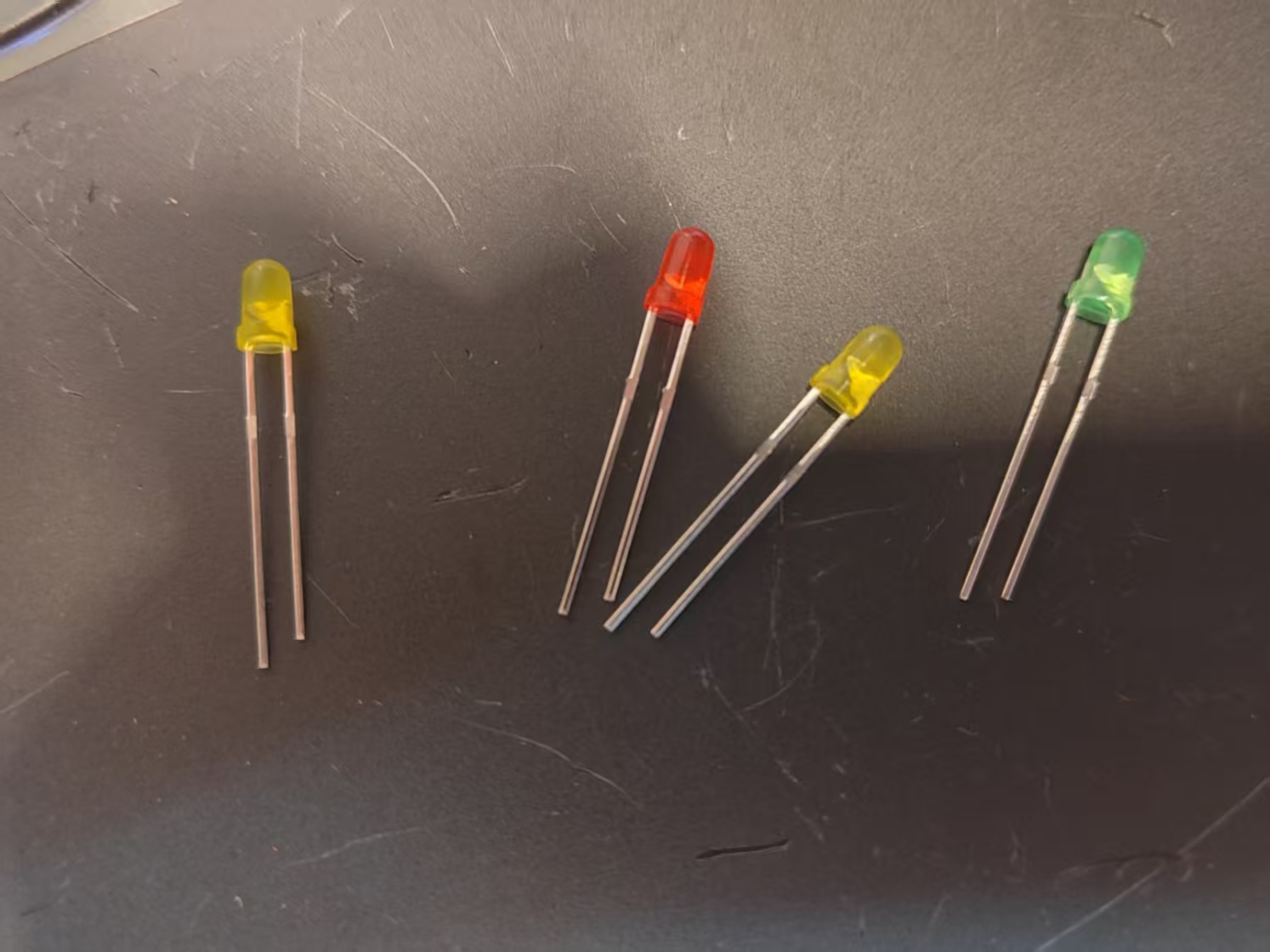

笔者简单的说,LED就是一个小灯(你想想,LED小灯,LED小灯),我们这里暂时不介绍LED本身,只介绍我们的LED的外部接口特性.首先,LED是一个简单的拥有正负极的一个发光二极管.笔者这里screenshot下我自己买的LED小模块
你可以看到这些二极管存在两个引脚

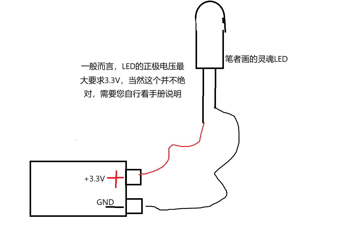

笔者需要告诉你的是:大部分情况下,你更多需要关心的是外延的引脚。这里LED因为特别简单,学过一点点高中物理的朋友都知道,LED分正负引脚,正极接长的一端,负极接短的一段,这样,LED才会有电流时导通,反接的时候,LED被认为是断路,没有电流流过,自然就会咋样都不亮!,为什么要强调这个呢?这个跟我们后面的控制LED亮灭的GPIO最简单实验有关系。
所以,从编程的角度上看,我们只需要保证我们给引脚正确的高低电平,这样就好了,当我们使用电池供电的时候,我们一定会这样做:
很好,初中物理实验,但是呢!我们现在学习的是STM32,因此,现在我们就需要换东西了!就是GND,我们使用单片机的GND引脚就好了,那VCC从哪里来呢?答案是从单片机上来,你看,我们的编程模型就变成了:

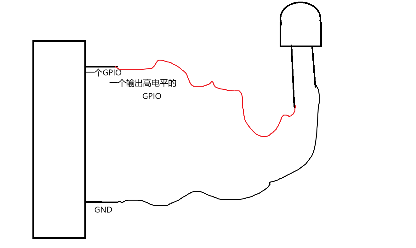

现在,我们的任务逐渐明确了,那就是使用单片机的一个引脚,输出高电平,然后将他链接LED的正极,然后将另一根线连接LED的负极和GND引脚,这样我们的电路就完成了一个逻辑回环。简单吧!
问题现在就转移到了:我们的单片机如何输出高电平呢?懂行的朋友说:GPIO嘛!但这就递归的派生了新的问题,我想如果完全没有听说过GPIO这四个字母组合在一起的朋友也会问的,啥是GPIO呢?

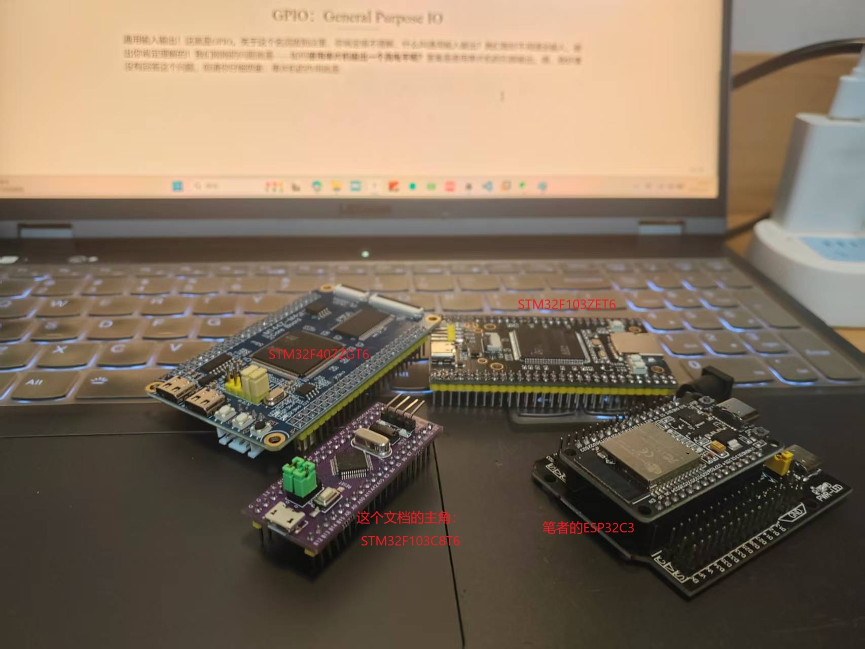

(笔者的小私货:笔者随手拿到的各种各样的板子,严格上讲,哪些板子上最大的一坨芯片,就是单片机本体了,他们被用PCB上的铜线连接到了外部的引脚上)

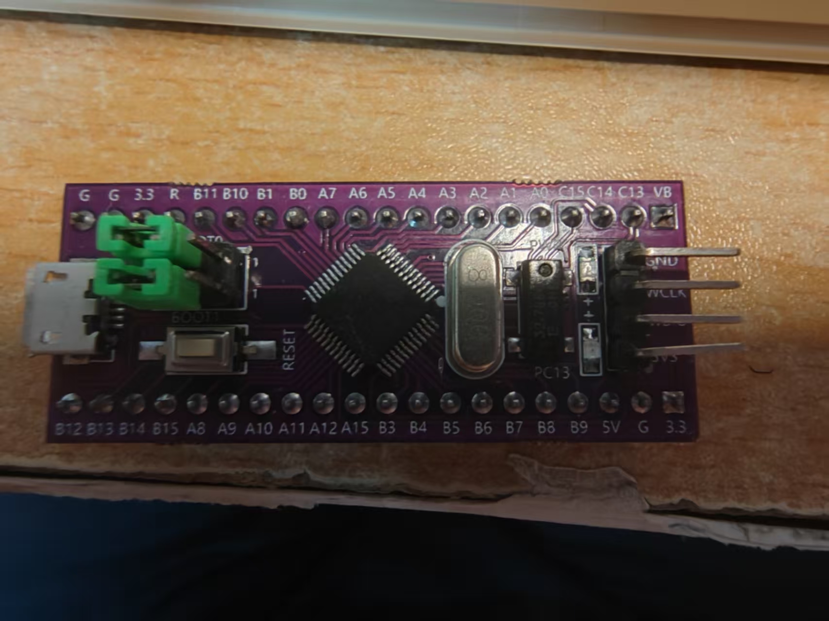

对于初学者,笔者以开始就建议你先去阅读手册,对于GPIO而言,没有必要,对于我们的文档的主角STM32F103C8T6而言,引脚不多,你现在,拿起你的板子,观察上面的丝印。
看到针脚上面的丝印了嘛:上面依次是G G 3.3 R B11 ....以直到C15 C14 C13 VB...这些就是我们的单片机的引脚的编号。我们的STM32,对我们的引脚分类了。您看!对于哪些最有规律的引脚,比如说上面的PA0, PA1, PA2... PA15,PB0, PB1, PB2, ... PB15和PC0, PC1, ... PC15这三组,每一组16个的引脚,一共48个引脚,是我们一定可以拿来做GPIO的引脚。换而言之,接线的时候,就能拿这里的引脚作为我们的电平输出端口。

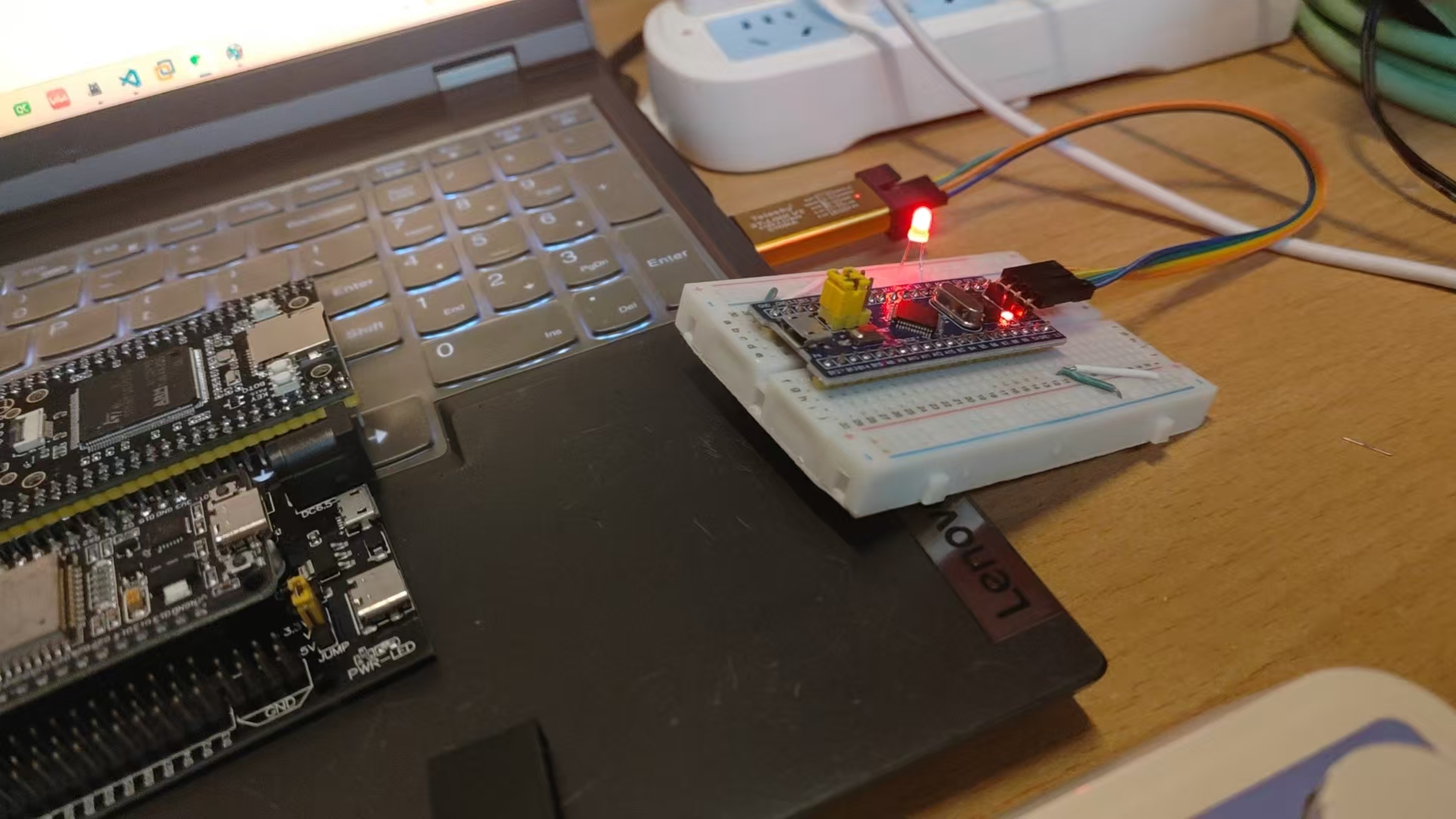

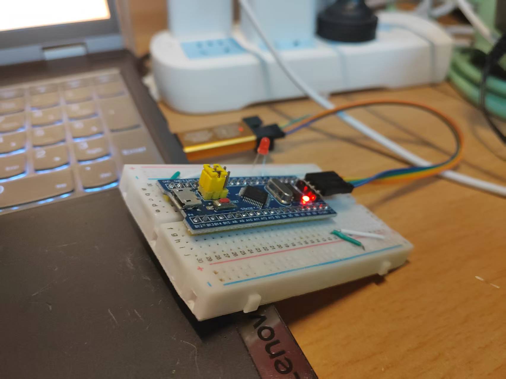

烧录上电,恭喜你完成成就:单片机的历史性第一步:点亮一个LED灯!!!
