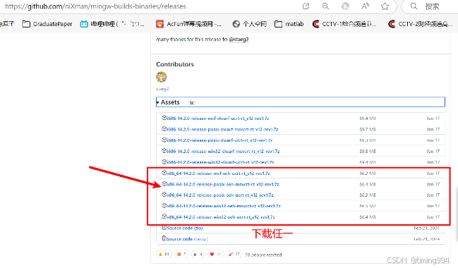

MInGW64                        —-        提供make软件(全名:mingw32-make.exe)

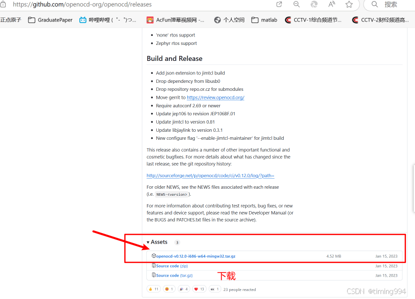

openocd                          —-        提供烧录的环境(支持stlink,jlink等多种方式)
gcc-arm-none-eabi        —-        为ARM的板子如STM32编译必须的编译器

MInGW64
mingw-w64                                              Releases · niXman/mingw-builds-binaries · GitHub
openocd
 https://sourceforge.net/projects/openocd/       Releases · openocd-org/openocd · GitHub

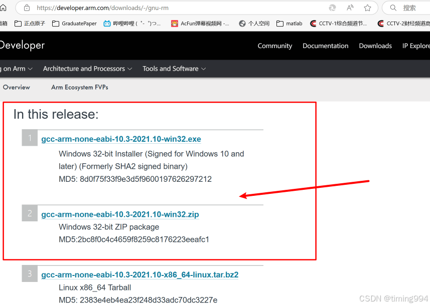

gcc-arm-none-eabi
Downloads | GNU Arm Embedded Toolchain Downloads – Arm Developer

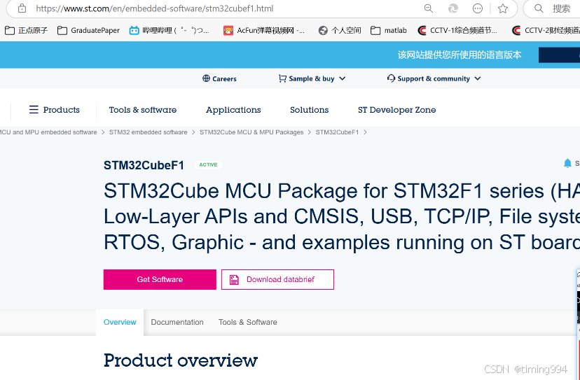

STM32CubeMx
https://www.st.com/en/development-tools/stm32cubemx.html

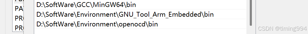

然后需要分别将MINGW64、openocd、gcc-arm-none-eabi 的bin目录配置到系统环境中
MInGW64
openocd
gcc-arm-none-eabi

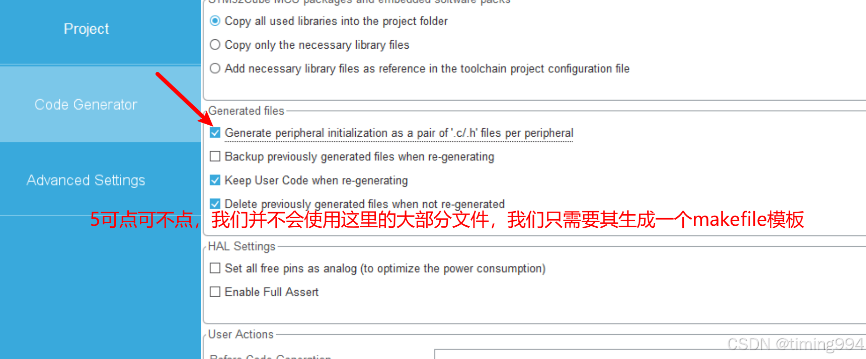

STM32CubeMx

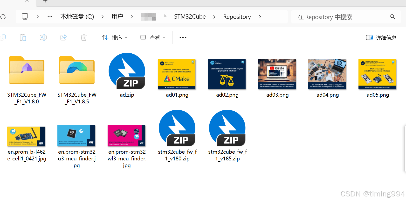

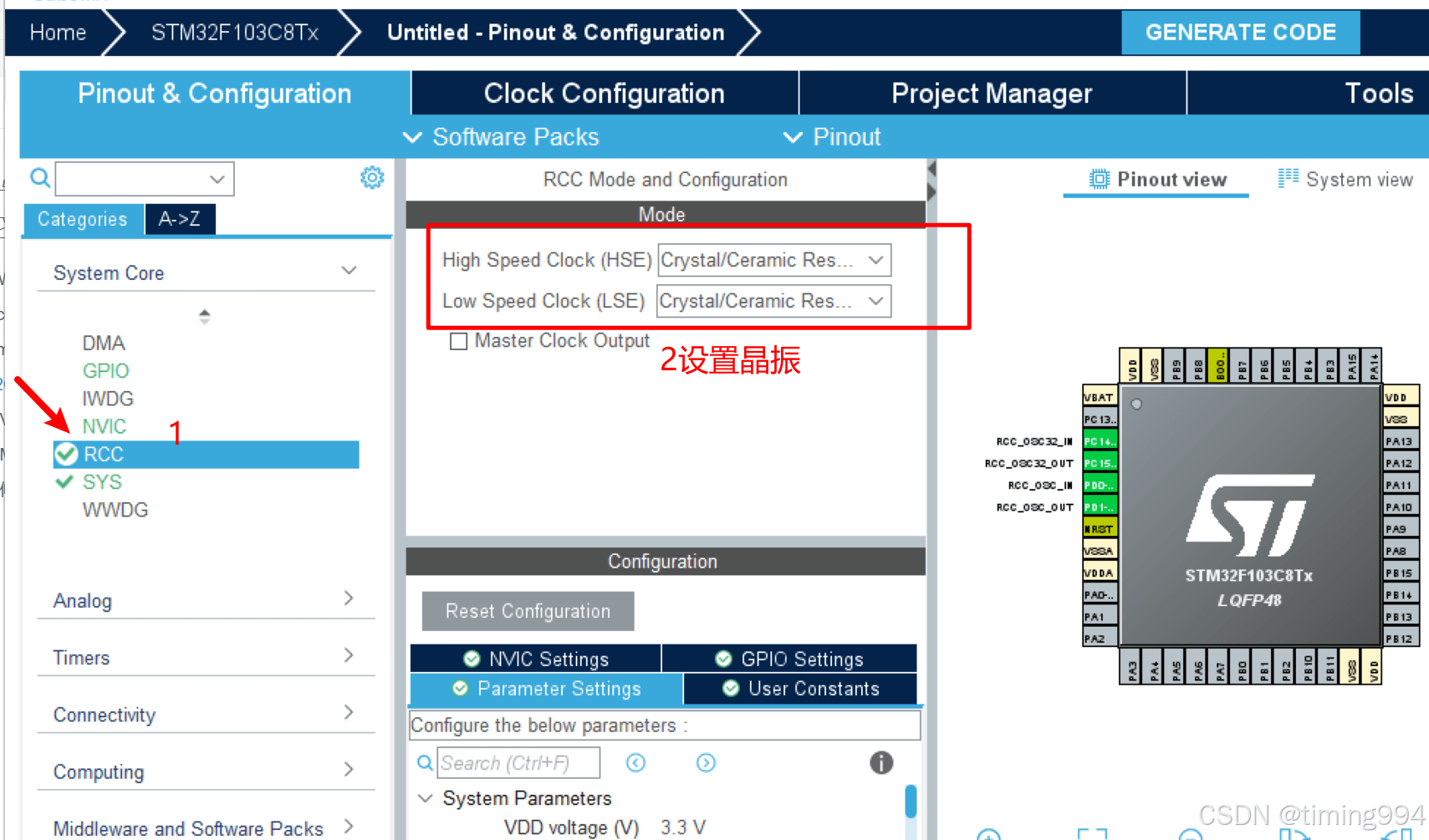

安装完STM32CubeMX后面,我们需要它去下载库文件。这个库文件一般会保存在以下路径内

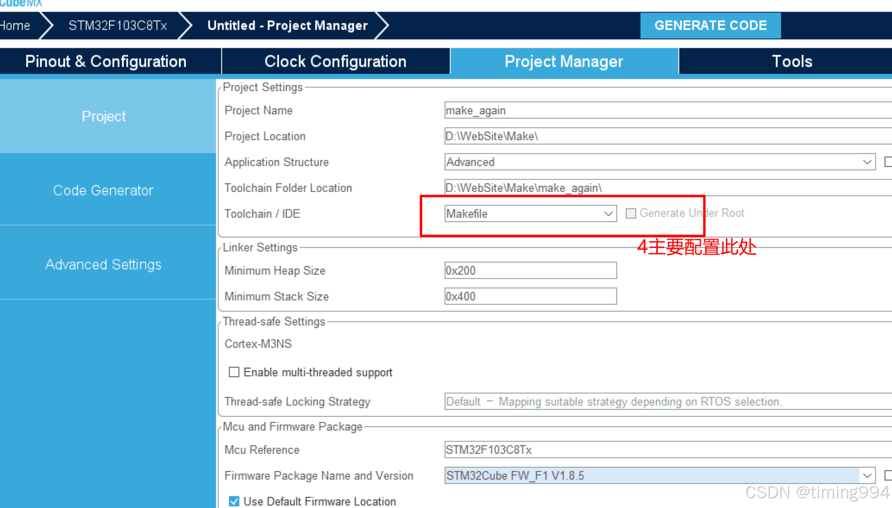

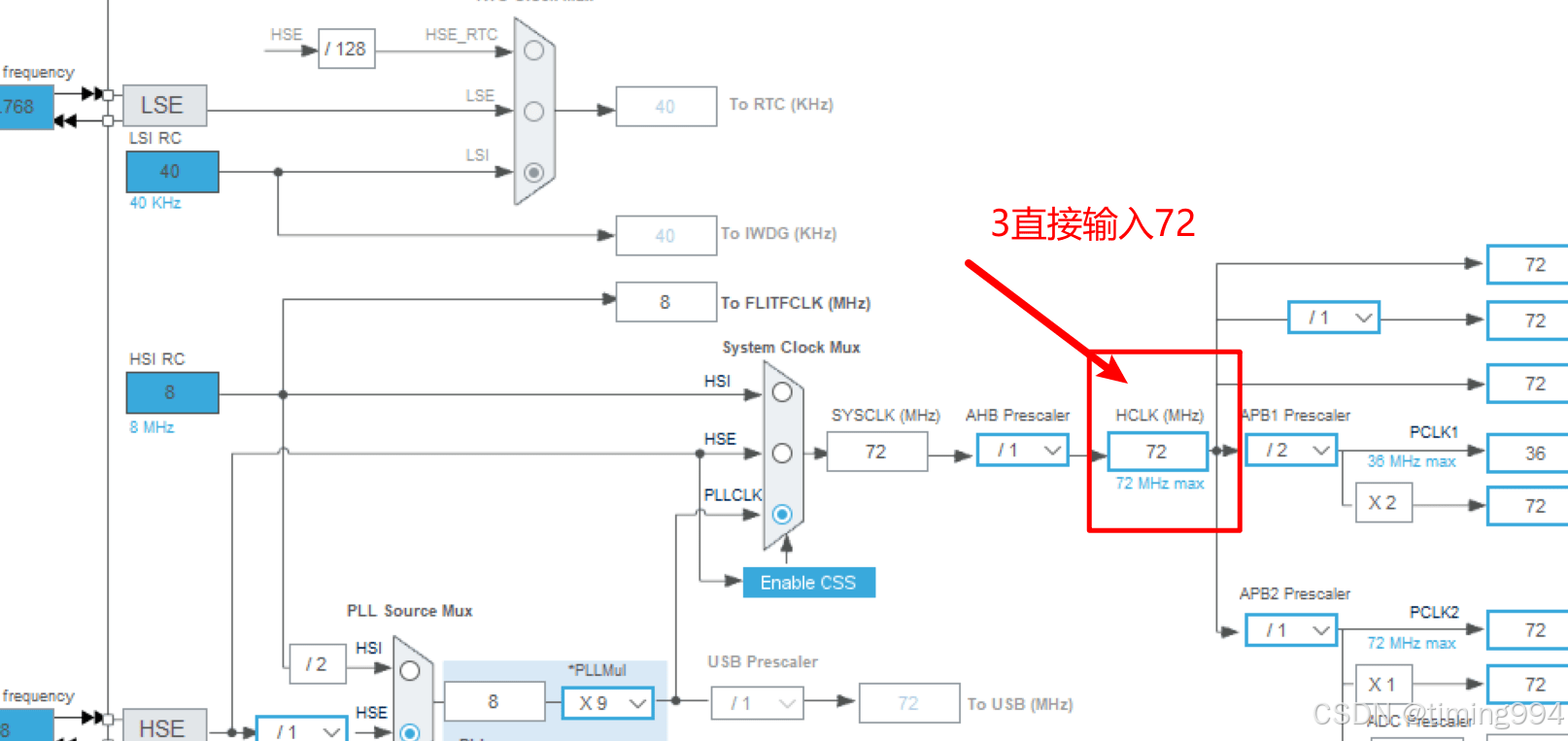

让其去生成一个工程,不过工程选择Makefile工程。下面简单配置一下:
 到达这一步,cubemx的使命已经完成。

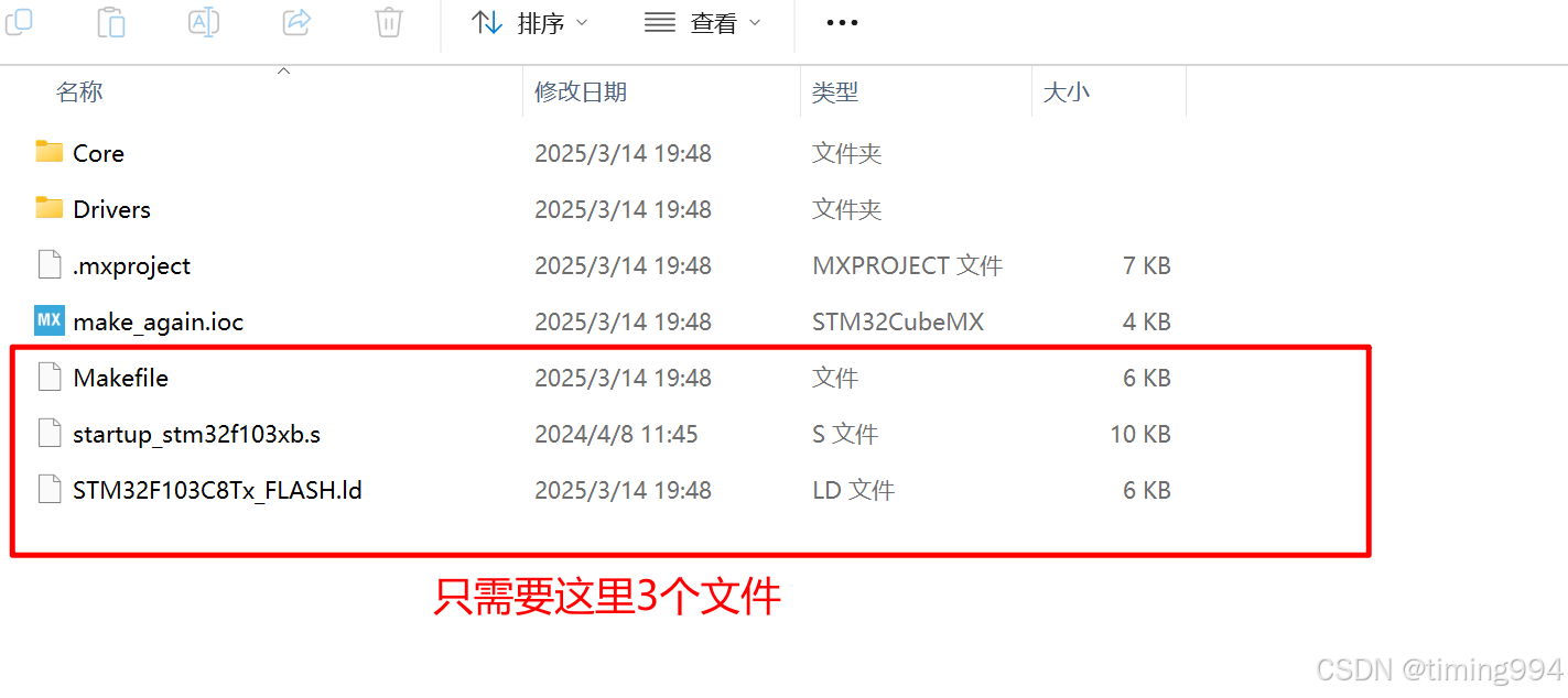

二、修改Makefiel文件

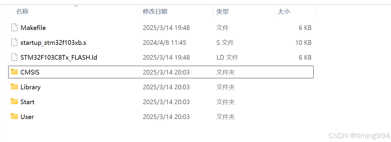

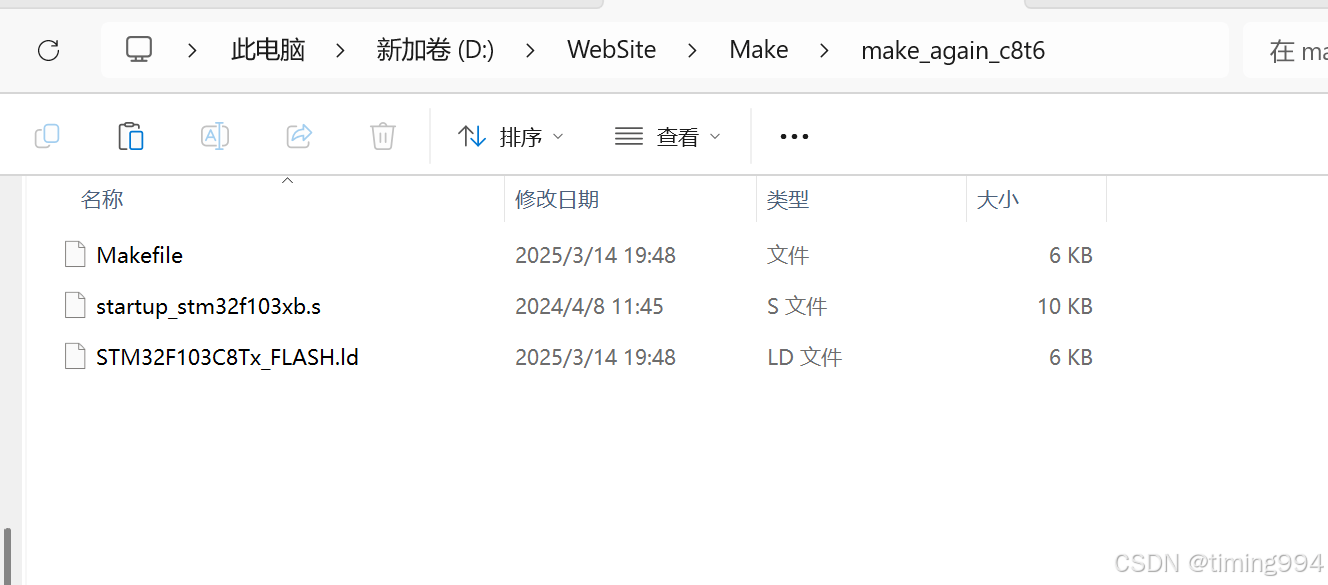

1.我们把上面的这三个文件单独拿出来
2.我们把标准库从零搭建一个STM32的工程模板_stm32固件库下载及安装-CSDN博客,或者你的或者其它人的,只要是一个标准模板。全部拿过来就可以,这里我把我的拿过来
完成图:

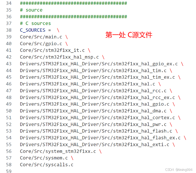

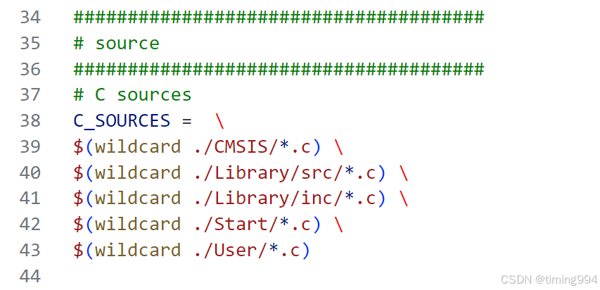

step1
第一处
下面替换上面

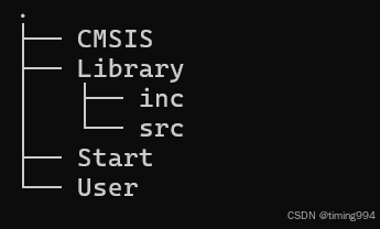

C_SOURCES =
$(wildcard ./CMSIS/*.c)
$(wildcard ./Library/src/*.c)
$(wildcard ./Library/inc/*.c)
$(wildcard ./Start/*.c)
$(wildcard ./User/*.c)
改完后:
总而言之,这是我的工程文件,如果你的,也要根据自己的C文件在哪,全部加进去。比如我,为了省事,干脆把全部文件路径都加进去了,即便里面可能没有C文件

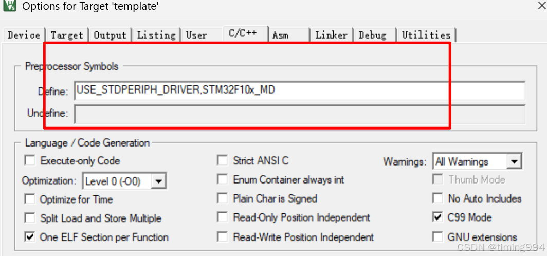

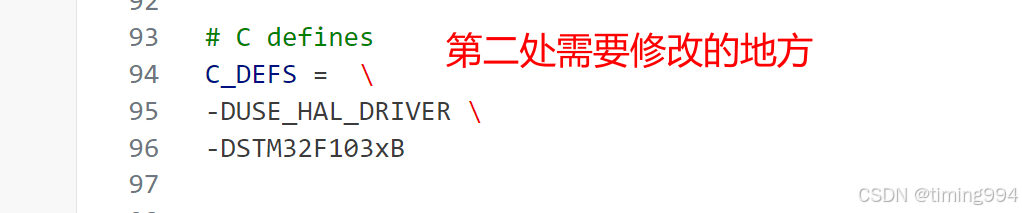

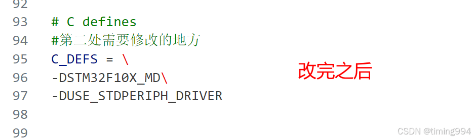

step2
第二处
 下面替换上面 :
C_DEFS =
-DSTM32F10X_MD
-DUSE_STDPERIPH_DRIVER
改完之后:
其实这里也是我们在keil里面添加的宏,这样更容易理解我们为什么要这样去做。
makefile文件中
-D为添加宏定义,这里添加的宏为
STM32F10X_MD

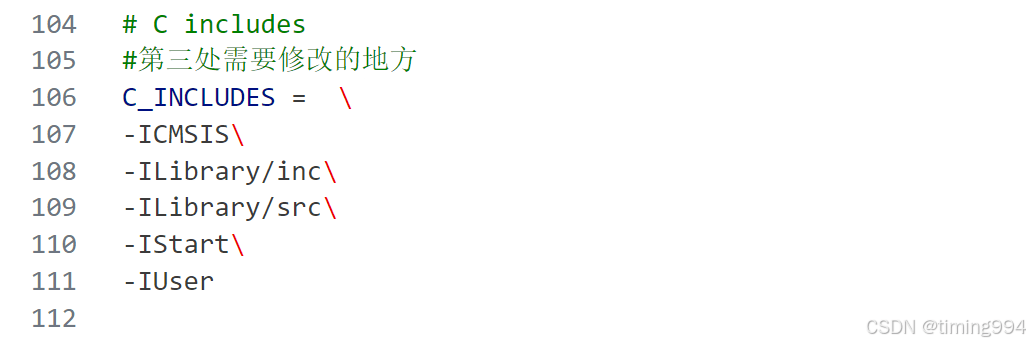

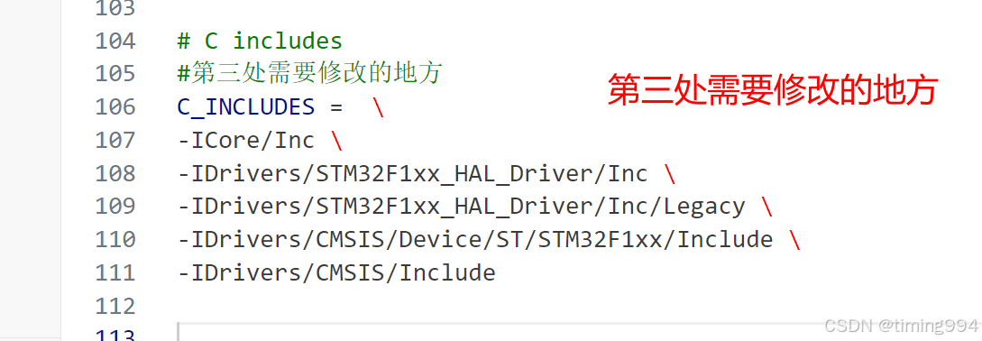

 step3
第三处
 下面替换上面:
C_INCLUDES =
-ICMSIS
-ILibrary/inc
-ILibrary/src
-IStart
-IUser
改完之后
这里是添加头文件路径,不需要.*h,它会自己去找,这里只要提供路径即可,为了省事,我干脆把全部文件路径都加进去了,即便里面可能没有和h文件
makefile文件中
-I为添加头文件路径。

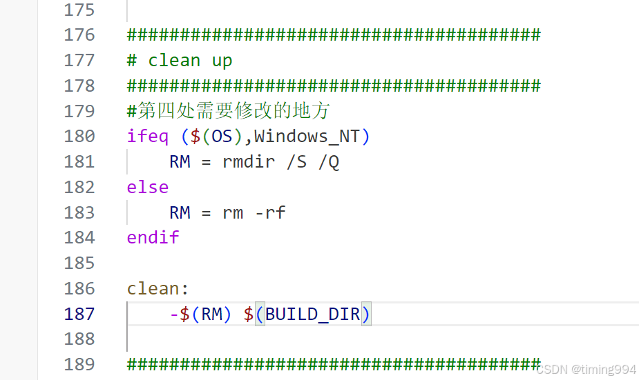

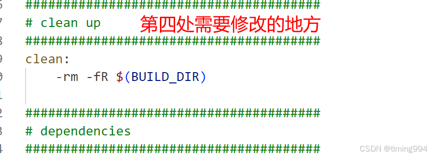

第四处,这里主要是要让make clean起作用。因为window环境下,不认识rm -f命令,这是linux的bash命令
  下面替换上面:
ifeq ($(OS),Windows_NT)
    RM = rmdir /S /Q
else
    RM = rm -rf
endif
clean:
	-$(RM) $(BUILD_DIR)
改完之后:

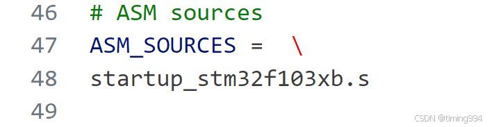

ASM_SOURCES =
startup_stm32f103xb.s

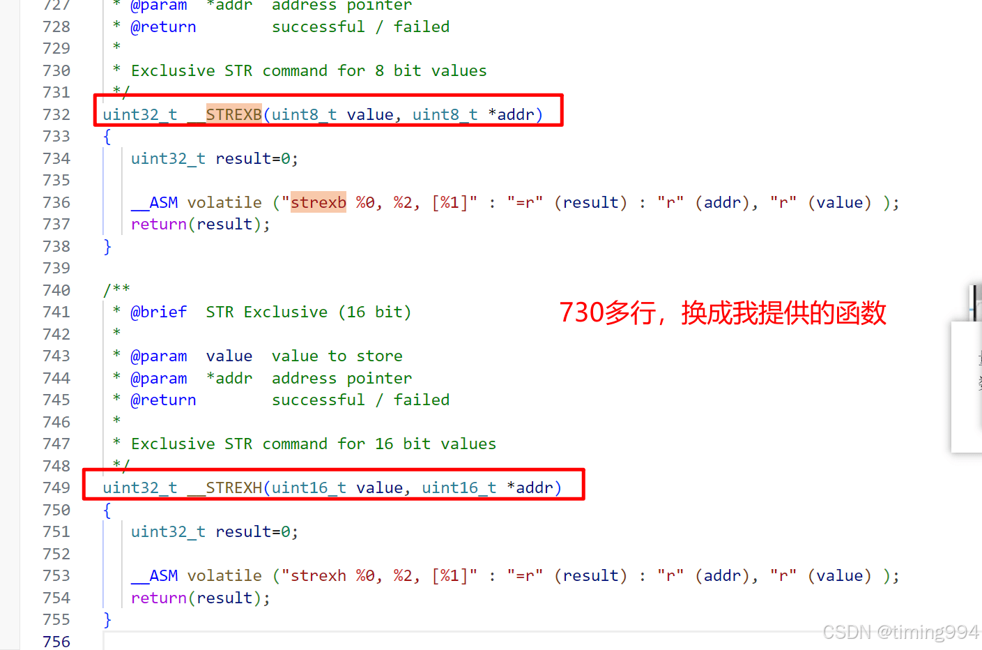

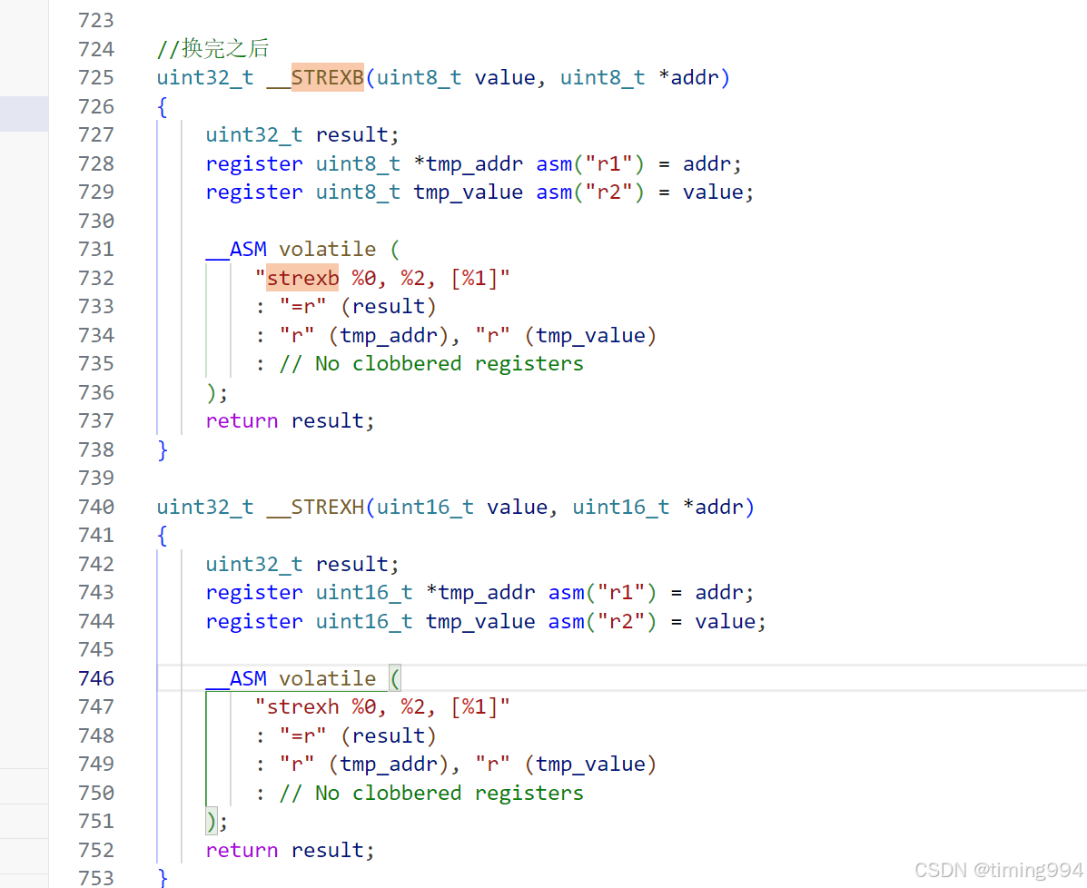

三、稍微修改标准库函数文件中的两个函数
如果我们直接编译会出现报错,执行make32(如果你把mingw32-make.exe复制一份改为make32.exe)
我们需要回到模板里面的标准库函数里面的core_cm3.c文件。我目前只能通过改函数的手段来解决这个问题。这个问题我目前的能力还无法解释。
在core_cm3.c大概700多行的地方
下面替换上面:
uint32_t __STREXB(uint8_t value, uint8_t *addr)
    uint32_t result;
    register uint8_t *tmp_addr asm('r1') = addr;
    register uint8_t tmp_value asm('r2') = value;
    __ASM volatile (
        'strexb %0, %2, [%1]'
        : '=r' (result)
        : 'r' (tmp_addr), 'r' (tmp_value)
        : // No clobbered registers
    return result;
uint32_t __STREXH(uint16_t value, uint16_t *addr)
    uint32_t result;
    register uint16_t *tmp_addr asm('r1') = addr;
    register uint16_t tmp_value asm('r2') = value;
    __ASM volatile (
        'strexh %0, %2, [%1]'
        : '=r' (result)
    return result;
完成,不管你采用什么方式,覆盖还是其它。这里的函数必须要去修改。不然编译无法通过。

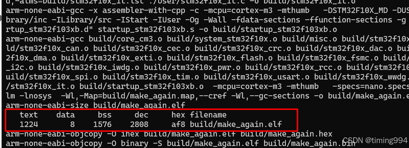

此时再次编译就成功了!

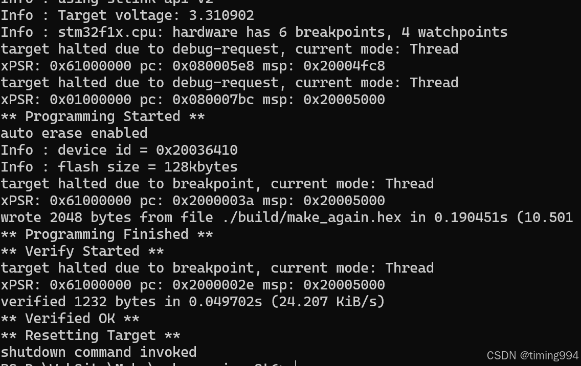

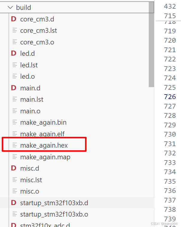

四、烧录
我们可以在build文件夹中获得.hex文件。其实如果串口烧录。就没必要干其它的了。
但是这里我们打算详细讲解stlink的烧录。

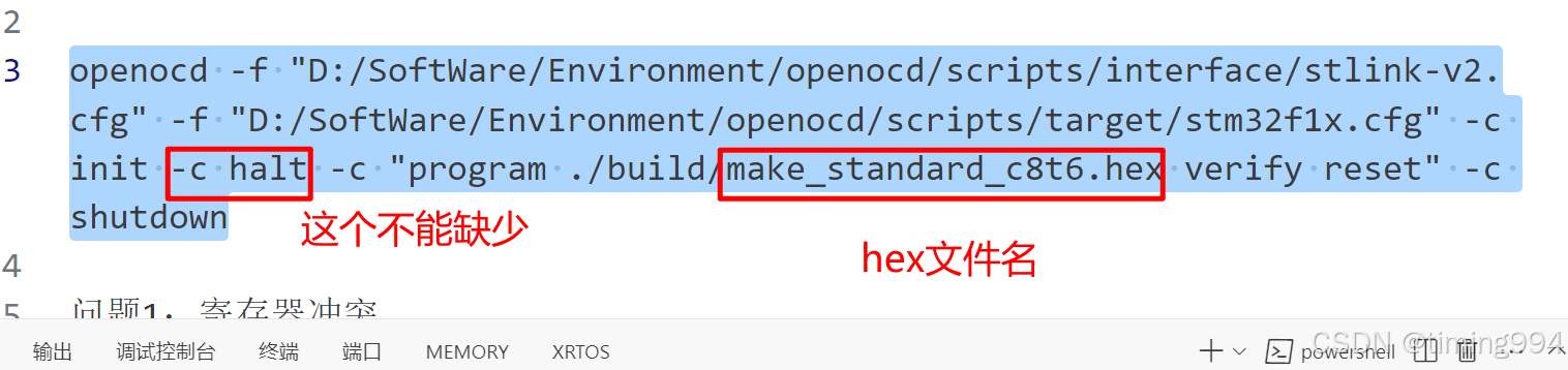

stlink烧录
这里我们前面配置的openocd就起作用了。我们要用到的openocd主要有两个地方
./openocd/scripts/interface/stlink-v2.cfg
./openocd/scripts/target/stm32f1x.cfg
第一个是选择stlink的版本,但是openocd并不是只支持stlink
第二个是stm32的版本,这里是stm32f103c8t6,所有选择stm32f1x.cfg
路径需要绝对路径,但是你如果精通脚本或者其它什么,也可以去改。
openocd -f 'openocd的路径/openocd/scripts/interface/stlink-v2.cfg' -f 'openocd的路径/openocd/scripts/target/stm32f1x.cfg' -c init -c halt -c 'program ./build/hex的程序名字.hex verify reset' -c shutdown
不能直接用,要去改!要去改!
连接stlink,确保连上了,然后执行改过的指令
写入成功! 脱离Keil,使用Makefile来编译标准库STM32工程阶段任务已经完成!
这里我执行的命令是:
openocd -f 'D:/SoftWare/Environment/openocd/scripts/interface/stlink-v2.cfg' -f 'D:/SoftWare/Environment/openocd/scripts/target/stm32f1x.cfg' -c init -c halt -c 'program ./build/make_again.hex verify reset' -c shutdown

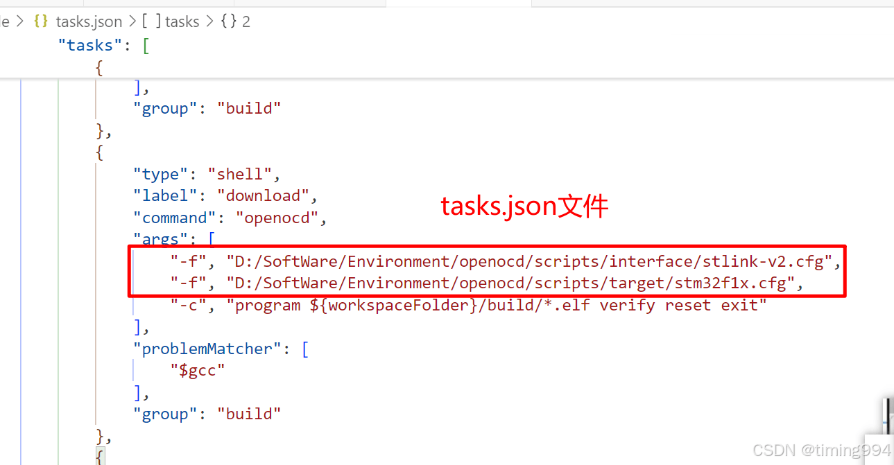

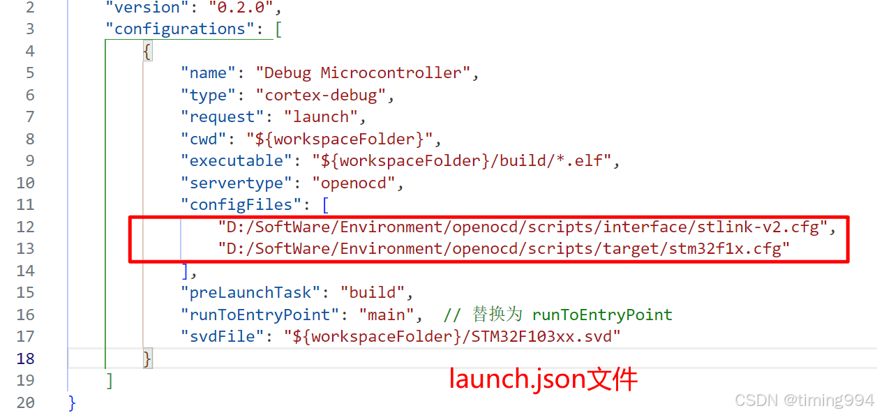

五、配置VSCode(非必须)
老地方,launch.json与tasks.json文件,
老问题,路径要改,两个文件的路径都必须改。改成自己的openocd路径
  'D:/SoftWare/Environment/openocd/scripts/interface/stlink-v2.cfg',
launch.json文件
    'version': '0.2.0',
    'configurations': [
            'name': 'Debug Microcontroller',
            'type': 'cortex-debug',
            'request': 'launch',
            'cwd': '${workspaceFolder}',
            'executable': '${workspaceFolder}/build/*.elf',
            'servertype': 'openocd',
            'configFiles': [
            'preLaunchTask': 'build',
            'runToEntryPoint': 'main',  // 替换为 runToEntryPoint
            'svdFile': '${workspaceFolder}/STM32F103xx.svd'
tasks.json文件
    'version': '2.0.0',
    'tasks': [
            'type': 'shell',
            'label': 'build',
            'command': 'make',
            'args': [
                '-C', '${workspaceFolder}',
                'all'
            'problemMatcher': [
                '$gcc'
            'group': 'build'
            'type': 'shell',
            'label': 'download',
            'command': 'openocd',
            'args': [
                '-f', 'D:/SoftWare/Environment/openocd/scripts/interface/stlink-v2.cfg',
                '-f', 'D:/SoftWare/Environment/openocd/scripts/target/stm32f1x.cfg',
                '-c', 'program ${workspaceFolder}/build/*.elf verify reset exit'

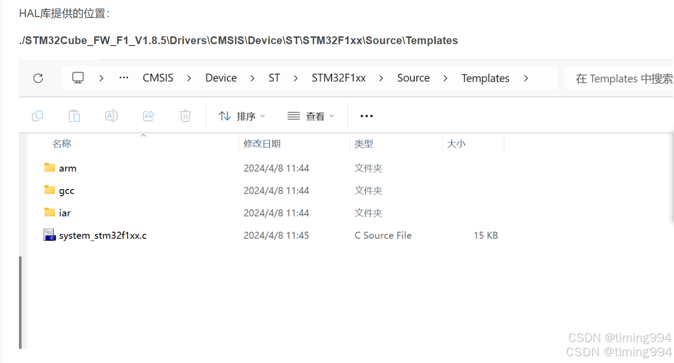

回顾整个过程,你应该会对stm32CubeMX生成另外两个文件感兴趣,它们分别是

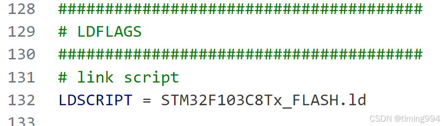

要搞清楚它们,回要库本身。这里一个是启动文件的汇编.s文件,一个是 链接脚本.ld文件。
STM32的启动编译文件-CSDN博客
 这两个文件在使用gcc-arm-none-eabi 是必须拥有的。那么这两个文件在哪里用上去了呢?
我们重新回到makefile文件中

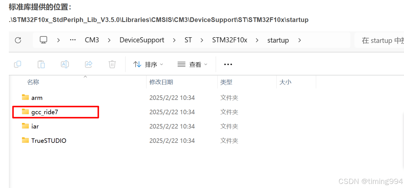

 注意观察哦,这里都是提供了型号芯片系列的名字f103,这也是我认为可以复现在其它芯片的原因。而且这里都没有加路径,那是因为这里我在根目录处,与User、Library等文件在同一位置。如果把这两个文件放在其它地方,这里也需要修改路径。说来也是有点好玩,用HAL里面的文件驱动标准库里面的东西,也就是说,它们在本质上面的一些东西是互通的。
这里是在HAL提供的库里面找到的,但是遗憾的是标准库也有类似的东西,不过即便带有gcc的标注,标准库提供的也不能通过gcc-arm-none-eabi 来编译。这里的原因我尚且没有找到。我个人推测,应该需要对应的编译器才能使用对应的启动文件,这里gcc-arm-none-eabi可能目前没有支持到这里。
