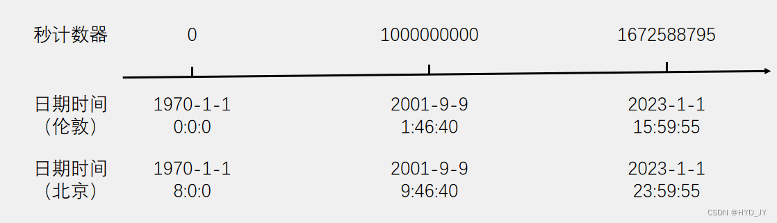

秒计数器以及伦敦时间和北京时间的对用关系如下所示:

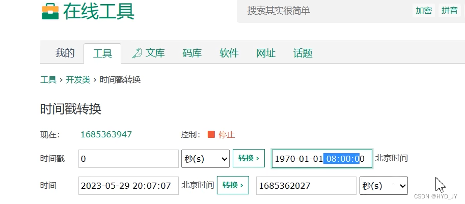

直接搜索可以找到在线转换工具

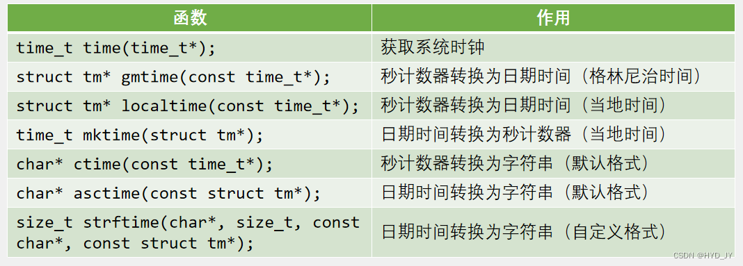

C语言的time.h模块提供了时间获取和时间戳转换的相关函数,可以方便地进行秒计数器、日期时间和字符串之间的转换

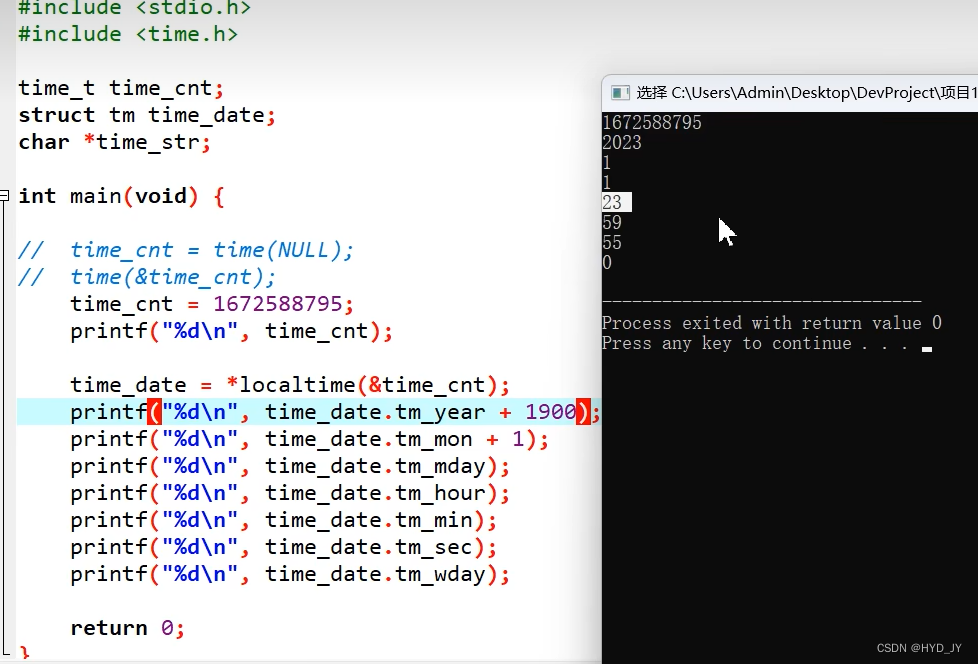

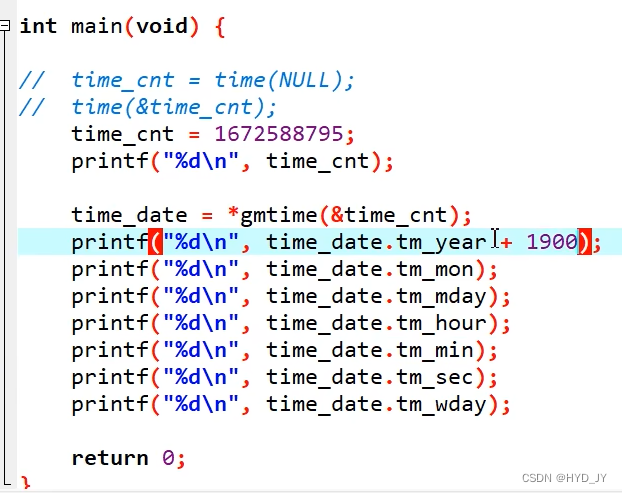

time_t  time();和struct tm*  localtime(const time_t*);这两个函数使用方法如下所示:
struct  tm*  gmtime(const  time_t *)函数使用方法如下:
time_t  mktime(struct  tm*)函数的使用方法如下所示:
mktime()和localtime()这两个函数是相反着使用的,如果使用gmtime所获取的结构体结果不对

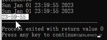

这个函数的作用为将传入的秒数转换为时间的字符串形式
运行结果为:
char * asctime(const struct tm *)函数的使用方法如下:
这个函数的作用是将传入的日期结构体指针转换为时间形式的字符串
运行效果和上面那个函数一样

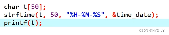

size_t  strftime(char *,size_t ,const char *,const struct tm *)这个函数使用方法如下所示:
这个函数可以自定义格式输出,类似于printf的前半部分
运行结果为:

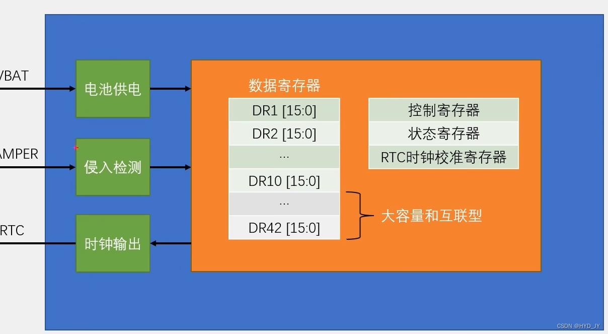

BKP基本结构
里面有数据寄存器用来存储数据,小容量或者中容量的产品在图中可以看到只有20个字节的存储空间,大容量和互联性的存储容量更大
可以输出RTC的校准时钟对RTC的误差进行校准
检测到侵入检测时对备份区域的BKP数据全部清除
后备区域可以又VBAT引脚单独供电,实现数据掉电不丢失,电源复位和系统复位也不会导致数据丢失

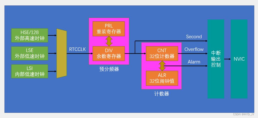

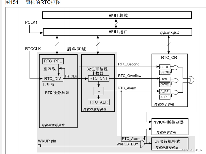

RTC框图
RTCCLK时钟经过时钟分频之后一秒计数器的值加一,此时可以在RTC_CR寄存器中触发秒中断
计数器的值一般不会溢出,大概在22世纪才会溢出,RTC闹钟可以触发中断以及退出待机模式实现定时的功能  分频器由余数寄存器和重装载值寄存器组成
