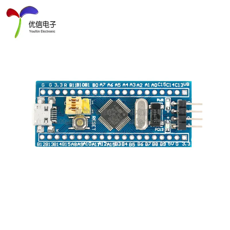

1.STM32F103C8T6蓝色开发板*1(黑色板也可以)

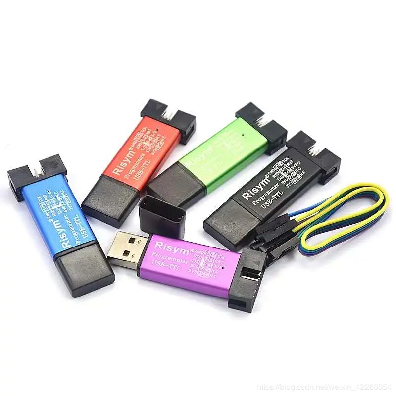

3. ST-LINK V2仿真器下载器*1(调试STM32性价比极高)

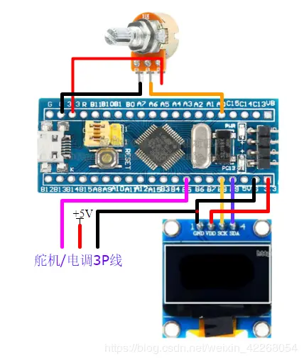

2.电路连接
cut-off

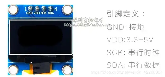

电位器:GND - PA0 - 3.3VOLED显示屏:                GND   电源地                VCC   接3.3v电源                SCL   接PB8(SCL)                SDA   接PB9(SDA)
ST-LINK V2接法:                GND   电源地                3V3     接3.3v                SWCLK 接DCLK                SWDIO 接DIO串口USB-TTL接法:                GND   电源地                3V3   接3.3v                TXD   接PB7                RXD   接PB6PWM输出:PB5
cut-off

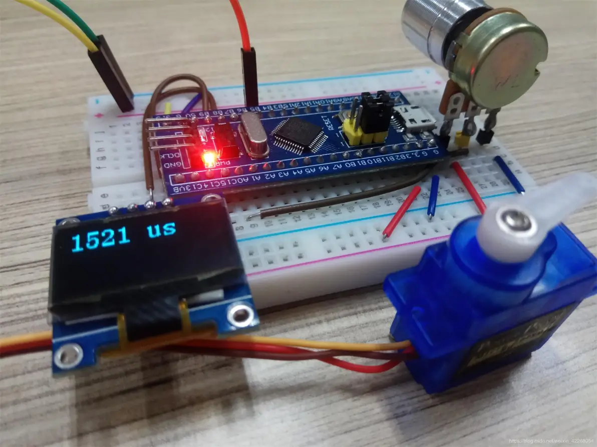

实物连接图如下:

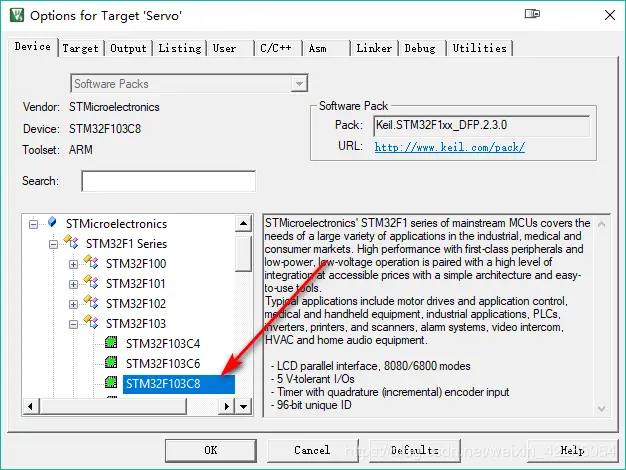

注意要安装Keil.STM32F1xx_DFP.2.3.0.pack支持包,因为我们要用STM32F103C8T6芯片的库函数编写。

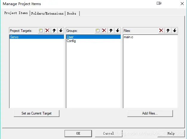

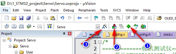

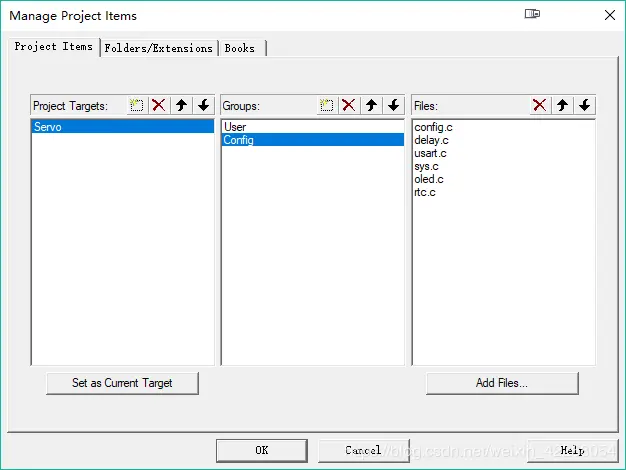

点击图标按钮1,打开Manage Run-Time Environment窗口,Device如下勾选,其他栏与链接中相同;
点击图标按钮2,打开Manage Project Items窗口,Groups和 Files如下设置:

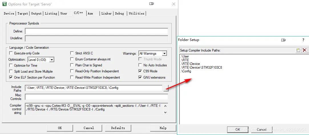

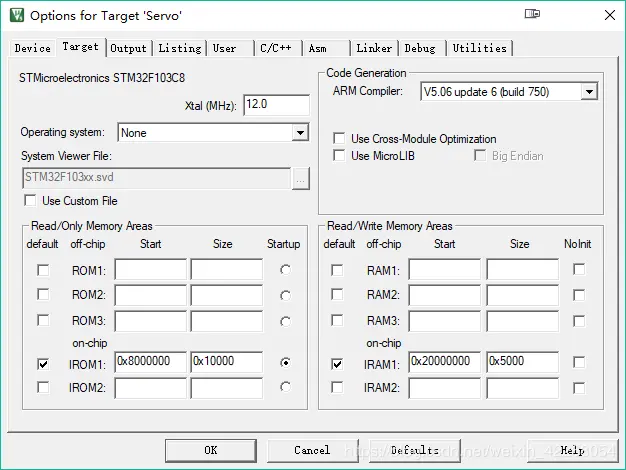

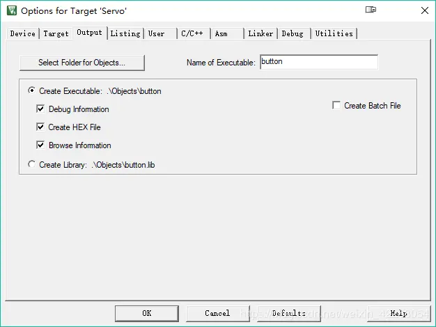

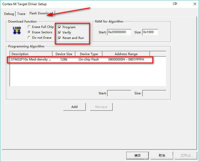

点击图标按钮3,打开Options for Target窗口,点击顶部菜单按钮切换子窗口,依次如下设置:

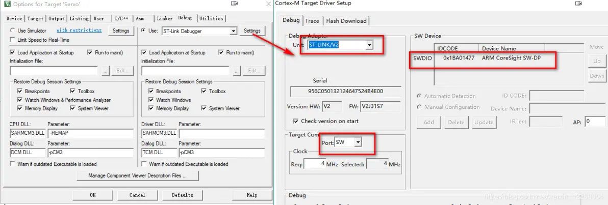

点击Setting,打开Cortex-M Target Driver Setup窗口,如果SWDIO里面未显示序列号,则电脑需要更新ST-LINK驱动。
解决方法见链接 https://blog.csdn.net/qq_42041980/article/details/92015997

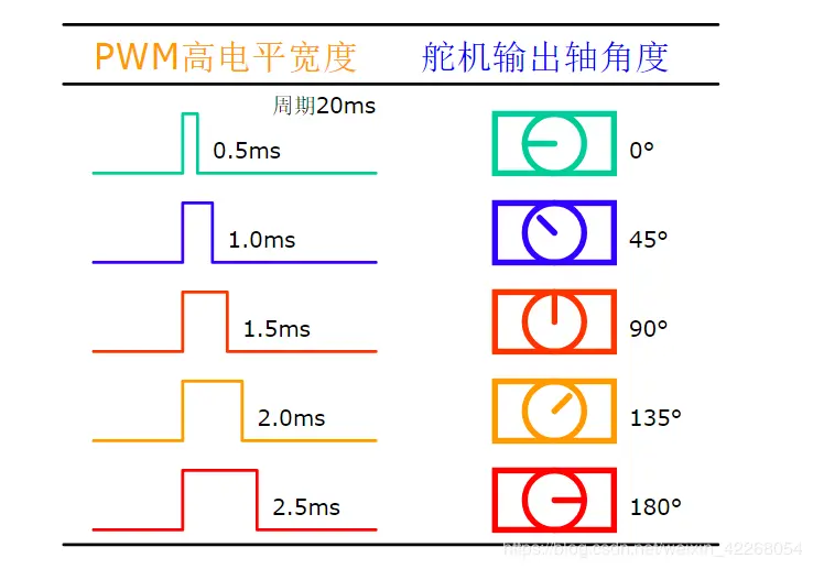

控制舵机的PWM:周期20ms,高电平时间0.5ms~2.5ms变化,可控制舵机0~180°的角度变化,即每个高电平时间都对应舵机的一个角度。但航模舵面的实际控制中,不可能有180°变化,所以通用的高电平宽度其实是1ms~2ms。
具体可参考https://www.moz8.com/forum.php?mod=viewthread&tid=82875&highlight=%E8%88%B5%E6%9C%BA%E6%B5%8B%E8%AF%95%E4%BB%AA
控制无刷电调所用的PWM信号高电平时间也是1ms~2ms,所以我们要实现的PWM信号周期20ms,高电平时间1ms~2ms。

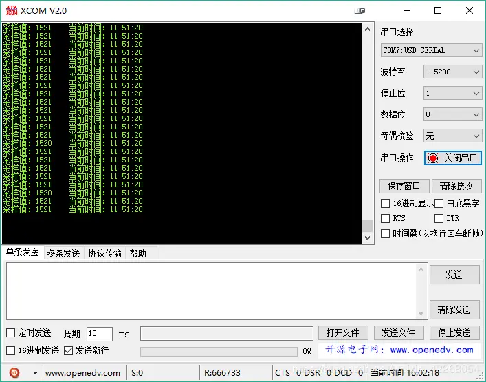

6.实现效果
串口调试助手查看串口输出
OLED显示
